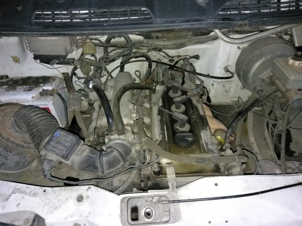

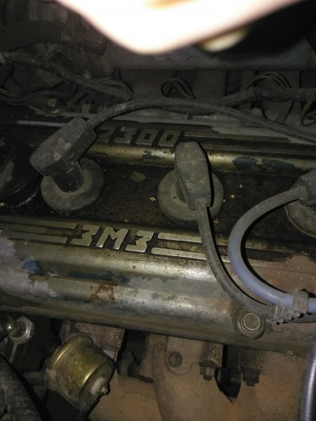

YOrok 0 Опубликовано 10 августа, 2019 (изменено) Привет всем. А помогите и мне определить модель. Авто было куплено недавно, старый хозяин говорит, что оно было с 402-ым двигателем, но поставили 405-ый инжекторный. Так 405-ый это или 406-ой? И подскажите цифры модели, которые идут дальше (после 405/406). Вполне на авто может быть и сборная солянка, если такое вообще возможно. П.С. И интересно, что значит "2300" на крышке клапанов. Это объём? Изменено 10 августа, 2019 пользователем YOrok Поделиться сообщением Ссылка на сообщение Поделиться на другие сайты

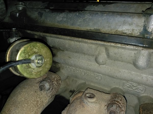

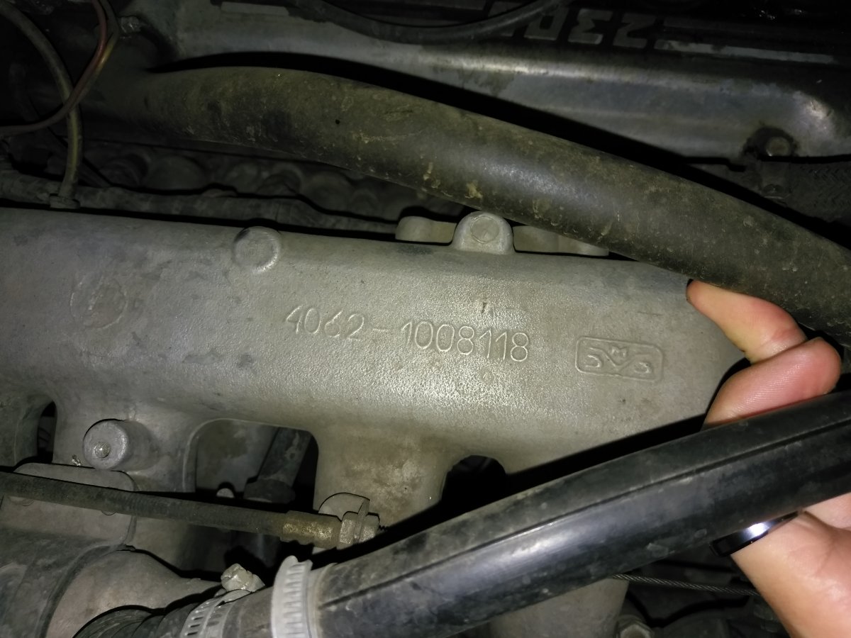

Crady 8 634 Опубликовано 10 августа, 2019 @YOrok крышка может быть от чего угодно,судя по фото это мотор с древней волги,так что 406 скорей всего,точней увидишь сам,на приливе блока под выхлопом площадка с номером,и моделью двс. 2 Поделиться сообщением Ссылка на сообщение Поделиться на другие сайты
Игорь 73 189 Опубликовано 10 августа, 2019 @YOrok крышка клапанная 406 мотора. Вам нужны цифры на блоке, на площадке левого крепления мотора смотрите 1 Поделиться сообщением Ссылка на сообщение Поделиться на другие сайты
YOrok 0 Опубликовано 13 августа, 2019 @Crady @Игорь 73 Посмотрел. Там ничего нет, даже каких-то остатков нет от подобной таблички или её крепления :( Поделиться сообщением Ссылка на сообщение Поделиться на другие сайты
Татарин 7 326 Опубликовано 13 августа, 2019 Там на чугуне начеканено.Проливай керосином и оттирай . Поделиться сообщением Ссылка на сообщение Поделиться на другие сайты
Crady 8 634 Опубликовано 13 августа, 2019 9 минут назад, YOrok сказал: , даже каких-то остатков нет от подобной таблички или её крепления :( там выбито,то есть никаких табличек,просто на чугуне клеймение.если там пусто,вообще никаких цифирок,от слова совсем никаких,то печаль беда с блоком. Поделиться сообщением Ссылка на сообщение Поделиться на другие сайты
rusgg 4 002 Опубликовано 13 августа, 2019 Дросель,дмр с Волги точно Поделиться сообщением Ссылка на сообщение Поделиться на другие сайты
YOrok 0 Опубликовано 13 августа, 2019 Всем спасибо. Действительно, шлифанул мокрой тряпочкой и "пошли" цифры. Имеем: 4062.004882.96. Поделиться сообщением Ссылка на сообщение Поделиться на другие сайты
Игорь 73 189 Опубликовано 13 августа, 2019 @YOrok ну вот, выходит 406 у вас,т.е надпись на клапанной соответствует действительности. Поделиться сообщением Ссылка на сообщение Поделиться на другие сайты
