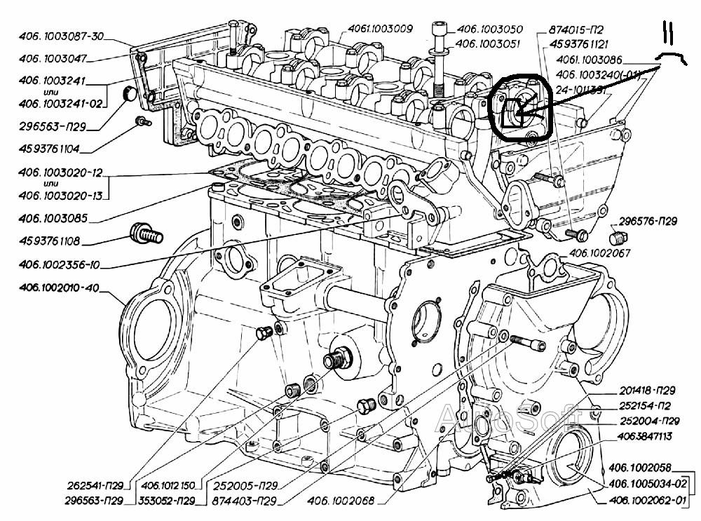

disneysex 0 Опубликовано 25 мая, 2012 Доброго времени суток!) Нужен ваш совет, т.к я в этом деле новичок, надеюсь на вашу помощь!Столкнулся с капиталкой двигателя на газели, дв змз 406, а именно проблема с ГБЦ- прогорели седла клапанов, выглядит так будто обгрызаны по краю. В автосервисе сказали ремонту не подлежит придется покупать новую голову или б/у. Такой вопрос можно ли решить эту проблему заменой седел? И кто может этим заниматься вообще? Может быть фрезировщик у которого я колено с блоком растачивал хз? )) И можно ли поменять постель распредвалов, на одной из постели на самом крайнем ушке откололся кусочек т.к была порвана цепь грм, она там все и расхреначила, но трещины нету. Страшно это или нет? Спасибо за ответы! p.s: не судите строго ^^ Поделиться сообщением Ссылка на сообщение Поделиться на другие сайты
Crady 8 641 Опубликовано 25 мая, 2012 Доброго времени суток!) Нужен ваш совет, т.к я в этом деле новичок, надеюсь на вашу помощь!Столкнулся с капиталкой двигателя на газели, дв змз 406, а именно проблема с ГБЦ- прогорели седла клапанов, выглядит так будто обгрызаны по краю. В автосервисе сказали ремонту не подлежит придется покупать новую голову или б/у. Такой вопрос можно ли решить эту проблему заменой седел? И кто может этим заниматься вообще? Может быть фрезировщик у которого я колено с блоком растачивал хз? )) И можно ли поменять постель распредвалов, на одной из постели на самом крайнем ушке откололся кусочек т.к была порвана цепь грм, она там все и расхреначила, но трещины нету. Страшно это или нет? Спасибо за ответы! p.s: не судите строго ^^сёдла меняются спокойно.голова потом ходит не сколько не меньше.постели не меняются,на самой голове,бугеля можно поменять(крышки постелей),но не постели. Поделиться сообщением Ссылка на сообщение Поделиться на другие сайты
disneysex 0 Опубликовано 25 мая, 2012 спасибо за ответ! вообщем то купил я уже голову б/у, дак вот: на старой прогоревшие седла, машина работала в основном на газу хз сколько километров прошла, купленная голова прошла 70 тыс.км на бензине но у нее поврежден бугель(с ваших слов) со стороны механизма ГРМ. Вопрос: какую голову дешевле и быстрее восстановить? p.s: немного не понял про бугеля, поврежден не только тот что болтами крепится но и тот к кому крепится, нижний вроде как часть самой головы идет, как его поменять? Или я не догоняю что то <_< Объясните плиз... На картинке отмечено место скола этого бугеля Спасибо Поделиться сообщением Ссылка на сообщение Поделиться на другие сайты
Crady 8 641 Опубликовано 25 мая, 2012 спасибо за ответ! вообщем то купил я уже голову б/у, дак вот: на старой прогоревшие седла, машина работала в основном на газу хз сколько километров прошла, купленная голова прошла 70 тыс.км на бензине но у нее поврежден бугель(с ваших слов) со стороны механизма ГРМ. Вопрос: какую голову дешевле и быстрее восстановить? p.s: немного не понял про бугеля, поврежден не только тот что болтами крепится но и тот к кому крепится, нижний вроде как часть самой головы идет, как его поменять? Или я не догоняю что то <_< Объясните плиз... На картинке отмечено место скола этого бугеля Спасибовосстановить можно,но цена такова что проще купить б/у и довести до ума.полная капиталка гбц с заменой сёдел в городе от 8 до 12.5 т.р. Поделиться сообщением Ссылка на сообщение Поделиться на другие сайты

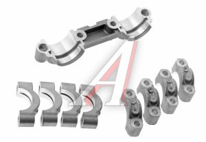

disneysex 0 Опубликовано 25 мая, 2012 (изменено) Хорошо, понял. А можно про бугеля поподробнее, я так понимаю вот этот один сколотый цепью грм бугель можно найти в автомагазинах и заменить? Буду купленную б/у голову до ума доводить ) Изменено 25 мая, 2012 пользователем disneysex Поделиться сообщением Ссылка на сообщение Поделиться на другие сайты
Crady 8 641 Опубликовано 25 мая, 2012 Хорошо, понял. А можно про бугеля поподробнее, я так понимаю вот этот один сколотый цепью грм бугель можно найти в автомагазинах и заменить?бугель можно купить конечно,но часть постели будет сложно восстановить.можно,но сложно и дорого.проще купить б/у голову и её восстановить.потому как стоимость сопоставима со стоимостью новой башки для змз.я понял бы смысл восстановления на редкой и дорогой иномарке,или раритетном авто.тут затраты не стоят того.если сумма за одну операцию вылазит больше 50% стоимости новой,то проще на помойку отправить. Поделиться сообщением Ссылка на сообщение Поделиться на другие сайты
disneysex 0 Опубликовано 25 мая, 2012 Можете объяснить последнее, где находится постель распредвала? чтобы я понял повреждена ли у меня постель или же все таки бугеля? Вот нашел, это и есть крышки распредвалов? Нижняя и верхняя получается Спасибо за ответы! Поделиться сообщением Ссылка на сообщение Поделиться на другие сайты
Crady 8 641 Опубликовано 25 мая, 2012 Можете объяснить последнее, где находится постель распредвала? чтобы я понял повреждена ли у меня постель или же все таки бугеля? Вот нашел, это и есть крышки распредвалов? Нижняя и верхняя получается Спасибо за ответы!это и есть бугеля.сдвоенный это первый.постели это то куда вал на головке ложится. Поделиться сообщением Ссылка на сообщение Поделиться на другие сайты
