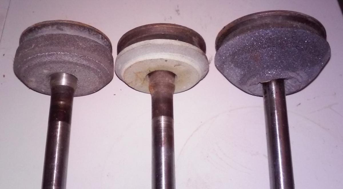

шурик 60 492 Опубликовано 14 февраля, 2017 Так как денег почти всегда нет :) купить шарошки жаба всегда душила, делал просто. Наклеивал на старый клапан со стороны фасок маленький абразивный круг, правил его до нужного размера и угла, и шлифовал сёдла как мне надо, пофиг из чего они сделаны, хоть из гранита. :D Поделиться сообщением Ссылка на сообщение Поделиться на другие сайты

шурик 60 492 Опубликовано 14 февраля, 2017 О! Не поленился, нашёл своё творчество. :D Поделиться сообщением Ссылка на сообщение Поделиться на другие сайты
