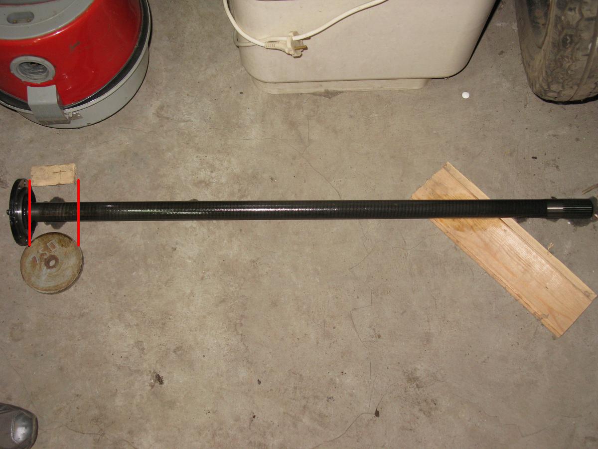

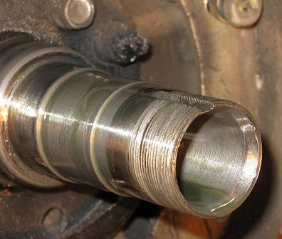

В общем рассказываю проблемку в картинках.
1. Снял плуось и ступицу с ЛЕВОЙ стороны автомобиля. Внутри чулка увидел следующую картину
- с левой половины все в порядке - заводская нарезка сохранилась
- с правой половины заводская резьба стерлась и нарисовалась своя собственная
- на ощупь толщина правой половины (стертой стенки) отличается примерно на 1мм от левой половинки.
- смотрим что же с полуосью. она в промежутке между красными линиями стерлась в диаметре примерно на 1 мм.

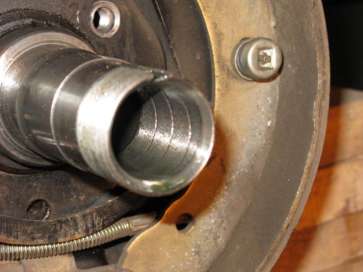

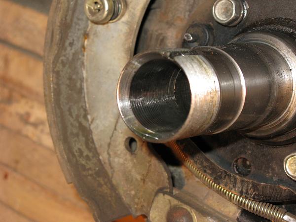

2. Чтобы реально оценить масштабы бедствия, решил сравнить все вышеперечисленное с ПРАВОЙ ступицей и полуосью автомобиля.
- тут ситуация чуть лучше, левая половина чулка осталась в идеальном состоянии
- правая половина тоже хорошо выглядит, но видно, что резьба чуть потерлась
- в этом случае полуось стерлась меньше: в длинну стертость составила 3 см, а в окружности лишь на 1/4.
Думаю щас проблемка более наглядно отражена. Жду совета, может дальше уже не пойдет и оставить все как есть???

Руслан.Полуось это троссионный вал.Если ты понимаешь ,что это такое.Простой пример.Возьми лом и один конец зажми в тиски ,а другой конец начинай его поворачивать.Лом пойдет восьмеркой,что бы этого не произошло.Полуось делают из пружинистой стали.Но некто не говорит ,что в твоей полуоси выдержали всё технологии.Вот тебе и восьмерка этого лома.
Поменяй полуоси местами ,а потом проверь.всё станет ясно.
