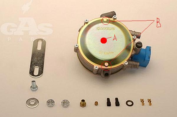

Барс_33 1 Опубликовано 20 декабря, 2007 Делал сам. На lovato просверлил крышку диафрагмы второй ступени, вварил туда отрезок трубки диаметром 10 мм, такой-же в крышку воздушного фильтра. Соединил всё это дело шлангом, отрегулировал ХХ и настало счастье.У меня на 405 стоит эжекторное оборудование LOVATO. Поэтому хочу задать ряд вопросов:1. Будет ли работать у меня такая система или это только привелегия карбовых машин?2. Кто уже опробовал эту систему поделитесь результатами.3. Как я понял в области А (см.фото) нужно вварить трубку диаметром 10 мм, а области В заглушить (заварить) и соединить всё это с воздуханом. 4. Это нужно сделать только на одной крышке? 5. При снятии этой крышки нужно сливать ОЖ? Поделиться сообщением Ссылка на сообщение Поделиться на другие сайты

grey 17 Опубликовано 20 декабря, 2007 У меня на 405 стоит эжекторное оборудование LOVATO. Поэтому хочу задать ряд вопросов:1. Будет ли работать у меня такая система или это только привелегия карбовых машин?2. Кто уже опробовал эту систему поделитесь результатами.3. Как я понял в области А (см.фото) нужно вварить трубку диаметром 10 мм, а области В заглушить (заварить) и соединить всё это с воздуханом. 4. Это нужно сделать только на одной крышке? 5. При снятии этой крышки нужно сливать ОЖ?Седня как раз и снял эту крышку для замены мембраны. ОЖ сливать не надо... Поделиться сообщением Ссылка на сообщение Поделиться на другие сайты
dadel 9 Опубликовано 20 декабря, 2007 Барс_33 Поподробнеё пожалуйста, что это за области такие и зачем туда чего то вваривать?Доцент Работает классно, НО расход чего то (мягко говоря)не радует. Не должен по городу за 20ку вылезать. А у меня под 30 щас. И нет особо времени чтоб на настройку сьездить. По трассе с такой же системой как у меня (поставлена на Южном шоссе) с двухметровым тентом машинка кушает пятнашку.Я пока трассу не проверял. Надо ещё раз на утечки проверить. А то расход каждый раз разный. Пока рано писать что либо. Все в стадии ещё работы. Тот кто сам не может поставить, геморроя меньше получит. Приехал и ему все за один день сделали.Кстати сегодня рядом с домом подорожал газ с 10-80 на 11-00.А тебе и метан можно поставить, заправка тебе рядом. Метан тож с распределённойподачей у них продается. Поделиться сообщением Ссылка на сообщение Поделиться на другие сайты
