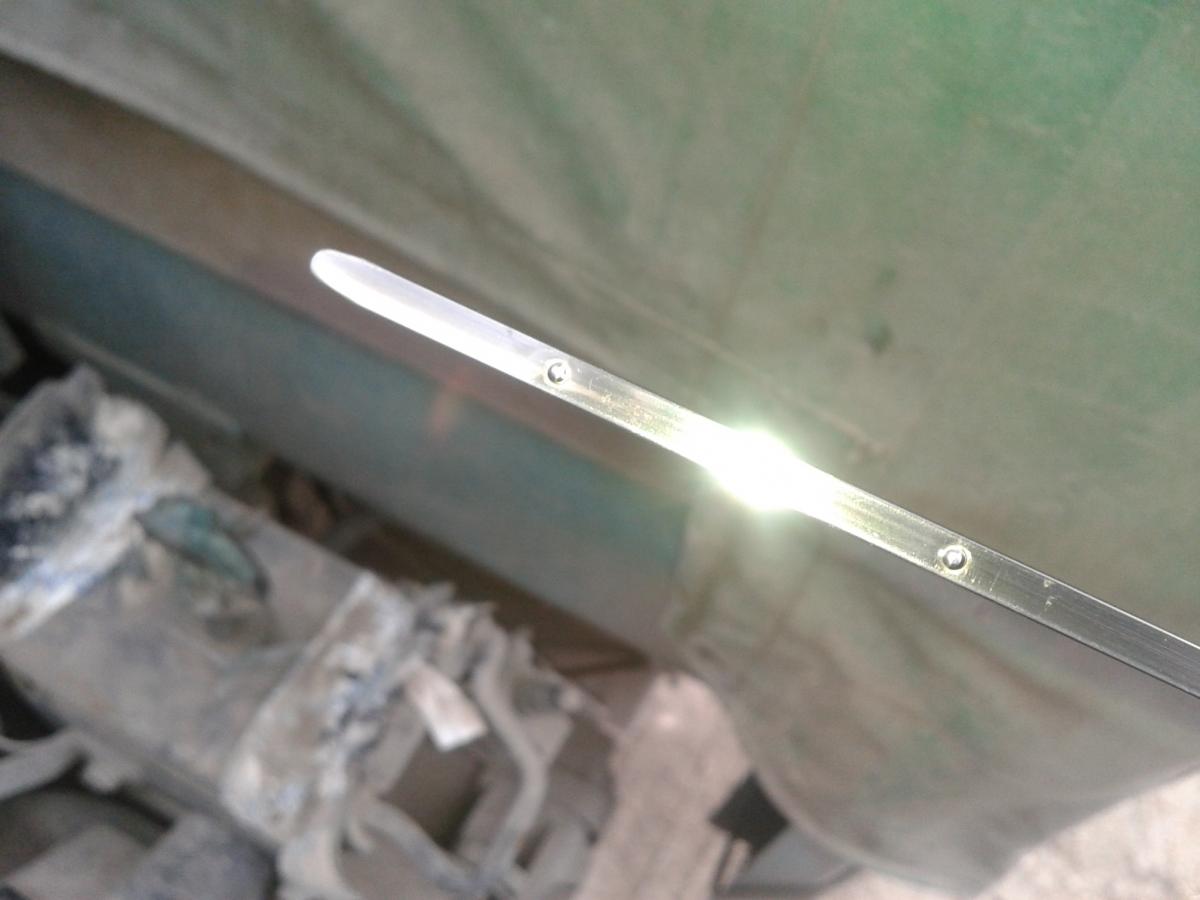

Alex636 7 Опубликовано 13 апреля, 2013 не забывайте что движок в газели стоит под наклоном,и как не домкрать литр в поддоне этой вашей промывки останется.Оно это надо вашему движку? Ну если только поэтому. У меня масло сливается почти полностью. Вот вышел сфоткал щуп на телефон. Пробег 1800км после замены масла. Общий пробег авто 140000км. Поделиться сообщением Ссылка на сообщение Поделиться на другие сайты

Alex636 7 Опубликовано 13 апреля, 2013 Мы говорим о масле которое при работе на соляре становится чёрным на щупе через 1000км, а при работе мотора на метане и на 15 тыс км чистое.Так, что не только качество масла влияет на его моющие качества.Алексей, можешь прокоментировать фото выложеное выше. Двигатель дизельный. Поделиться сообщением Ссылка на сообщение Поделиться на другие сайты

Алексей Ф. 10 192 Опубликовано 14 апреля, 2013 Алексей, можешь прокоментировать фото выложеное выше. Двигатель дизельный.Все моторы разные)) и топливо то же. Поделиться сообщением Ссылка на сообщение Поделиться на другие сайты

жексик 246 Опубликовано 22 апреля, 2013 Ну если только поэтому. У меня масло сливается почти полностью. Вот вышел сфоткал щуп на телефон. Пробег 1800км после замены масла. Общий пробег авто 140000км.колись, где взял щуп! Мой уже весь тёмный. Поделиться сообщением Ссылка на сообщение Поделиться на другие сайты
