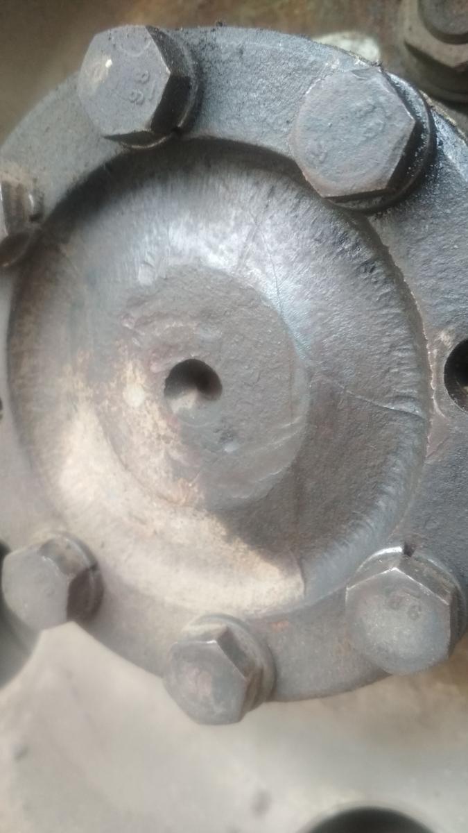

Alex030569 6 641 Опубликовано 16 июля, 2019 Сегодня обнаружил трещину на полуоси.Недели 2 назад увидел подтёки масла,подумал,что прокладка,заменил.Приехал в Москву,смотрю опять мокро и увидел трещину.На сколько ее хватит,наверное одному Богу известно.Завтра надо успеть загрузиться до обеда,а потом наверное полуось поменяю. Поделиться сообщением Ссылка на сообщение Поделиться на другие сайты

Alex030569 6 641 Опубликовано 16 июля, 2019 Переждал ливень,полез домкратить задок.И точно! Люфт! Вроде месяца 4 назад проверял,все хорошо было.Странно,обычно при люфте задней ступицы сразу текут сальники,а тут вроде сухо. Поделиться сообщением Ссылка на сообщение Поделиться на другие сайты
rusgg 4 002 Опубликовано 16 июля, 2019 Ну если просто гайка открутилась не страшно,а вот если подшипник по крошился это перекос и нагрузка на полу ось Хотя и просто люфт тоже будет в маневрах давить на полу ось Поделиться сообщением Ссылка на сообщение Поделиться на другие сайты

Alex030569 6 641 Опубликовано 18 июля, 2019 Первый признак кривого чулка - полуось входит в шестерню сателлита с натягом! Проверь, личный опыт. С трещиной вообще не НАДО ездить, встанешь!Нормально заходит полуось.Да и двое друзей,у кого так же треснула,ездят по сей день и ничего(лет 5 точно).Скорее всего люфт ступицы ломает так полуось.А гнутый чулок это резину сразу будет жрать. Поделиться сообщением Ссылка на сообщение Поделиться на другие сайты

Alex030569 6 641 Опубликовано 18 июля, 2019 Видимо снять редуктор,вставить закрепить полу оси и посмотреть куда они смотрят Не вариант.Любая неровность в доли мм на стыке полуоси и ступицы,на шлицах полуоси даст сильный перекос.Да и вообще версию с кривым чулком,считаю глупостью.Люди ездят не один год,после такой же трещины,как у меня и все хорошо. Поделиться сообщением Ссылка на сообщение Поделиться на другие сайты
