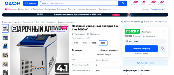

PanDiman 2 094 Опубликовано 24 марта, 2025 вот универсальный аппарат, режет, чистит, варит .. Поделиться сообщением Ссылка на сообщение Поделиться на другие сайты
GoldeN 648 Опубликовано 24 марта, 2025 Круто конечно ))) но цена конь. Была мысля о таком аппарате, чистка интересовала но посмотрел видосы от реальных пользователей и перехотел, тонкий металл перегревает, шубу из ржавчины не снимает, просто почищенная поверхность чистая но страшная, краску толстые слои и полимер тоже плоховато снимает. Ну и скорость очистки не очем даже я своим хилым пескоструем на 1000л мин чистил быстрее... В плане сварки круто, но для того что я варю идеальные швы не критичны, резка у меня тоже восновном разделительная плазма справляется. Поделиться сообщением Ссылка на сообщение Поделиться на другие сайты

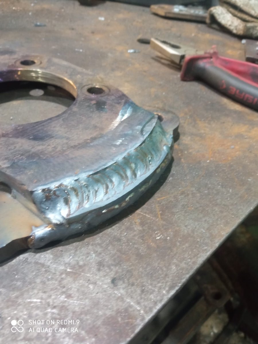

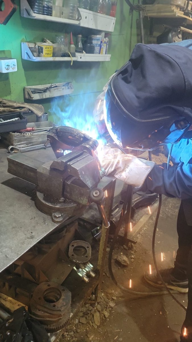

Москаль 256 Опубликовано 20 апреля, 2025 аврора, проволка 1,2, горелка "24" вывозит на все 100% 2 Поделиться сообщением Ссылка на сообщение Поделиться на другие сайты
