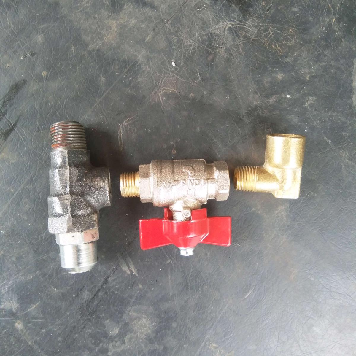

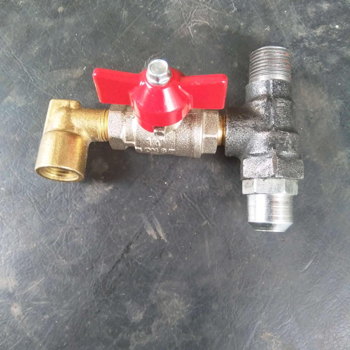

Валерий(69) 1 511 Опубликовано 10 июля, 2019 Краник задолбал уже течь... Нашел ему альтернативу, кран шаровой 1/4 (Итальяно) гор.вода/пар до 150 гр. Поделиться сообщением Ссылка на сообщение Поделиться на другие сайты
rusgg 4 003 Опубликовано 10 июля, 2019 Лишь бы от вибрации не улетел кран 1 Поделиться сообщением Ссылка на сообщение Поделиться на другие сайты
Валерий(69) 1 511 Опубликовано 10 июля, 2019 Лишь бы от вибрации не улетел кранОн покрепче штатного будет. Поделиться сообщением Ссылка на сообщение Поделиться на другие сайты
Toyota007 2 891 Опубликовано 10 июля, 2019 Он покрепче штатного будет.обломиться резьба у клапана.та,что в блок,она там хрупкая.Доп крепления бы не помешало. Поделиться сообщением Ссылка на сообщение Поделиться на другие сайты
