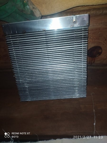

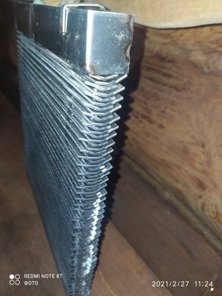

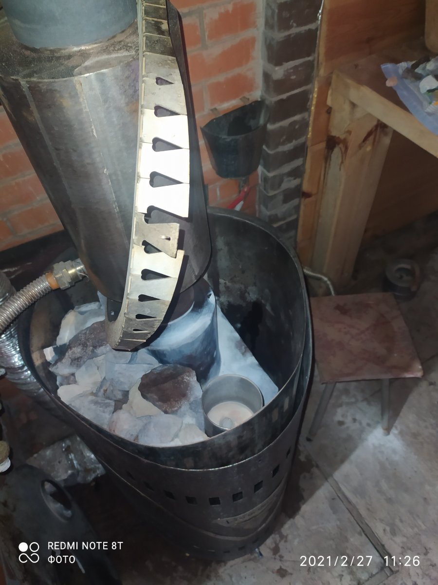

Alex030569 6 936 Опубликовано 27 февраля, 2021 (изменено) Купил сегодня очередной прибамбас в печь Феринег-кассету.Устанвливается в низ каменки,прижимаясь к стенке.Вода,попадая на желоба кассеты,образуеттпар,который поднимаясь вверх,проходит через каменную закладку. Теперь по ощущениям-если сравнить с паром,когда поддаем просто в каменку,то пар получается более мягкий,с камнем пар более жгучий и чувствуется повышение температуры.С кассеты же пар более мягкий и температура в парной не растет.Пока эксперементирую.Приноровился поддавать и на камни и в кассету,вместе получается отменный пар. Функционал-работатьткассета начинает примерно минут через 40 от спички.Может принять грамм 400-500 единооазово.Потом надо минут 10 для восстановления кассеты.Естественно,если в топке есть источник огня,ли бо присутствует угольное горение. Изменено 27 февраля, 2021 пользователем Alex030569 Поделиться сообщением Ссылка на сообщение Поделиться на другие сайты
valemat 1 858 Опубликовано 28 февраля, 2021 18 часов назад, Alex030569 сказал: Феринег-кассету. Как интересно. Надо почитать, спасибо. Поделиться сообщением Ссылка на сообщение Поделиться на другие сайты
Татарин 7 682 Опубликовано 28 февраля, 2021 Тоже интересно.Это что получается? Водичка с полки на полку проливается, испаряется,дополнительно пар пока наверх поднимается ещё догревается.Так что-ли? Поделиться сообщением Ссылка на сообщение Поделиться на другие сайты
Alex030569 6 936 Опубликовано 28 февраля, 2021 (изменено) 7 минут назад, Татарин сказал: Тоже интересно.Это что получается? Водичка с полки на полку проливается, испаряется,дополнительно пар пока наверх поднимается ещё догревается.Так что-ли? Да,именно так.И пар получается действительно "легкий".Ставить можно в любую печь,лишь бы стенки топки были не круглой формы,а плоские,что бы можно было прижать кассету. Вот Артур Павлович Ферингер сам рассказывает про кассету. Изменено 28 февраля, 2021 пользователем Alex030569 1 Поделиться сообщением Ссылка на сообщение Поделиться на другие сайты

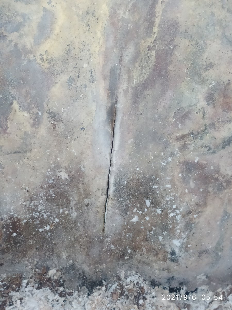

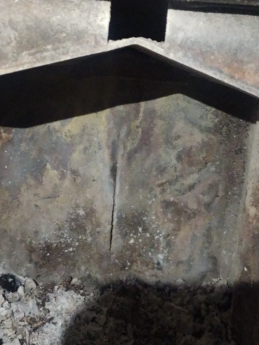

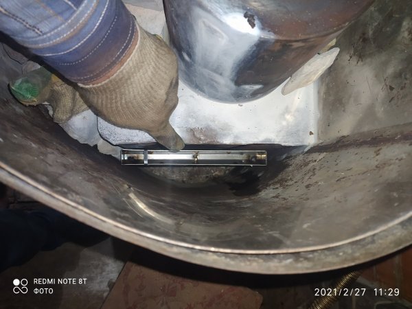

Alex030569 6 936 Опубликовано 7 сентября, 2021 Печь Ферингер,эксплуатация 4 года,баня семейная,раз в неделю.В эти выходные обнаружил трещину на задней стенке топки.Со стороны каменки не подлезть.Только через дверцу печи.Металл нержавейка AISI 439. Можно ли попытаться заварить трещину? Поделиться сообщением Ссылка на сообщение Поделиться на другие сайты
aleks2 1 201 Опубликовано 7 сентября, 2021 (изменено) @Alex030569 сварщика однако надо) если через топку то тик сваркой наврятли получится.полуавтоматом по нержавейке может быть.нужно понять куда ведёт ,если в дымоход то и хрен с ней.демонтировать ее сложно? Изменено 7 сентября, 2021 пользователем aleks2 Поделиться сообщением Ссылка на сообщение Поделиться на другие сайты
Alex030569 6 936 Опубликовано 7 сентября, 2021 13 минут назад, aleks2 сказал: @Alex030569 сварщика однако надо) если через топку то тик сваркой наврятли получится.полуавтоматом по нержавейке может быть.нужно понять куда ведёт ,если в дымоход то и хрен с ней.демонтировать ее сложно? Демонтировать что? Всю топку? Нет,не получиться,она вся проверена. Будет ли смысл от сварного шва? Линейное расширение не порвет его? Всё-таки температура стенок +500 градусов. Хотел видео вставить,да что то сайт не даёт. https://youtu.be/fH0rdOSE4iY Поделиться сообщением Ссылка на сообщение Поделиться на другие сайты
Crady 8 671 Опубликовано 7 сентября, 2021 (изменено) 1 час назад, Alex030569 сказал: Будет ли смысл от сварного шва? Линейное расширение не порвет его? Всё-таки температура стенок +500 градусов. шов по трещине,накладка из подобного материала поверх шва,потом неторопливая топка,то есть отжиг швов,прослужит достаточно долго.но нержу либо тигом,либо полуавтоматом варить.дугой даже с накладкой и электродами по нерже не для температур.если конечно на какое то время,можно и электродом. имхо,если бы я делал на длительный срок и для себя,вытащил бы печку,посмотрел есть ли возможность добраться с другой стороны,даже путём частичной разборки печи,и либо в идеале стенку бы поменял,либо по всей площади накладку и обварил по старым швам + разделка трещины и приварка по разделке к новой стенке. но тут вопрос затрат,возможно экономически такой вариант без смысленнен.в этом вопросе не подскажу,сколько вылезет такой вариант Изменено 7 сентября, 2021 пользователем Crady Поделиться сообщением Ссылка на сообщение Поделиться на другие сайты
Alex030569 6 936 Опубликовано 7 сентября, 2021 Там добавляет сложности то,что трещина прошла по ребру жёсткости.Т.е. как бы складка там,просто фото и видео этого не отабражают.Намвидео видны ребра жёсткости на боковых стенках,такое же и на задней. Поделиться сообщением Ссылка на сообщение Поделиться на другие сайты
Crady 8 671 Опубликовано 7 сентября, 2021 11 минут назад, Alex030569 сказал: Там добавляет сложности то,что трещина прошла по ребру жёсткости ну так про пластину я тебе не зря написал.в принципе зная толщину,к примеру это будет 5 мм,ставим заплатку толщиной 10 мм и шириной 15 мм по всей вертикали,вот и получаем ещё одно ребро жёсткости. вот как то такой вариант.не простой,согласен. но если хочешь качественно,просто не будет. просто это разделка шва, V запилом, сначала простой шов,потом по верху второй S образный.как бы то же не просто такое в ограниченном пространстве на вертикали делать.но этот вариант и менее долговечен в топке.в зависимости от электродов и мастерства сварщика от полугода до 1.5 лет примерно при твоём режиме эксплуатации. причём может поползти не по шву,а рядом.дуга достаточно сильно жгёт металл,любой.плюсом для нержи электроды не дёшевы. высокотемпературные швы это электроды ESAB ЦТ-15К до 600 градусов либо же ESAB OK 67.13,но этими сложней,по горячему шву при перекалке можно трещину запустить,но температура рабочая до 900 градусов. почему ESAB?да просто справочник по ним под рукой.а так куча вариантов других производителей Поделиться сообщением Ссылка на сообщение Поделиться на другие сайты

Татарин 7 682 Опубликовано 7 сентября, 2021 Вот судя по справочникам, эту сталь можно варить проволокой на основе стали AISI 430. А Эсабовские ОК61 подходят для сварки вплоть доAISI 430.Варят хорошо,разжигаются легко,даже огарки. Поделиться сообщением Ссылка на сообщение Поделиться на другие сайты
Crady 8 671 Опубликовано 7 сентября, 2021 26 минут назад, Татарин сказал: А Эсабовские ОК61 общетехнического назначения для сварки изделий, эксплуатирующихся при температурах до 400°С из коррозионностойких хромоникелевых сталей марок 03Х18Н10, 08Х18Н10Т, AISI 304L, 321, 347 и им подобных. 430 линейки там нет. @Татарин есаб заявляет эти электроды до 400 градусов и до 370 линейки нержи,смотришь сторонних продаванов.475 градусов и до 470 линейки.ну видимо тот случай когда продавец знает больше производителя Поделиться сообщением Ссылка на сообщение Поделиться на другие сайты
Татарин 7 682 Опубликовано 7 сентября, 2021 (изменено) 9 минут назад, Crady сказал: общетехнического назначения для сварки изделий, эксплуатирующихся при температурах до 400°С из коррозионностойких хромоникелевых сталей марок 03Х18Н10, 08Х18Н10Т, AISI 304L, 321, 347 и им подобных. 430 линейки там нет. Закрыл уже вкладку по этим электродам.Но там точно 430 фигурировала. А вообще-бы, не парился по этому поводу.Заварил-бы электродом и всё.Чего там,давление что-ли сумашедшее с агрессивными средами? Вот нашёл http://www.xn----8sbagi3b2bfg.xn--p1ai/goods/16424073-elektrody_esab_ok61_30_f_3_2_4_1_kg Жаростойкость - до 475°C. Свариваемые стали по AISI: 302, 304, 308, 403, 410, 416, 420, 430, 431; Свариваемые стали по ГОСТ: 03Х18Н11, 06Х18Н11, 08Х18Н10, 08Х18Н10Т, 12Х18Н10Т и т.п Изменено 7 сентября, 2021 пользователем Татарин Поделиться сообщением Ссылка на сообщение Поделиться на другие сайты
Crady 8 671 Опубликовано 7 сентября, 2021 4 минуты назад, Татарин сказал: Но там точно 430 фигурировала. 1 час назад, Crady сказал: почему ESAB?да просто справочник по ним под рукой справочник именно ихний.бумажный,от производителя.кто то из клиентов в сервисе подогнал 6 минут назад, Татарин сказал: Вот нашёл http://www.xn----8sbagi3b2bfg.xn--p1ai/goods/16424073-elektrody_esab_ok61_30_f_3_2_4_1_kg 12 минут назад, Crady сказал: тот случай когда продавец знает больше производителя ну а я о чём? Поделиться сообщением Ссылка на сообщение Поделиться на другие сайты

Crady 8 671 Опубликовано 7 сентября, 2021 7 минут назад, Татарин сказал: Чего там,давление что-ли сумашедшее с агрессивными средами? температура,не всякий шов после электрода выдерживает её,нагрев-остывание-нагрев=трещина рядом или по шву. 1 минуту назад, Татарин сказал: .Где-то косячок закрался. мне не лень,коротенький листочек с оф сайта производителяhttps://www.esab.ru/ru/ru/products/filler-metals/covered-stick-electrodes-smaw/stainless-steel-electrodes/ok-61-30.cfm Поделиться сообщением Ссылка на сообщение Поделиться на другие сайты
