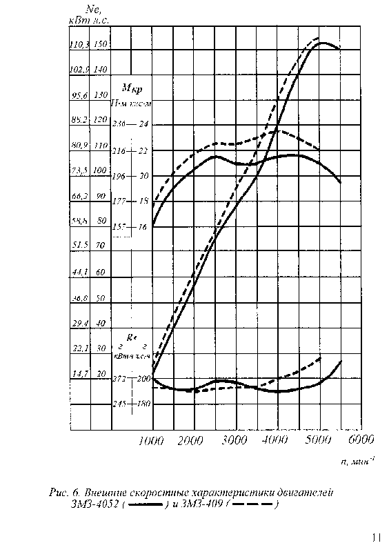

А график то сравнения 405 с 409 зачем, а по поводу замены там не только электрика, надо будет рабочий сцепления на другую сторону тянуть, глушитель тоже переделывать, насос топливный мудрить, такая тема уже есть, покопайся в поиске.
