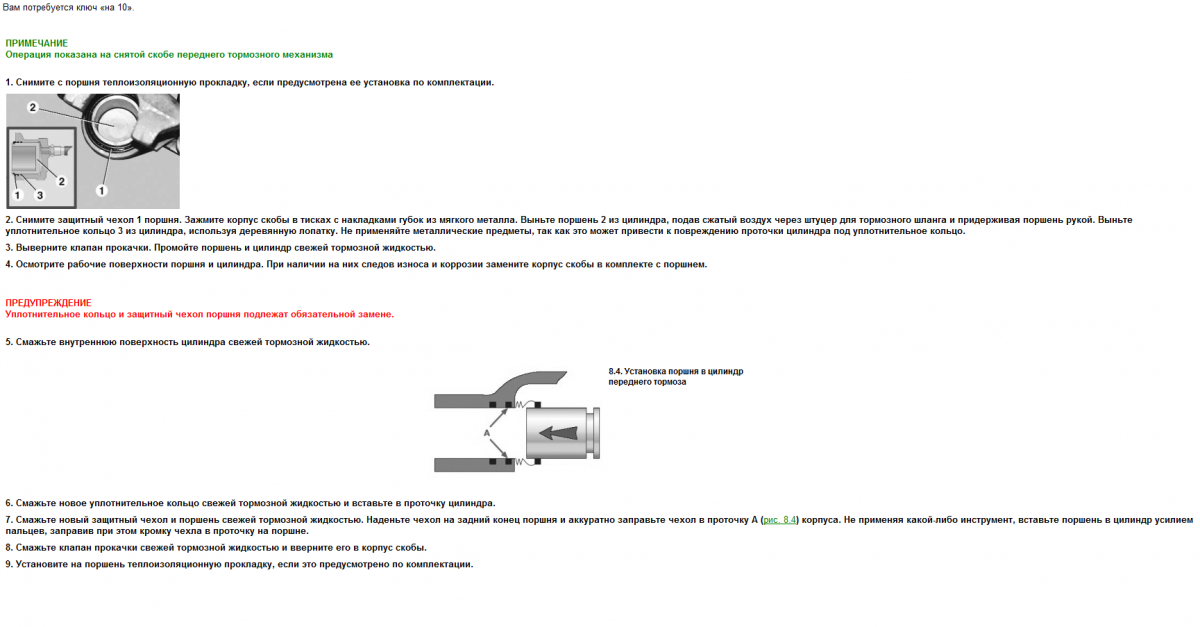

Что там сложного с пыльником. Вставляется как на схеме, 2 минуты делов. Сначала одеваешь пыльник на нижнюю часть поршня, потом в суппорт.  Поршень вниз давишь и пыльник съедет по поршню вверх до своей канавки.

привет коллеги, подскажите поршень в цилиндр на сколько туго должен заходить? снял суппорт поршень новый, входит в тугую, обратно пришлось выдавливать через окно штуцера.

снимаю шляпу перед теми кто поставил пыльник, для меня оказалась задача  невыполнимой, теоретически все понятно, практически про-(работал) вечер, результат нулевой, может есть лайт версия  которая в теме не описывалась?кроме пойти и купить новый.

Ставиться не так уж и сложно,суппорт закрепи в тисочки и не торопясь,собирай пыльник ставь на поршенёк,поршенёк утопи в цилиндр,после этого пыльник не торопясь одевай на суппорт,ставиться правда на раз,и не торопясь.
chainikoff
Коллеги делюсь опытом. После долгих  мучений  нашелся оптимальный вариант. Сначала заправляем бортик пыльник в канавку  цилиндра, у меня ушло на это 10-15 мнут. с 5 подхода получилось.Затем двумя пальцами двух рук натягиваем одну строну пыльника до уровня бортика цилиндра. просим второго человека перехватить натяг. Берем поршень аккуратно растягиваем противоположную сторону пыльника  одной рукой а другой заправляем поршень в цилиндр со стороны помощника . как  только край цилиндра вошел в пыльник давящими и раскачивающими движениями вдавливаем поршень внутрь цилиндра. Не забудь те предварительно цилиндр  смазать торм.жид. Как то так. Тисков нет на коленках то же получится.

Забыл сказать суппорт снимал, наверное можно и на машине не пробовал  и еще, на направляющие пыльник надеваем с верху предварительно смазав  внутри смазкой для суппортов, натягиваем на шляпку направляющего до момента пока бортик пыльника не встанет в паз направляющего. Всем привет.
