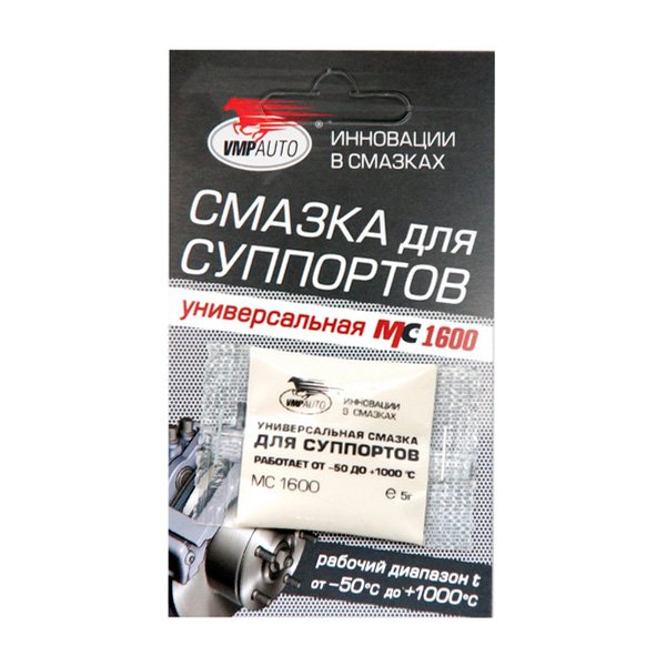

соболевич 2 135 Опубликовано 6 августа, 2020 Поделиться сообщением Ссылка на сообщение Поделиться на другие сайты
Алексей Ф. 10 499 Опубликовано 6 августа, 2020 @соболевич видел вчера такую, но напрягла надпись -"не использовать с ДОТ 5 " . Вдруг я ДОТ 5 доливал ! @Alex030569 у нас , что замена суппорта 500 руб, что переборка 500. Два суппорта стоят 7000 руб, а ремкомплект на два 830 в ДМ, там всё есть , кроме скобы . Смазка 250 руб , шкурка = 1100 руб . Почти 6000 руб экономия. У меня новые суппорта закисли за два года и 120 тыс км. :(( Поделиться сообщением Ссылка на сообщение Поделиться на другие сайты

Crady 8 677 Опубликовано 6 августа, 2020 8 часов назад, Алексей Ф. сказал: Вдруг я ДОТ 5 доливал ! вряд ли.0.5 литра стоят далеко не 500 рублей даже. 1 Поделиться сообщением Ссылка на сообщение Поделиться на другие сайты
Алексей Ф. 10 499 Опубликовано 6 августа, 2020 Направляющие МС 1630 смазали. Поделиться сообщением Ссылка на сообщение Поделиться на другие сайты
