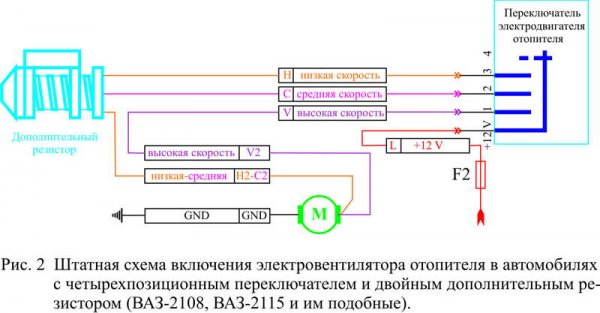

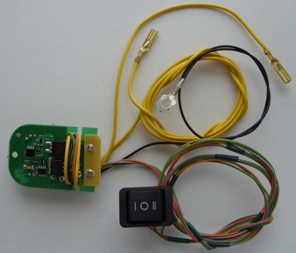

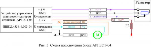

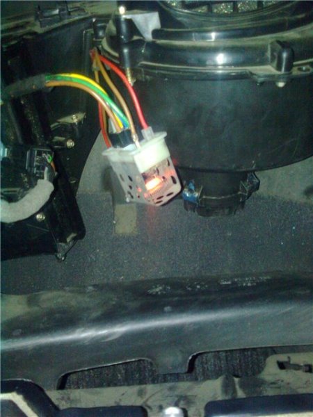

msm.silich 2 Опубликовано 31 января, 2011 Отказались работать 1 и 2 скорости на печке!!! Однозначно добавочный резистор сгорел. Добавочные резисторы не случайно используются мощностью 30ватт, они сильно греются, и, естественно, как и любой греющийся элемент, рано или поздно сгорят. Возможны два варианта:1.купить очередной резистор2.Есть другой вариант, более функциональный и дешевый. Это электронная замена резистора.Его преимущество в том что он не греется (соответственно и гореть не будет), при его установке скорость обдува будет меняться плавно, будете устанавливать сколько хотите, а не сколько есть положений на ручке переключателя. Схема классического управления с резистором вот: А с электронным аналогом вот: Пример установки на беховскую улитку, сами видите, что подключить три провода - не проблема: Сам электронный резистор "Аргест" выглядит так: Поделиться сообщением Ссылка на сообщение Поделиться на другие сайты

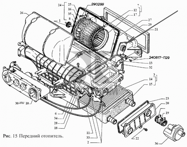

Ставр 2 Опубликовано 14 января, 2012 где стоит то этот добавочный резистор????? очень схожая проблема!!!!!!!!!((((((((((((((( Поделиться сообщением Ссылка на сообщение Поделиться на другие сайты
ildar-n88 2 Опубликовано 23 февраля, 2012 где стоит то этот добавочный резистор????? очень схожая проблема!!!!!!!!!((((((((((((((( Снимаешь верхний бардачок на торпеде (4 самореза). Смотришь сверху - по правой стороне к мотору печку подходят кажется 3 провода. в\Вот куда они подсоединены - это и резистор. Провода выдернул, отвёрткой отворачиваешь 1 саморез (крепление резистора к корпусу мотора печки), вынимаешь резистор. Я свой когда менял, в магазине точно такого же не было, взял похожий. Поделиться сообщением Ссылка на сообщение Поделиться на другие сайты
Гость lom.47 Опубликовано 24 февраля, 2012 где стоит то этот добавочный резистор????? очень схожая проблема!!!!!!!!!(((((((((((((((Стрелочкой указан. Поделиться сообщением Ссылка на сообщение Поделиться на другие сайты
