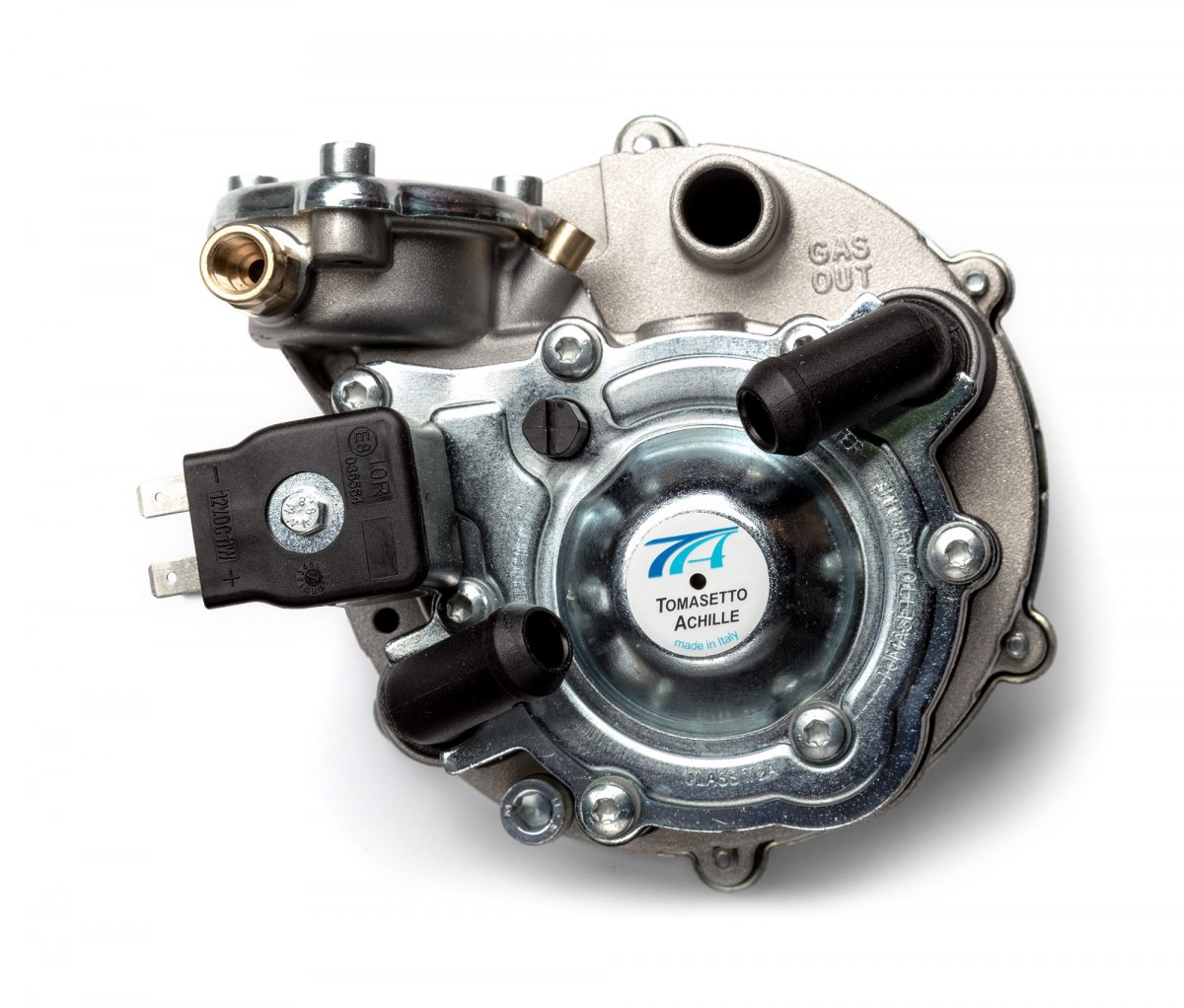

perevoz64 6 Опубликовано 3 октября, 2020 12 часов назад, cxem сказал: Какая марка редуктора? Редуктор Tomasetto 2-е поколение 9 часов назад, БРОДЯГА74 сказал: Ловато скорее всего, у них клапан не очень, хотя и на БРС тоже иногда попадается. Когда ставил новый редуктор взамен своего БРС, то газовик принес мне три редуктора ловато, атикер и томасэтто и сказал - "выбирай". Атикер я ему сразу вернул обратно, а между оставшимися выбрал томасетто. После установки томасетто и начались эти проблемы. Поделиться сообщением Ссылка на сообщение Поделиться на другие сайты
БРОДЯГА74 5 701 Опубликовано 3 октября, 2020 @perevoz64 У меня на впрыске стоял Томасето, газовщики сразу отключили клапан и поставили отдельный, с фильтром. Поделиться сообщением Ссылка на сообщение Поделиться на другие сайты
perevoz64 6 Опубликовано 3 октября, 2020 В общем не прав был барыга моторист. Сегодня проверил фазы, впуск и выпуск отставал на 2 градуса. Поставил левый вал как положено на 20 градусов а выпускной на три градуса по раньше. Завел, прогрел, заглушил, включаю зажигание и опять хлопок. В общем ни чего не изменилось. Разве что машина повеселее побежала. Обратил внимание что когда глушишь двигатель редуктор шипит еще 3-4 секунды а потом замолкает. Кто знает сразу он должен затыкаться или это нормальное явление? Неужто редуктор бракованный подсунули или его просто подрегулировать нужно? Поделиться сообщением Ссылка на сообщение Поделиться на другие сайты
Crady 8 669 Опубликовано 3 октября, 2020 24 минуты назад, perevoz64 сказал: или его просто подрегулировать нужно? а ты думаешь тебе его вообще отрегулированным продали? так то там тупо проверочные регулировки завода.тупо проверить работоспособность. Поделиться сообщением Ссылка на сообщение Поделиться на другие сайты
perevoz64 6 Опубликовано 3 октября, 2020 1 час назад, Crady сказал: а ты думаешь тебе его вообще отрегулированным продали? Так мне его продали с установкой и отрегулировали. Про хлопки сказали что дело не в редукторе, а в форсунках, в фазах , прошивке и т.д. И начались мои покатушки по СТО. В итоге: форсунки в норме, мозги поставил другие, позже перепрошил еще их, диагност сказал с электрикой все отлично, сегодня фазы подкорректировал. Все равно пыхает. Достало уже! Поделиться сообщением Ссылка на сообщение Поделиться на другие сайты
Pancho 247 Опубликовано 3 октября, 2020 20 часов назад, Татарин сказал: Иногда, бывает бах,и полетела крышка маслозаливной горловины. В разрез шланга,который идет на хлопушку,я установил бачок омывателя от классики и когда у меня бахало,то в он в брызги разлетался иногда.Думаю,что это бачок спасал мне ДМРВ. Поделиться сообщением Ссылка на сообщение Поделиться на другие сайты
Crady 8 669 Опубликовано 3 октября, 2020 (изменено) 3 часа назад, perevoz64 сказал: Так мне его продали с установкой и отрегулировали. Про хлопки сказали что дело не в редукторе, а в форсунках свойство у редукторов у новых их через тыщу полторы заново регулируют.ставят давление смотря в комп,что кажут датчики.там же ясно что с форсами газовыми.если пробег на них больше 100,.ну или около того уже,вполне возможно и их под ремонт или замену. так что если ДО смены редуктора такого не было.ну вариантов то тут и нет особо Изменено 3 октября, 2020 пользователем Crady Поделиться сообщением Ссылка на сообщение Поделиться на другие сайты
