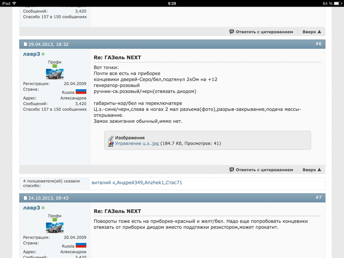

день добрый есть такой вопрос хочу на некст  поставить блок управления центральным замком может кто ставил что-то такое подскажите что куда, схемы нет,зарание блогодарен

Объясните толком, что Вы хотите? ЦЗ в Газель Некст присутствует в комплектации. andreyka 3310,
Изменено пользователем grinner
andreyka 3310
Я хочу устонавить дистанционный блок управления центральным замком.тоесть закрыть открыть брелком и плюс дожим стекол.и визиально аварийка.
Crady
сигнализация+модуль доводчика стёкол
