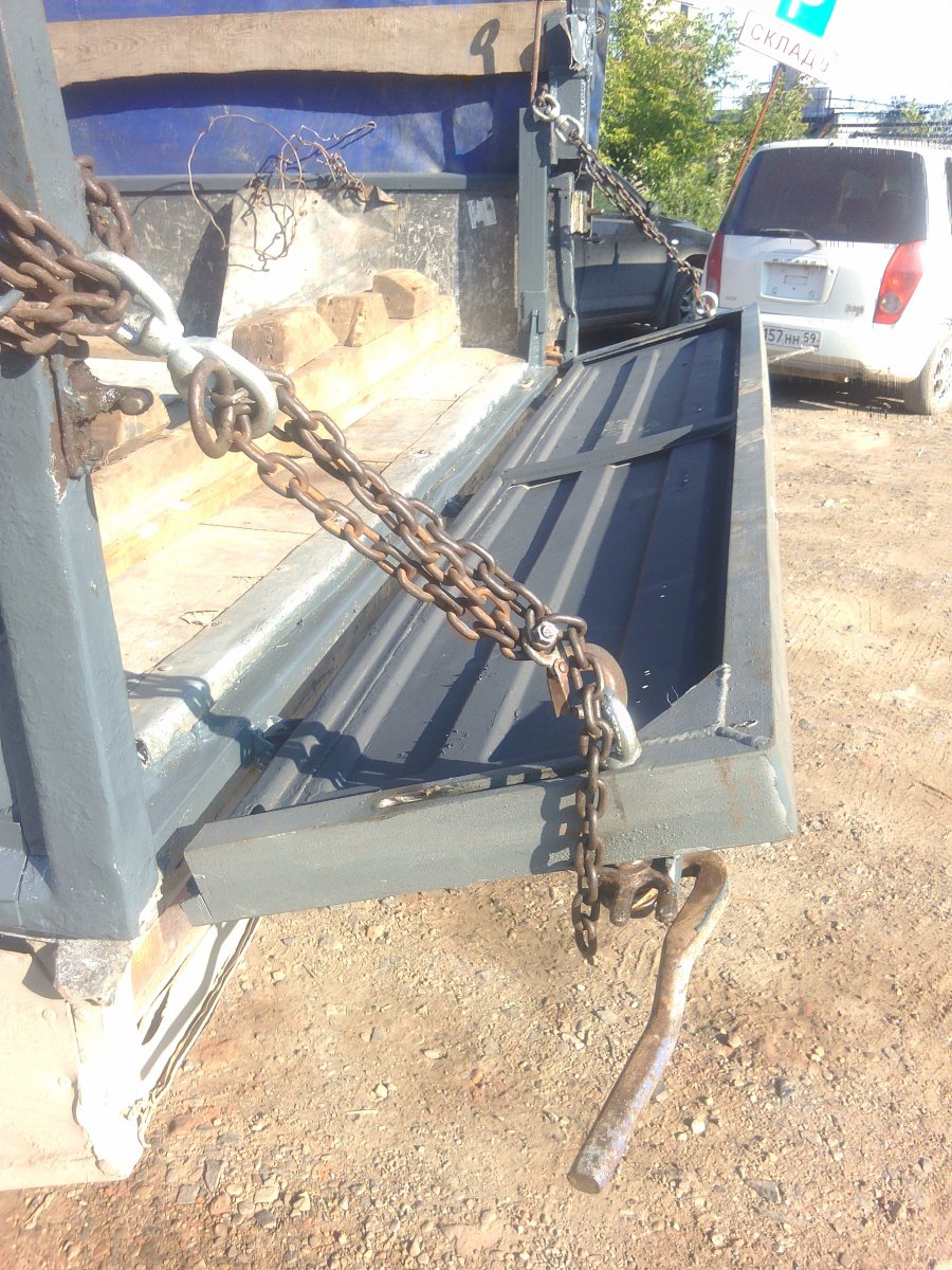

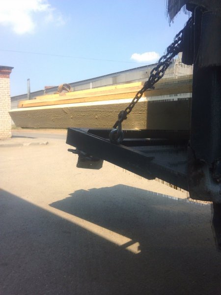

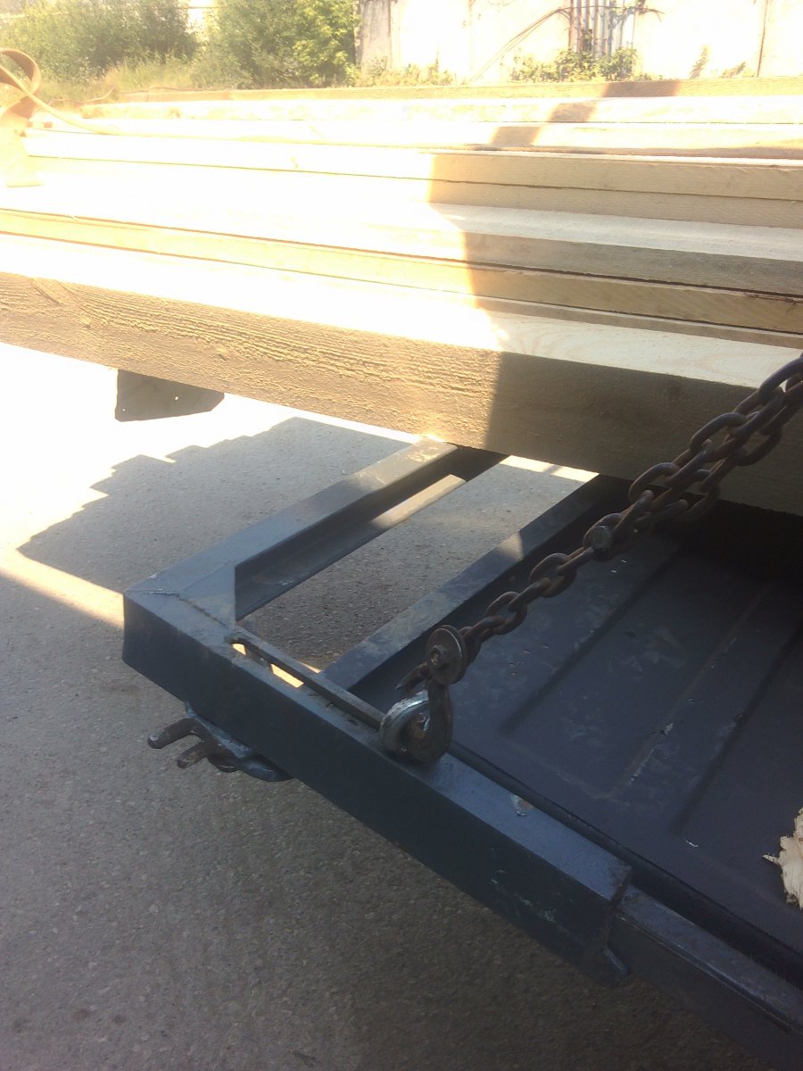

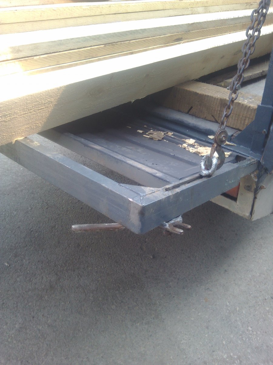

вилли 976 Опубликовано 10 июля, 2020 Делалось как усиление штатного борта,а то гнется при перевозке негабаритов.Захотел швеллер этот переставлять с борта на борт, а то жалко )).Но получилось что это усиление гармонично стало и удлинением борта. Борт гнуло в основном из за того что промахивался с градусом наклона при подвязке.Положишь 1,5 т - а он слишком высоко - и все... Теперь выдвигаю подпорку/швеллер при уже положенном грузе.Проушины затянул,и все прочно. Поделиться сообщением Ссылка на сообщение Поделиться на другие сайты
вилли 976 Опубликовано 11 июля, 2020 Доплню.Дополнительная точка опоры ввиде края борта очень нужна,т.к. не дает раскачиваться и вытягиваться из кузова из-за этого,грузу.Швеллер этот на борту ничем не закреплен,просто надет и по размеру плотно.Ходит по направляющим шпилькам и по самому борту.Выдвигается макс на 17 см,но для фиксации длинномера и не надо.Уже протестил не раз,даже с 1,6 т кругов.Самое чудесное что его забрать потом не сложно,а то возни с пропилом паза много было,металл то 5 мм толщиной.Самое дорогое что купил - вертлюг-скобы по 250 р что-то,швеллер из запасов(хорошо что не сдал).Даже краска халявная ПФ синяя 2004 г.в,с добавлением черного коллера превратилась в серую.Фотки для истории,а то 2 шт только влазят(( 1 Поделиться сообщением Ссылка на сообщение Поделиться на другие сайты
GoldeN 605 Опубликовано 11 июля, 2020 Чето как то сложно все ))) я тупо борт по кругу обварил профилем 40х25 3мм, к стойкам приварил цепи от предохранительные с прицепа на них на концах пластины толстые и отверстие как раз одевается на на рогаку закрывашки что на борту, на ней 1мм фаску сделал чтоб не соскакивали, до 2+т. 6м доски возил все отлично Поделиться сообщением Ссылка на сообщение Поделиться на другие сайты
вилли 976 Опубликовано 11 июля, 2020 40 минут назад, GoldeN сказал: Чето как то сложно все ))) я тупо борт по кругу обварил профилем 40х25 3мм, к стойкам приварил цепи от предохранительные с прицепа на них на концах пластины толстые и отверстие как раз одевается на на рогаку закрывашки что на борту, на ней 1мм фаску сделал чтоб не соскакивали, до 2+т. 6м доски возил все отлично Это следующий продвинутый уровень))) Так же было.Если как декоративный открываешь и он не контактирует с грузом - то долго проходит.Но мне нужны эти полметра.И если груз ложится на борт,то его неизбежно погнет.У меня он теперь служит для точной подпорки под грузом,и удерживает ,допустим ,арматуру от раскачивания и вытягивания из кузова вследствии этого.Это кажется что через чур,но при перевозки 4-х метровой грузов 6 м лишней перестраховки не бывает.Прочто пару раз ловил пачку в последний момент ,и утягивал ее ремнями в кузов насколько мог.Ну и тот факт что швеллер переходной с одного борта на другой получился,то же греет)) Поделиться сообщением Ссылка на сообщение Поделиться на другие сайты
GoldeN 605 Опубликовано 11 июля, 2020 17 минут назад, вилли сказал: Это следующий продвинутый уровень))) Так же было.Если как декоративный открываешь и он не контактирует с грузом - то долго проходит.Но мне нужны эти полметра.И если груз ложится на борт,то его неизбежно погнет.У меня он теперь служит для точной подпорки под грузом,и удерживает ,допустим ,арматуру от раскачивания и вытягивания из кузова вследствии этого.Это кажется что через чур,но при перевозки 4-х метровой грузов 6 м лишней перестраховки не бывает.Прочто пару раз ловил пачку в последний момент ,и утягивал ее ремнями в кузов насколько мог.Ну и тот факт что швеллер переходной с одного борта на другой получился,то же греет)) Груз на борту борт чуть приподнят чтоб при старт стопе и в поворотах профлист профиль не терять. в принципе не когда не чего не привязывал кроме 6.5м профилей оконных те собаки скользкие так и норовят выкатиться особенно если объем норм. Поделиться сообщением Ссылка на сообщение Поделиться на другие сайты
