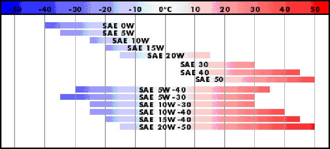

dj-andron1984 0 Опубликовано 22 августа, 2013 залил лукоил 5-40 вроде нормально Поделиться сообщением Ссылка на сообщение Поделиться на другие сайты
dj-andron1984 0 Опубликовано 22 августа, 2013 смотрите Поделиться сообщением Ссылка на сообщение Поделиться на другие сайты
