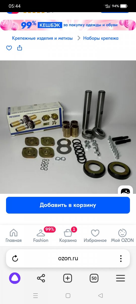

БРОДЯГА74 5 806 Опубликовано 15 июня, 2024 @aleks2 И чего ты мне с Озона картинку скинул? Там продают чего угодно. Кто числится производителем этих "Челябинских " шкворней? Подозреваю что "Бон"! Нету в Челябинске Бона, нету!!!! это Китай, причем паленый, если косит под кого-то... Поделиться сообщением Ссылка на сообщение Поделиться на другие сайты

aleks2 1 202 Опубликовано 15 июня, 2024 @БРОДЯГА74 написано металлург.больше я нечего не вычитал.для Китая слишком топорная работа.но размер держат хорошо. Поделиться сообщением Ссылка на сообщение Поделиться на другие сайты
БРОДЯГА74 5 806 Опубликовано 15 июня, 2024 26 минут назад, aleks2 сказал: написано металлург Пол города "металургов"..)) Если бы у нас производили, и хорошо, знал бы.но магазах их нет. Про "Бон" все уши прожужали, хотел найти их и шатуны сделать, или их взять, не нашел.))) Поделиться сообщением Ссылка на сообщение Поделиться на другие сайты
