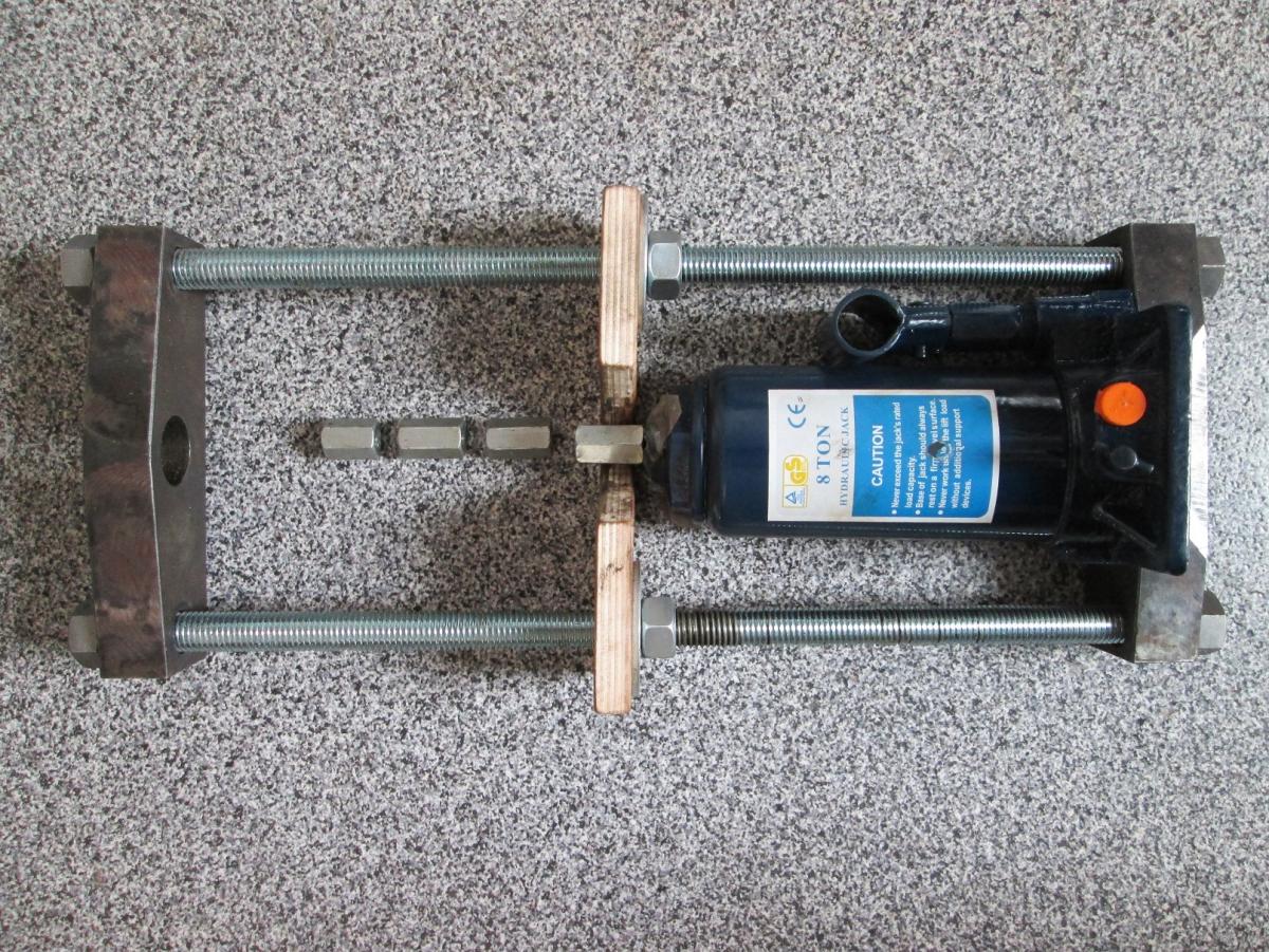

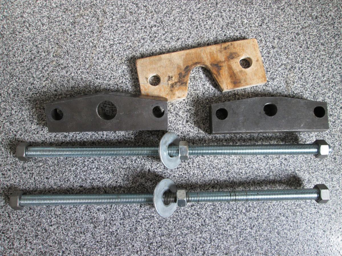

Onegin 35 Опубликовано 1 сентября, 2014 (изменено) снова менял шкворни...левый не пошел.Выдавил таким станком Изменено 1 сентября, 2014 пользователем Onegin Поделиться сообщением Ссылка на сообщение Поделиться на другие сайты
