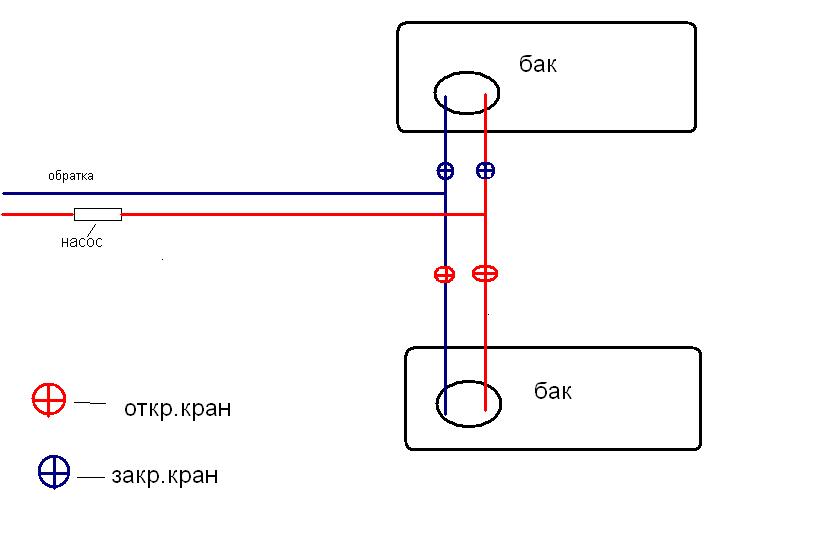

dima1988 0 Опубликовано 29 января, 2011 хочу поставить второй бензобак с другой стороны. никаких подводных камней нету, просто соединить через тройники топливный шланг, обратку?как себя поведет машина если один бак будет пустой, топливный насос будет сосать топливо? Поделиться сообщением Ссылка на сообщение Поделиться на другие сайты
ROSHEN 0 Опубликовано 29 января, 2011 наверное надо будет краники ставить что бы один из пустых баков перекрывать, обратку и подачу. и совмещать между собой не вариант на уклоне топливо перетекать будет Поделиться сообщением Ссылка на сообщение Поделиться на другие сайты
52RUS 1 856 Опубликовано 29 января, 2011 если просто тройники,то с кранами надо...иначе топливо будет брать и отдавать туда где меньше сопротивление,тоесть фиг знает откуда и куда..и краны нужне с уаза 3ёх ходовые на переключение баков Поделиться сообщением Ссылка на сообщение Поделиться на другие сайты

ROSHEN 0 Опубликовано 30 января, 2011 Утверждать не буду можно так по теории или применить вот такие краны http://www.aquauniversal.ru/catalog/prd5742.php а по большому желанию краны можно провести в салон. Поделиться сообщением Ссылка на сообщение Поделиться на другие сайты

SA.DIESEL 293 Опубликовано 31 января, 2011 полезно то полезно.но не ночью на трассе.как раз так, топливо заканчивается чаще всего...вам проще: установкой баллона большей вместимости,а если второй ставить то можно переключалку сделать в кабине электрическую и поставить доп фильтр с клапаном на доп и всё.а нам либо газоновский либо на другую сторону доп ставить.если есть необходимость то нужно собрать штатную систему тоесть бак,топ насос ,фильтра, тройник на трубку подачи. на обратку с краником.можно краник (флажок)вывести на пол в районе ручника(в принцепе где вам будет удобно). и тумблер в кабину, переключатель правый ,левый бак. возможно конечно вместо краника (тройника )устоновит электро клапан.который будет получать питание от тумблера. но эта схема сложнее. намного проще просто бак и топ насос закончилось перекечал .с другого бака. хочеш посложней ставиш микровыключатель на поплавок и через реле на насос в итоге полный бак насос молчит. это схема даже проще верхней ,но верхняя может работать независимо(дублирующая )значит надежная. Поделиться сообщением Ссылка на сообщение Поделиться на другие сайты
52RUS 1 856 Опубликовано 31 января, 2011 У вас погружные насосы в баках? На Газельке с Камминсом нет насоса,только заборник и обратка -наверное проще подключить второй бак?неа у меня и у 3х моих знакомых со штайерами насосы на раме. у 406 карбёрных моторов с газом есть клапан который рубит подачу бензина.вот можно такие поставить на подачу и обратку через тумблер тока их надо 4 штуки и не будет контроля за уровнем в доп баке Поделиться сообщением Ссылка на сообщение Поделиться на другие сайты
