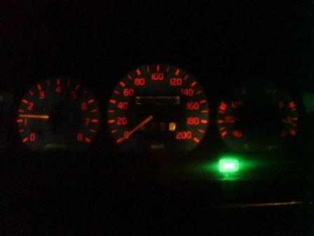

Crady 8 678 Опубликовано 30 января, 2010 как вам такая приборка?!Хочешь сказать что и вазовский БК работает на Газели нормально? Поделиться сообщением Ссылка на сообщение Поделиться на другие сайты
САЛАВАТ 4 Опубликовано 30 января, 2010 это не на газели,фото вазика.но думаю если очень сильно захотеть,то . Поделиться сообщением Ссылка на сообщение Поделиться на другие сайты
gazelist027 3 Опубликовано 9 февраля, 2010 а у меня вот так получилось, хотелось бы еще белые шкалы сделать, вот только купить нигде не могу, :( Поделиться сообщением Ссылка на сообщение Поделиться на другие сайты

serjr 1 Опубликовано 16 апреля, 2011 У себя сделал так.Разобрал панель.Отсканировал циферблаты.Немного поработал на компе.Распечатал на фото бумаге (толстой) на хорошем фото принтере.Насчет стрелок.Прежде чем снимать их,сфотографировал приборку при выключенном зажигании.Потом ставил в соответствии с фото.Все показания в норме,с борт. компом совпадают.Необычно и эксклюзив.С такой приборкой уже года 1,5.Немножко поднадоела,буду менять.На фото вид днем и ночью.а как тебе удалось снять стрелки, у меня получилось снять тол ко со спидометра и тахометра. на температуре сломал штырь на котором сидит стрелка Поделиться сообщением Ссылка на сообщение Поделиться на другие сайты
