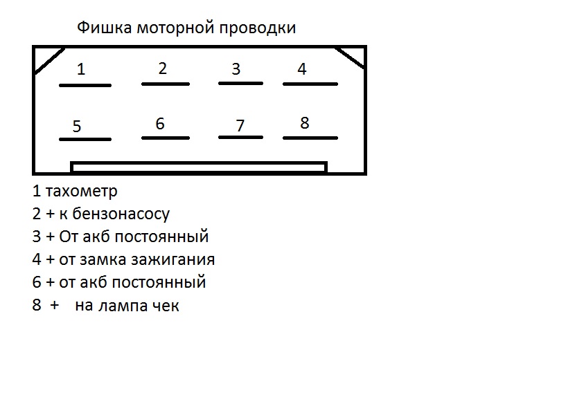

GoldeN 604 Опубликовано 26 января, 2017 Там по электрике все просто, в одной колодке все + постоянный на мозги + с замка зажигания, минус, 2 провода на лампочку чек, один на бензонасос, 1н на тахометр. Поделиться сообщением Ссылка на сообщение Поделиться на другие сайты

GoldeN 604 Опубликовано 26 января, 2017 Я себе ставил вместо 402 карбюраторного 406 инжекторный. мне к сожалению тогда не много не повезло проводка попалась редкая черно бело засрано убитая на которой циферок не видно, сней я 2 дня парился с цветной все вообще просто, щас мотор который ставить буду уже с цветной проводкой будет схемы везде валяются 1 Поделиться сообщением Ссылка на сообщение Поделиться на другие сайты

GoldeN 604 Опубликовано 6 февраля, 2017 (изменено) Тоже подумываю свой карб в инжектор превратить, собираю подробную инфуВот так вот второй двиган уже подключаю, все робит, седня подключал, по датчикам там в проводке не запутаешся ))) там до чего дотянулось то и подключилось Изменено 6 февраля, 2017 пользователем GoldeN 1 Поделиться сообщением Ссылка на сообщение Поделиться на другие сайты

Максим Павлович 123 Опубликовано 7 февраля, 2017 На рисунке под номером один "тахометр" , его куда подключчать? Поделиться сообщением Ссылка на сообщение Поделиться на другие сайты
GoldeN 604 Опубликовано 7 февраля, 2017 Провод который идет на щиток на тахометр Поделиться сообщением Ссылка на сообщение Поделиться на другие сайты
Максим Павлович 123 Опубликовано 8 февраля, 2017 Эта схема для "строй морды" или добизнес? Поделиться сообщением Ссылка на сообщение Поделиться на другие сайты
