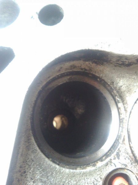

вилли

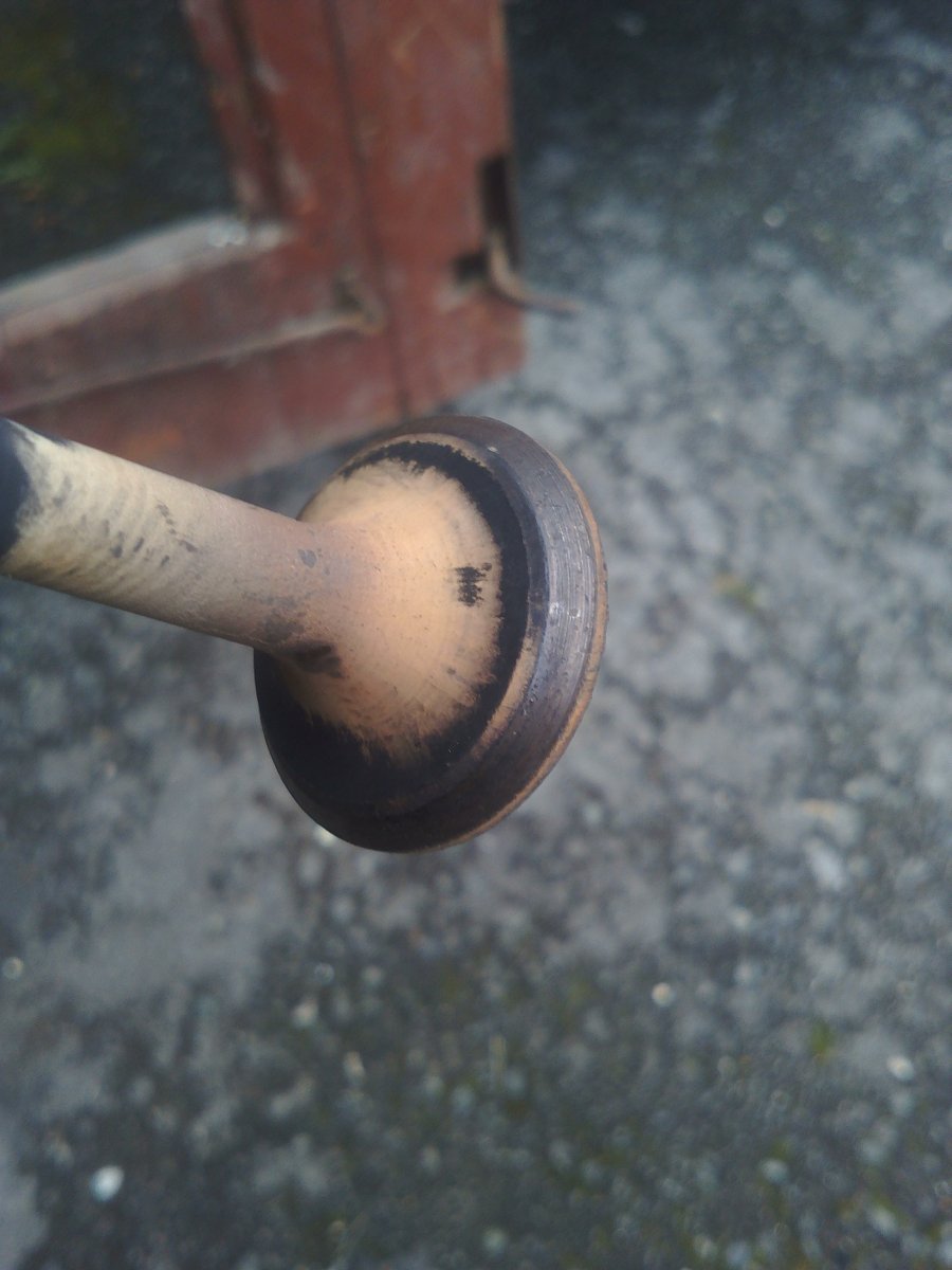

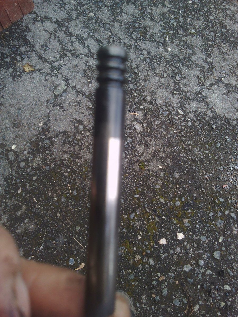

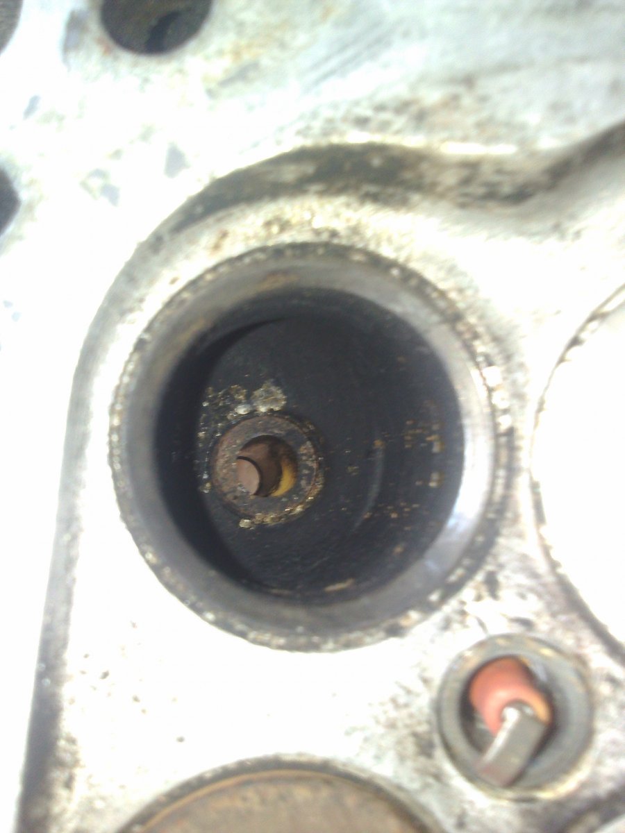

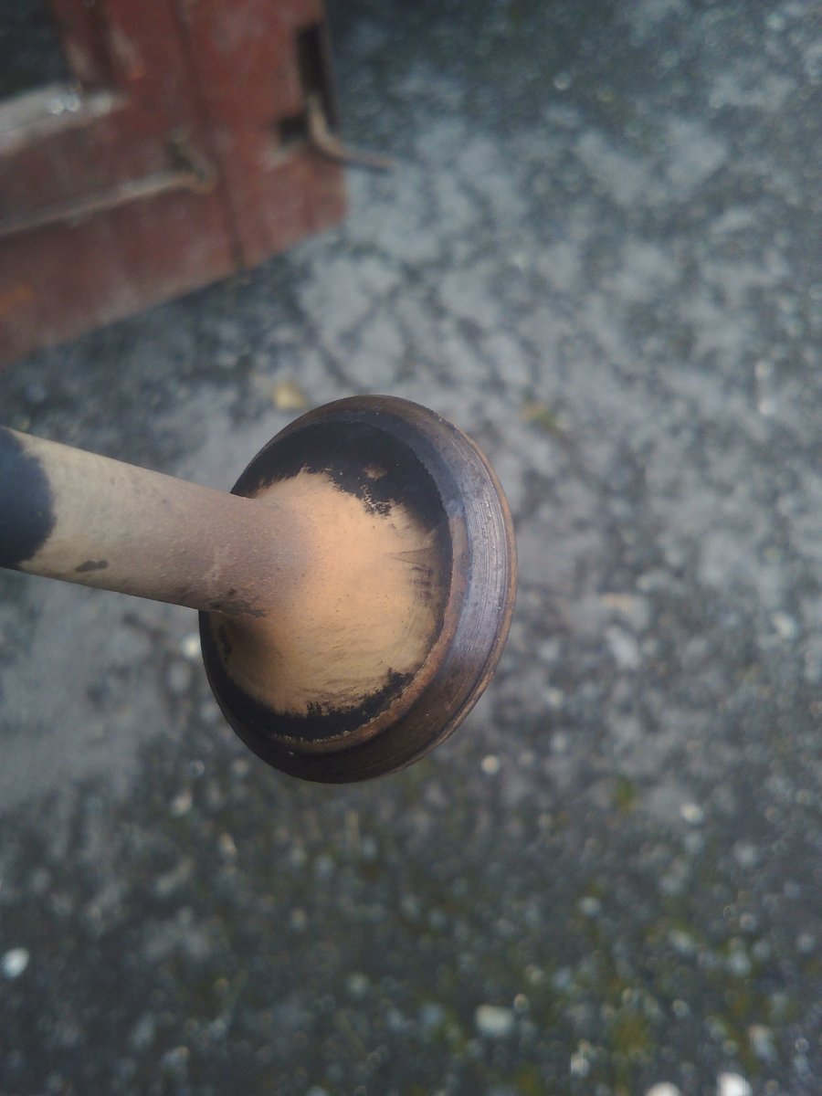

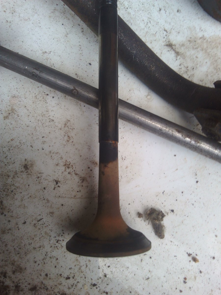

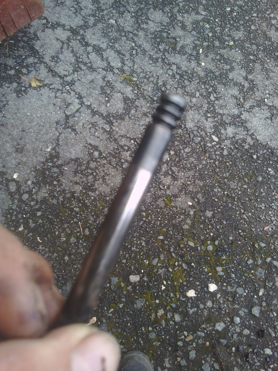

Этот  клапан пропускает.Моторист говорит ,пусть фаска и широкая,если притирка поможет то лучше не шорошить107293026_IMG_20190918_1509181.thumb.jpg.31236b7c95d239108f1ecd6679c98148.jpg1048289639_IMG_20190918_1506521.thumb.jpg.a8e7d69d0a0fe521bb6e0714cc3b79eb.jpg1486621666_IMG_20190918_1506251.thumb.jpg.b41cf76ddb22520c02b700031fd90547.jpg1836694435_IMG_20190918_1505501.thumb.jpg.661116edc831319c798ba0f7dcc14890.jpg194376950_IMG_20190918_1505441.thumb.jpg.d4dbdba15f1fc70671b14e7fc7fd05bc.jpg600351960_IMG_20190918_1505291.thumb.jpg.61fdeda64cfb582dcb3ca675aa025c35.jpg805997526_IMG_20190918_1505201.thumb.jpg.601ee8a266e3541b1ccd1cb1847feb4f.jpg
В направляющей ели заметный люфт.И это со старым клапаном.Надо новым попробовать,может и не быть.
