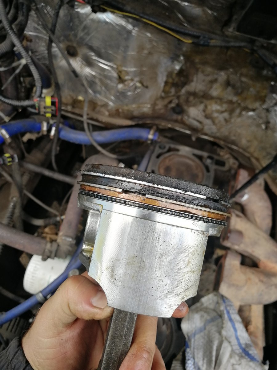

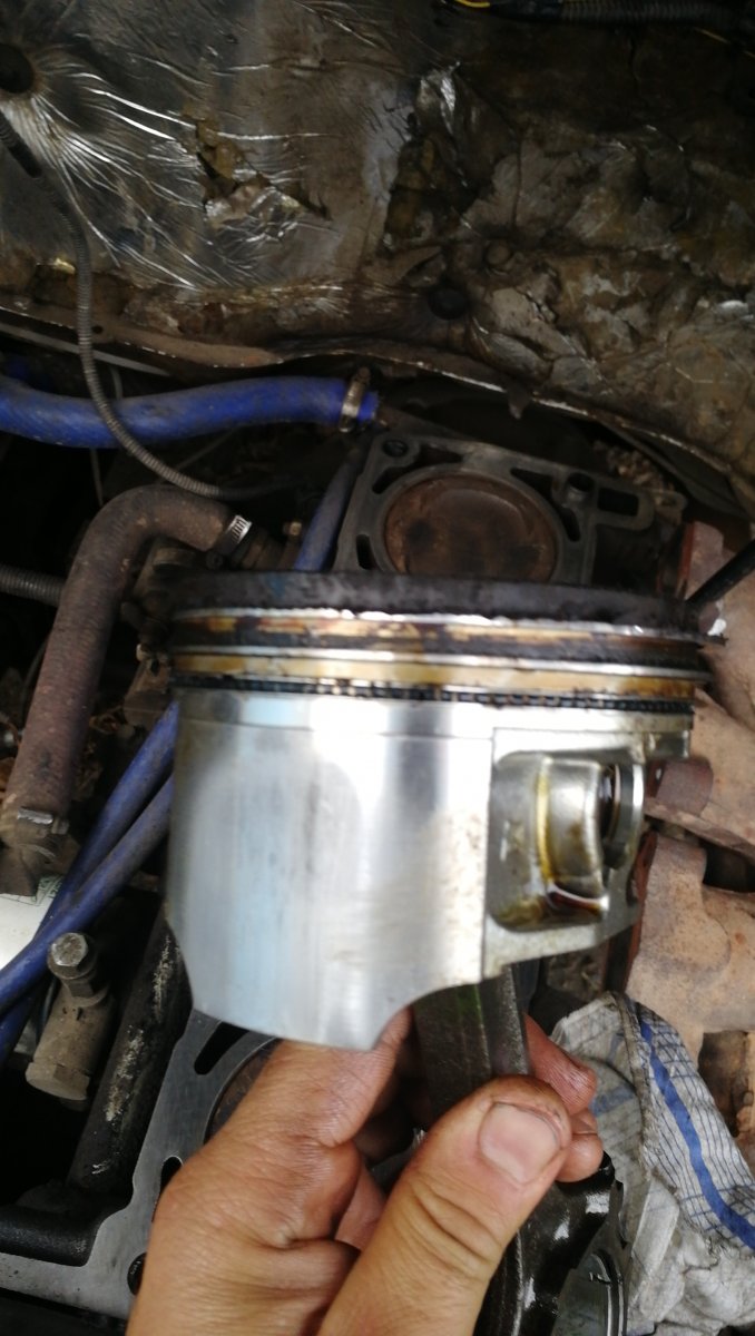

Андрюха73rus 1 064 Опубликовано 30 октября, 2019 Замерил с маслом, компрессия поднялась, с 8 до 14, вот и решил, что кольца подсели. Поэтому заменил. Поделиться сообщением Ссылка на сообщение Поделиться на другие сайты

Андрюха73rus 1 064 Опубликовано 30 октября, 2019 Отараканил машину на галстуке, чтоб блок промерить, поршня под замену, 95,5 группа Б. Болтаются в цилиндре. 1 Поделиться сообщением Ссылка на сообщение Поделиться на другие сайты
