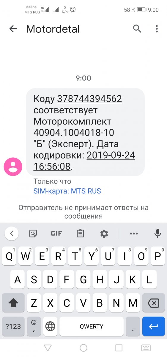

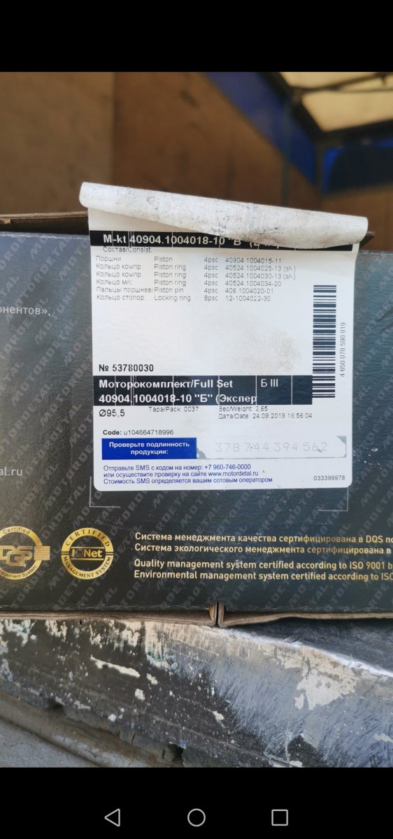

Андрюха73rus 1 037 Опубликовано 18 июля, 2020 (изменено) Раскидал снова моторчик . Замерили гильзы , износ 4-5 соток . Вроде получается группа В теперь нужна . Звонил в Барнаул . Изготовление неделя и доставка 3-5 дней . Маслосъёмные кольца в пятнах . Отправил смс , все совпадает , пишет , что оригинал . Изменено 18 июля, 2020 пользователем Андрюха73rus Поделиться сообщением Ссылка на сообщение Поделиться на другие сайты

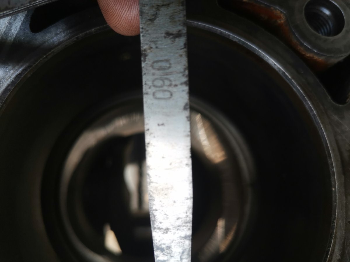

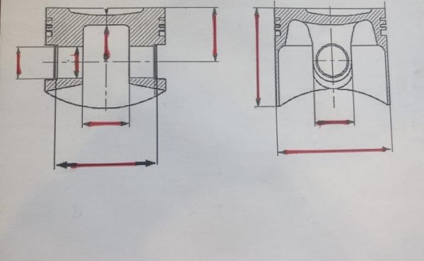

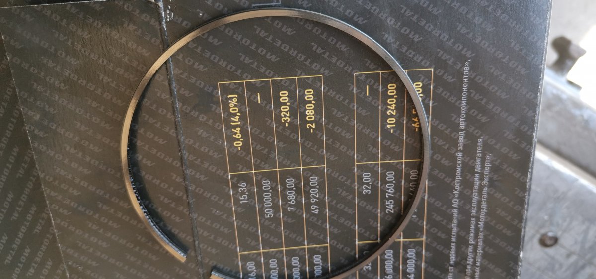

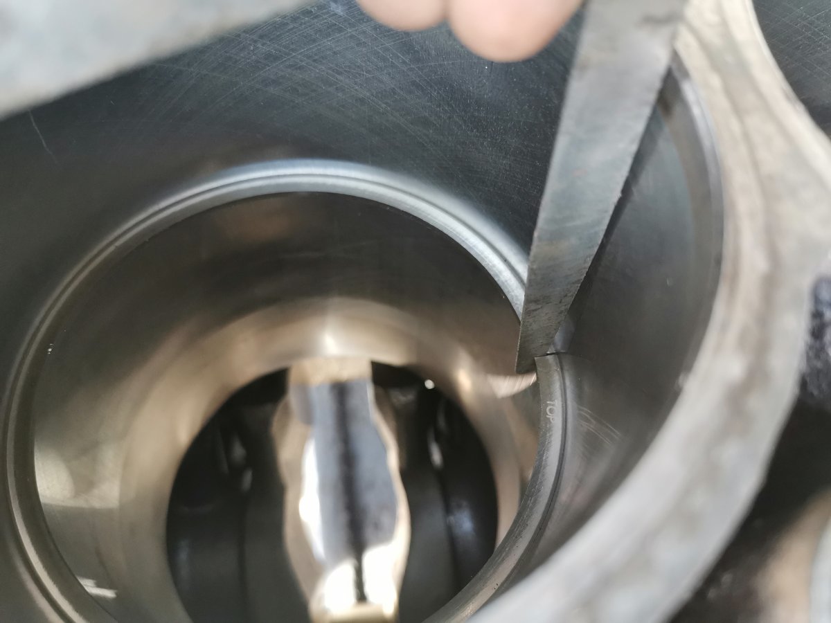

Андрюха73rus 1 037 Опубликовано 18 июля, 2020 Объездил все магазины ,нет поршней . Новые хуже старых . Новое кольцо и старое в замке зазор одинаковый 0,6. С Барнаула скинули картинку . Не понятно , что они хотели показать . Поделиться сообщением Ссылка на сообщение Поделиться на другие сайты

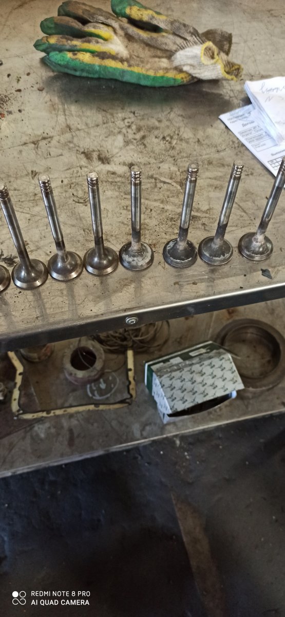

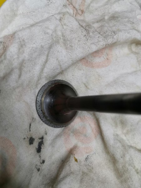

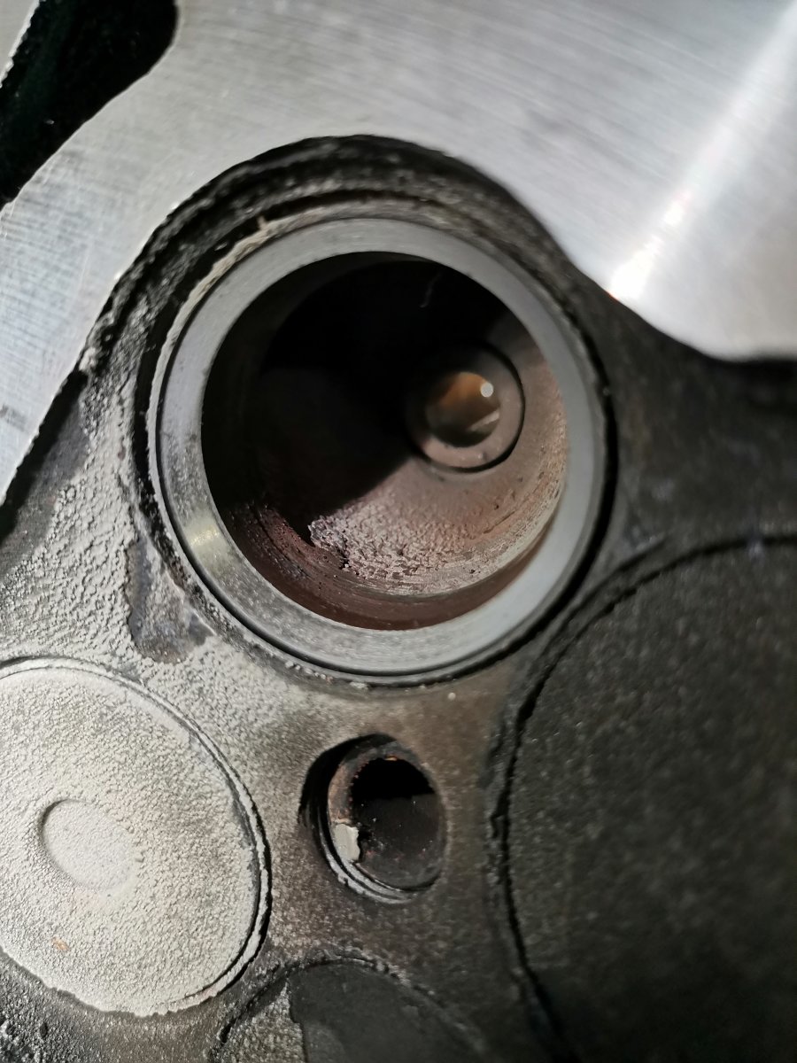

Андрюха73rus 1 037 Опубликовано 19 июля, 2020 Пробег 80т.км после ремонта головки . Клапана Танаки .наростов сильных нет , мондавошки держали масло . Притру и пойдет Поделиться сообщением Ссылка на сообщение Поделиться на другие сайты
Татарин 7 556 Опубликовано 19 июля, 2020 Углов на седле совсем нету. Поделиться сообщением Ссылка на сообщение Поделиться на другие сайты
Gazecus59 633 Опубликовано 19 июля, 2020 @Андрюха73rus клапана на выброс, купите новые, вот мои после 330 т. пробегу, вожу 409-е блоки к парням на ремонт.. Нелестно отзываются Поделиться сообщением Ссылка на сообщение Поделиться на другие сайты
masiy 266 Опубликовано 19 июля, 2020 2 часа назад, Татарин сказал: Углов на седле совсем нету. Сколь ремонтировал движки, то углов на б/у сёдлах клапанов в головках не видел, при работе клапан прибивается по седлу. Только на новых или отремонтированных. Поделиться сообщением Ссылка на сообщение Поделиться на другие сайты
Татарин 7 556 Опубликовано 19 июля, 2020 5 минут назад, masiy сказал: Сколь ремонтировал движки, то углов на б/у сёдлах клапанов в головках не видел, при работе клапан прибивается по седлу. Только на новых или отремонтированных. Значит их горе ремонтаторы не резали.Если клапан сбивает седло до полного отсутсвия таковых углов ,то на тарелке такая нехилая канава образуется,которую притиркой не выведешь.Шлифовать однозначно тарелку надо. А у него, изначально их не было судя по клапану. Поделиться сообщением Ссылка на сообщение Поделиться на другие сайты
Gazecus59 633 Опубликовано 19 июля, 2020 (изменено) У парней в конторе станок стоит, для нарезания, сказали маленько притерли Делают в основном КамАЗ и камминз, сотрудничество с официальным дилером Изменено 19 июля, 2020 пользователем Gazecus59 Поделиться сообщением Ссылка на сообщение Поделиться на другие сайты
Андрюха73rus 1 037 Опубликовано 19 июля, 2020 10 часов назад, Татарин сказал: Углов на седле совсем нету. У нас ни кто их не делает . @Gazecus59 я их только притер . Людям показал , говорят , походят ещё ))) Поделиться сообщением Ссылка на сообщение Поделиться на другие сайты
Gazecus59 633 Опубликовано 19 июля, 2020 @Андрюха73rus клапана мне поставили отк 1,типа завод, лошадки прибежали в табун, 3 т. проехал после косметики Поделиться сообщением Ссылка на сообщение Поделиться на другие сайты

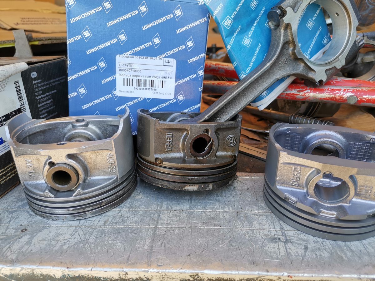

Андрюха73rus 1 037 Опубликовано 20 июля, 2020 Вроде один завод у 2 крайних , а поршня отличаются Поделиться сообщением Ссылка на сообщение Поделиться на другие сайты

Андрюха73rus 1 037 Опубликовано 20 июля, 2020 @Gazecus59 первый ремонт на 100т.км , сейчас еще 80 набежал . жрало масло сразу, думал прикатается . Вчера парнишка 405 перебрал , пробежал на нем 70т.км . Компрессия пропала в 3 цилиндре . Поршневую не трогал , только головку . Но сегодня на межгород выехал , а у него масло жор попер , завтра опять вскрывает . наши цены . оба Кострома . но марка металла разная , под слив масла разные канавки . взвесил 2шт по 428 , один 435 и на фото 432 гр . потом с шатунами взвешу . 3 часа назад, вилли сказал: Номерочки? какие ? На евро 3 в магазине есть кольца Прима , вот думки . Может проще было взять кострому евро3 с этими кольцами . За Приму что слышно нынче , хвалят , нет ? Я то думал евро 2 поршня юбки длиньше будут . А они нынче все короткие шлепают . И из-за колец немецких связался с евро2 . Но зазор в замке все равно великоват у немца , надо 0.2-0.3 Поделиться сообщением Ссылка на сообщение Поделиться на другие сайты
