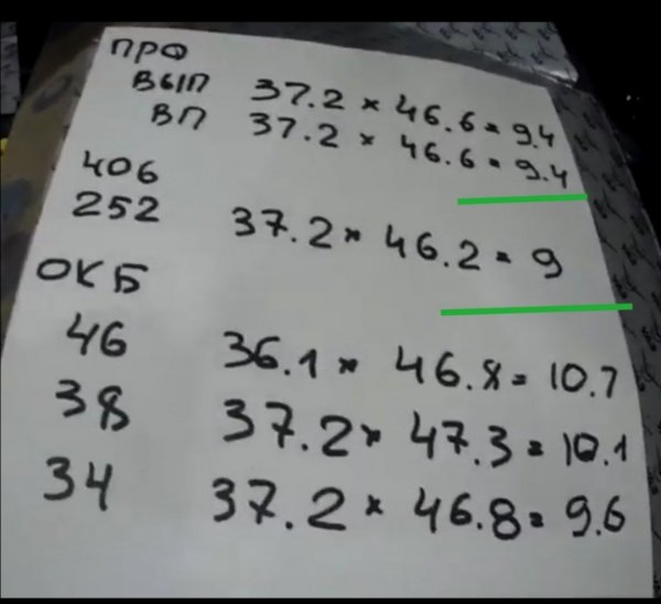

Андрюха73rus 1 031 Опубликовано 10 января, 2021 Кто шарит , если поставить в 409 один распредвал на выпуск от про версии , а впуск так и оставить 252 вал . Или желательно оба менять ? Поделиться сообщением Ссылка на сообщение Поделиться на другие сайты
газель2005 2 699 Опубликовано 10 января, 2021 @Андрюха73rus Говорят от про не идут распредвалы.Нужны другие настройки эбу. 1 Поделиться сообщением Ссылка на сообщение Поделиться на другие сайты
Москаль 222 Опубликовано 10 января, 2021 3 часа назад, Андрюха73rus сказал: Кто шарит , если поставить в 409 один распредвал на выпуск от про версии , а впуск так и оставить 252 вал . Или желательно оба менять ? нет! впуск - карбовый, выпуск - инжектор. Это тема. Что не говори а у ЗМЗ вся сила в "бошке " Поделиться сообщением Ссылка на сообщение Поделиться на другие сайты

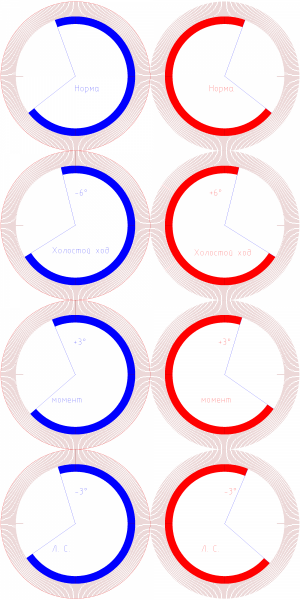

cxem 118 Опубликовано 10 января, 2021 ЗМЗ PRO Впускной вал 252 фаза (по коленвалу) Выпускной 264 Выпускной откроется рано (бензин-100 сожгёт клапан), закроется позже(сквозняк бензин улетит) 1 Поделиться сообщением Ссылка на сообщение Поделиться на другие сайты
Crady 8 648 Опубликовано 10 января, 2021 2 часа назад, газель2005 сказал: Говорят от про не идут распредвалы.Нужны другие настройки эбу. миксас 11 еть спокойно вытягивает про валы.проверено.а вот уазовский бош нет. 4 часа назад, Андрюха73rus сказал: Или желательно оба менять ? парой.про валы по сути это тюнинговые валы для низовой езды,так называемая пара 30/30.практически один в один.там и подъём клапана повыше чем на 252 валах 1 Поделиться сообщением Ссылка на сообщение Поделиться на другие сайты
Андрюха73rus 1 031 Опубликовано 11 января, 2021 @Москаль у меня так изначально стояло , поставил оба 252 , вроде бодрее поехала , так и езжу . Масложор достал , 10 литров дополнительно покупать приходится . Общался у кого про мотор , масло от замены до замены не доливают . В про корейские поршни идут . Летом перебирать заново надо будет . Либо Барнаул по 4р шт , либо корейские 3р шт выбирать придется . Кострому больше брать не буду . 1 Поделиться сообщением Ссылка на сообщение Поделиться на другие сайты
Андрюха73rus 1 031 Опубликовано 12 января, 2021 В 10.01.2021 в 20:38, Crady сказал: Там и подъём клапана повыше чем на 252 валах Поделиться сообщением Ссылка на сообщение Поделиться на другие сайты
