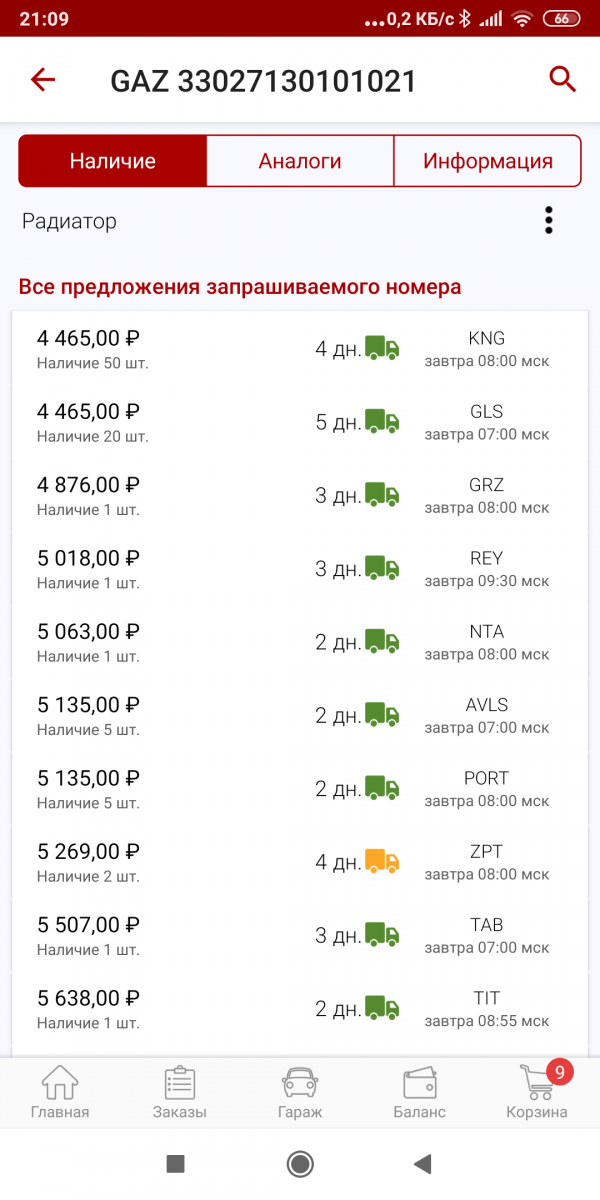

Владимир 23 502 Опубликовано 24 апреля, 2019 В автодоке со скидкой дают 4465 Правда 4дня ждать Поделиться сообщением Ссылка на сообщение Поделиться на другие сайты

Алексей Ф. 10 063 Опубликовано 24 апреля, 2019 В автодоке со скидкой дают 4465Правда 4дня ждатьЗарегистрировался ради интереса - завтра в Питере от 5250 до 6500 руб)) Но производителя почему то не указывают, как в Экзисте. Поделиться сообщением Ссылка на сообщение Поделиться на другие сайты

Алексей Ф. 10 063 Опубликовано 24 апреля, 2019 Набрал ещё раз - 4911 руб в СПБ через 4 дня - неплохая скидка по сравнению с БАЛТКАМом((( Поделиться сообщением Ссылка на сообщение Поделиться на другие сайты
