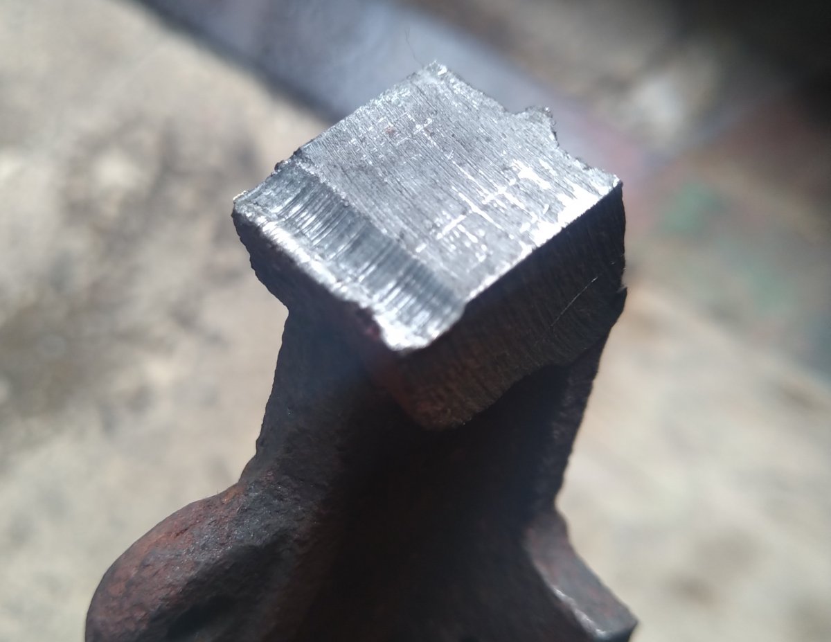

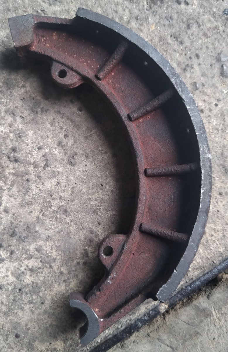

Vovka31 504 Опубликовано 20 апреля, 2022 (изменено) Добрый вечер коллеги. Отдельную тему создавать не стал, спрошу тут, может кто подскажет как определить или точно скажет. Как определить колодка из железа или чугун? Мне надо бы заварить и зачистить эту выработку, но если чугун то он не варится? Это от Китайского минитрактора Уралец колодка. Изменено 20 апреля, 2022 пользователем Vovka31 Поделиться сообщением Ссылка на сообщение Поделиться на другие сайты
L2140 1 687 Опубликовано 20 апреля, 2022 4 минуты назад, Vovka31 сказал: то он не варится? сваривается. Знаю, что блоки цилиндров заваривают. Поделиться сообщением Ссылка на сообщение Поделиться на другие сайты
Олег Ф. 1 571 Опубликовано 20 апреля, 2022 Варят чугун специальными электродами, и чугун вроде не магнитится, как сталь. Поделиться сообщением Ссылка на сообщение Поделиться на другие сайты
Vovka31 504 Опубликовано 20 апреля, 2022 9 минут назад, L2140 сказал: сваривается. Знаю, что блоки цилиндров заваривают. Это чугун, по виду? 4 минуты назад, Олег Ф. сказал: Варят чугун специальными электродами, и чугун вроде не магнитится, как сталь. Магнитом пробовал, магнитится. Правда неодимовым пробовал. Поделиться сообщением Ссылка на сообщение Поделиться на другие сайты
