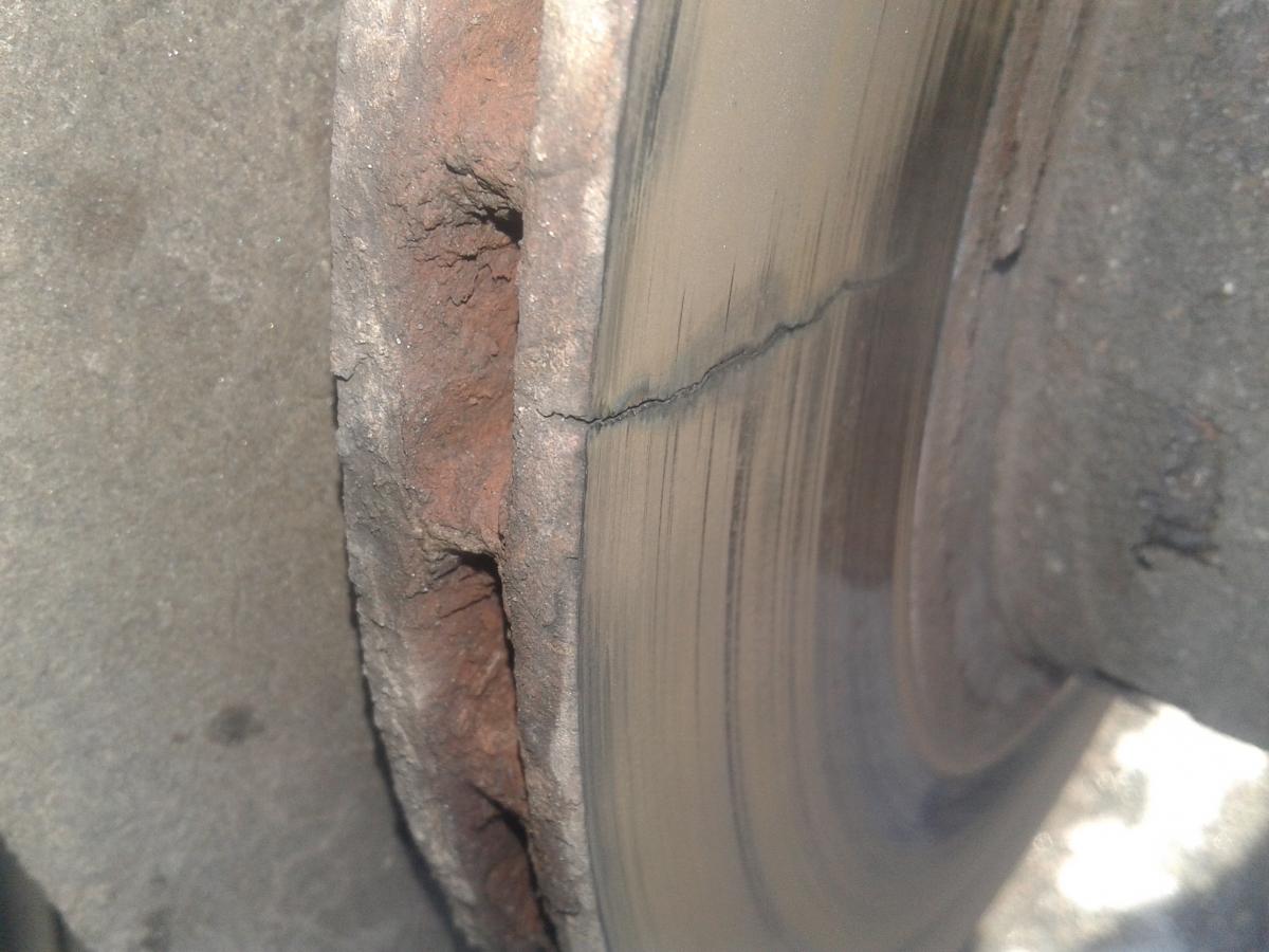

rusgg 4 003 Опубликовано 29 июля, 2017 Похоже это тоже минус мощного мотора :(Достали тормоза ужеИли все таки задние тормоза подводят, по этому передним достается ? Поделиться сообщением Ссылка на сообщение Поделиться на другие сайты
Валерий(69) 1 509 Опубликовано 29 июля, 2017 Похоже это тоже минус мощного мотора :(Достали тормоза ужеИли все таки задние тормоза подводят, по этому передним достается ?Что то у тебя кромки на диске не видно и диск не новый. Может точил? Поделиться сообщением Ссылка на сообщение Поделиться на другие сайты
rusgg 4 003 Опубликовано 29 июля, 2017 Так он не Старый :(Справа тоже недавно менял, тоже не совсем изношенныи был. Менял еще кронштейны , и теперь колодки надо точить, чтобы не торчали за диск Поделиться сообщением Ссылка на сообщение Поделиться на другие сайты
Валерий(69) 1 509 Опубликовано 29 июля, 2017 Так он не Старый :(Справа тоже недавно менял, тоже не совсем изношенныи был. Менял еще кронштейны , и теперь колодки надо точить, чтобы не торчали за дискТакое еще может быть от смены температуры. Хорошо потормозил и в воду заехал. Поделиться сообщением Ссылка на сообщение Поделиться на другие сайты
газель2005 2 712 Опубликовано 29 июля, 2017 rusgg, а ты охлаждающие пустоты диска тормозного хоть иногда чистишь? Поделиться сообщением Ссылка на сообщение Поделиться на другие сайты
rusgg 4 003 Опубликовано 29 июля, 2017 Нет, никогда :( Да и до этого никогда не чистил уже второй десяток,не было проблем таких хоть и грузил больше Поделиться сообщением Ссылка на сообщение Поделиться на другие сайты
