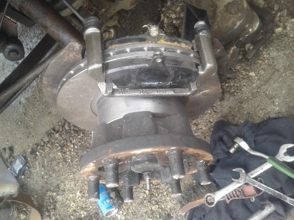

Алексей Ф. 10 193 Опубликовано 24 марта, 2018 почему после неровной дороги тормоза с 2-3 качка?Проверь люфты в подшипниках передних ступиц. Поделиться сообщением Ссылка на сообщение Поделиться на другие сайты
rusgg 4 003 Опубликовано 24 марта, 2018 Проверь люфты в подшипниках передних ступиц.Супорт болтается гораздо сильнее Поделиться сообщением Ссылка на сообщение Поделиться на другие сайты
Берси 623 Опубликовано 24 марта, 2018 Супорт болтается гораздо сильнеевообще то суппорт не должен болтаться, он должен стоять на направляющих плотно и без болтанки. Поделиться сообщением Ссылка на сообщение Поделиться на другие сайты
rusgg 4 003 Опубликовано 24 марта, 2018 вообще то суппорт не должен болтаться, он должен стоять на направляющих плотно и без болтанки.Вот неделю назад купил в сборе суппорт , больше покупать не буду . Проще завтулить и плотнее получится Скоба , суппорт, диск,колодки Поделиться сообщением Ссылка на сообщение Поделиться на другие сайты
