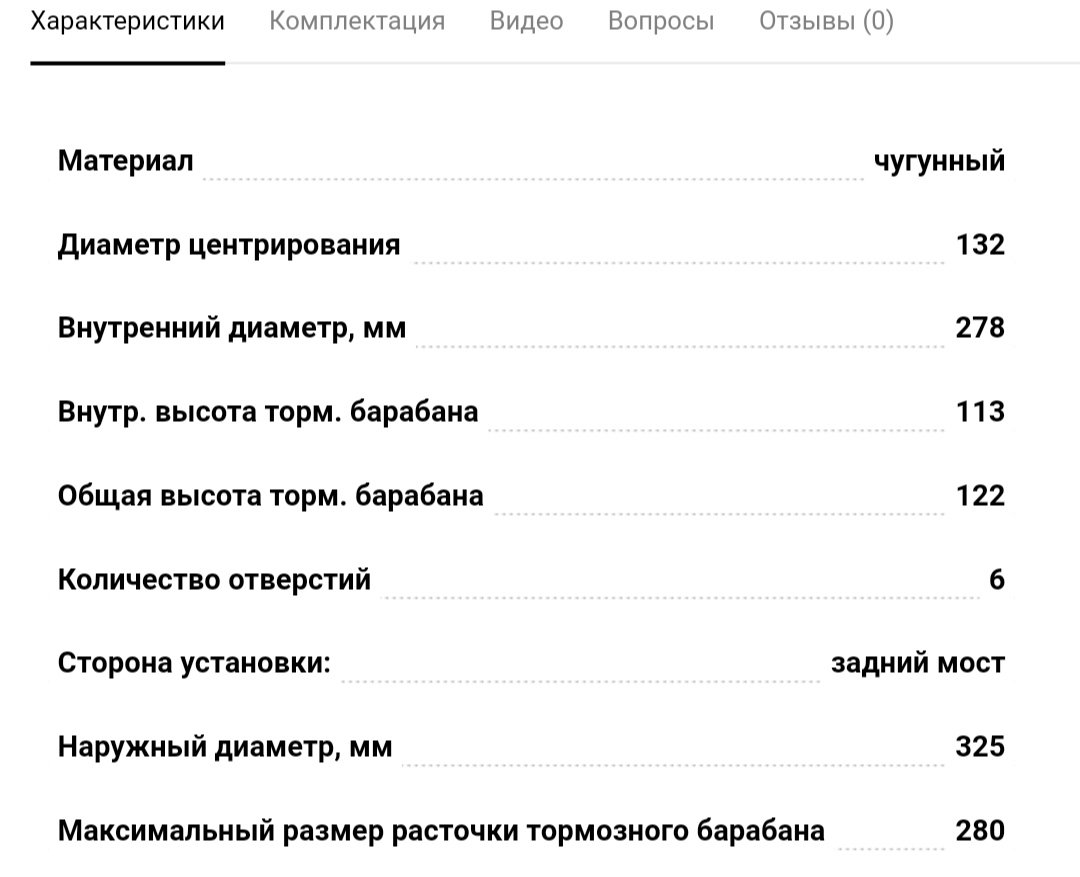

Gazecus59 633 Опубликовано 29 августа, 2020 @Встречный у меня непроточенныйбарабан 280мм есть, Новый, на 282 должен выйти Поделиться сообщением Ссылка на сообщение Поделиться на другие сайты
Встречный 3 Опубликовано 29 августа, 2020 19 минут назад, Gazecus59 сказал: Новый, на 282 должен выйти Размерный предел 283, если мне не изменяет память. Твои после проточки только от крайней нужды можно пользовать, а лучше в чермет.))) Поделиться сообщением Ссылка на сообщение Поделиться на другие сайты
Gazecus59 633 Опубликовано 30 августа, 2020 Первое что вылезло в Яндексе Поделиться сообщением Ссылка на сообщение Поделиться на другие сайты
