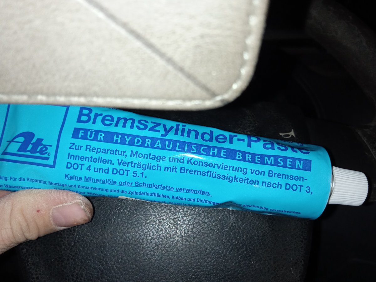

газель2005 2 737 Опубликовано 17 ноября, 2021 Вот мазь для суппорта 1 Поделиться сообщением Ссылка на сообщение Поделиться на другие сайты
Алексей Ф. 10 093 Опубликовано 17 ноября, 2021 Стоит 1000-2000 руб за тюбик и хрен где купишь, тем более в райцентре 03990205212 Поделиться сообщением Ссылка на сообщение Поделиться на другие сайты
газель2005 2 737 Опубликовано 17 ноября, 2021 @Алексей Ф. Стоит 590-610 руб. В любом интернет магазине можно заказать. У него такие размеры, что думаю на всю жизнь хватит. Поделиться сообщением Ссылка на сообщение Поделиться на другие сайты
Алексей Ф. 10 093 Опубликовано 18 ноября, 2021 Нет её нигде, тем более по такой цене и мне она сегодня нужна, а не через неделю(( Попробую натолкать TRW 110 опять под пыльник, если бубука откажется перебирать суппорт. Через иголку шприца не идет эта смазка. Поделиться сообщением Ссылка на сообщение Поделиться на другие сайты
газель2005 2 737 Опубликовано 18 ноября, 2021 Иголкой и не надо. Надо без неё натолкать. Поделиться сообщением Ссылка на сообщение Поделиться на другие сайты
