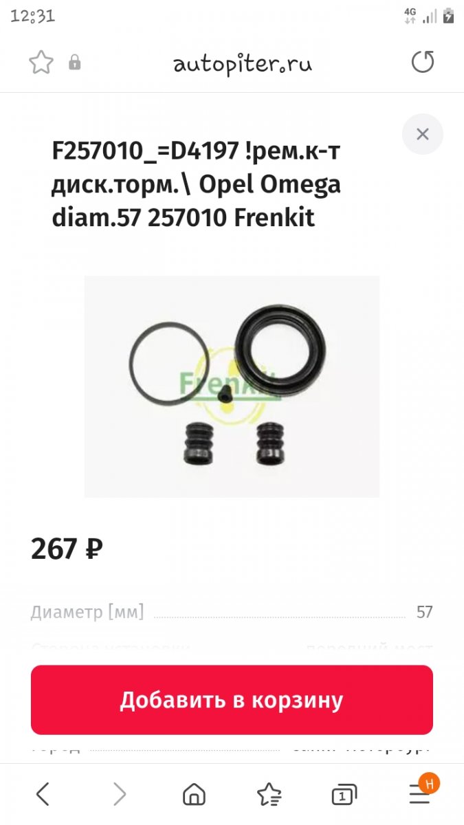

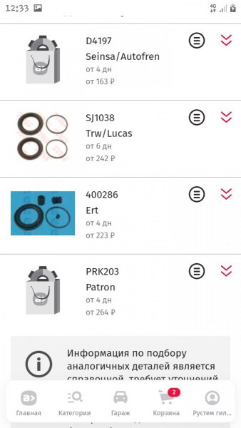

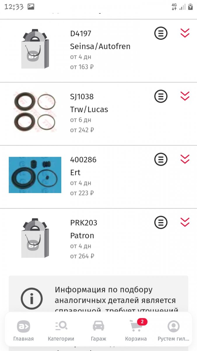

Алексей Ф. 9 541 Опубликовано 23 ноября, 2021 3 часа назад, Татарин сказал: Может и обойдётся,но ты поглядывай.Если почувствуешь что накат стал хуже,загляни туда. Я не покупал их, так для ознакомления выложил, что бывают такие пластинки. Может кому поможет от скрипа. 3 минуты назад, газель2005 сказал: Вот с первой позицию проблемы. По каталогом хонды, ровер, ленд ровера позиция есть, но негде нет. Да, это редкость, фотографу случайно достались. Все остальное продается везде. Выкладывал ссылку тут на статью как чувак перебрал и поставил на Паджеро наши суппорта, но Админ питает ненависть к одному из сайтов и ссылки нет больше)) Выложу скопированные фото и текст из статьи, кому надо ищите оригинал. Это ремкоплект резинок испанских. Все хвалят эту фирму. Поршни суппорта импорт для тех кто не любит ГАЗ Поделиться сообщением Ссылка на сообщение Поделиться на другие сайты
rusgg 4 002 Опубликовано 23 ноября, 2021 Вот эти что ли? Ну так чего заказать то Поделиться сообщением Ссылка на сообщение Поделиться на другие сайты
