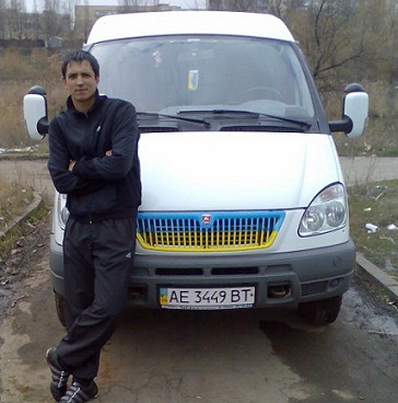

t-r-a-k-t-a-r 257 Опубликовано 27 августа, 2012 Первая примерка: Поделиться сообщением Ссылка на сообщение Поделиться на другие сайты
УТЮГ888 943 Опубликовано 27 августа, 2012 Первая примерка:.отличная работа! колпаки надо поставить на ступицы... Поделиться сообщением Ссылка на сообщение Поделиться на другие сайты
