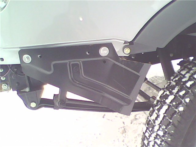

Kos939 6 Опубликовано 21 мая, 2015 Фото в 1 сообщении не открываются, подскажите как бампер держится, фото может кто нить сделать, у меня там где крылья висит он Поделиться сообщением Ссылка на сообщение Поделиться на другие сайты
Владимир116 396 Опубликовано 21 мая, 2015 Фото в 1 сообщении не открываются, подскажите как бампер держится, фото может кто нить сделать, у меня там где крылья висит онтам нужны уголки боковые вот по этому у тебя он и висит. Поделиться сообщением Ссылка на сообщение Поделиться на другие сайты

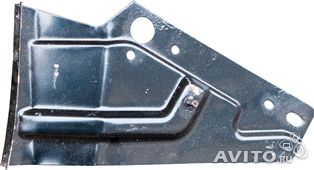

Kos939 6 Опубликовано 21 мая, 2015 такие у меня есть, к бамперу они закреплены, куда они крепятся к кузову? Поделиться сообщением Ссылка на сообщение Поделиться на другие сайты
Vadik 57 4 Опубликовано 21 мая, 2015 такие у меня есть, к бамперу они закреплены, куда они крепятся к кузову?Вот нашел, кто-то здесь выкладывал. Поделиться сообщением Ссылка на сообщение Поделиться на другие сайты

Женя 575 25 Опубликовано 27 ноября, 2015 .18-ый,весь крепёж на фото. выдели что тебе нужно-ценники выставлю,ты вроде спрашивал уже!бампербизнес-оригинал все заглушки и значёк ГАЗ в комплекте-2600рВ начале темы, фото удалились. Про боковые уши, усилитель и буксировочные клыки понятно а куда еще четыре железочки прикручиваются? И так не совсем понял про болты, чем бампер крепить, где крылья ясно, а спереди писали что вырвет и их не прикручивать. Какие я не понял? Поделиться сообщением Ссылка на сообщение Поделиться на другие сайты
УТЮГ888 943 Опубликовано 27 ноября, 2015 В начале темы, фото удалились. Про боковые уши, усилитель и буксировочные клыки понятно а куда еще четыре железочки прикручиваются? И так не совсем понял про болты, чем бампер крепить, где крылья ясно, а спереди писали что вырвет и их не прикручивать. Какие я не понял?...два кронштейна под фарами,там приварены гайки,бампер крепить в штатные места под круглыми заглушками,через усилитель болтами к этим кронштейнам. 1 Поделиться сообщением Ссылка на сообщение Поделиться на другие сайты
casper 13 Опубликовано 16 апреля, 2016 Друзья, подскажите, боковые кронштейны ставятся под крыло или на крыло? Поделиться сообщением Ссылка на сообщение Поделиться на другие сайты
Балаганов 696 Опубликовано 16 апреля, 2016 (изменено) боковые кронштейны ставятся под крыло или на крыло?на Изменено 16 апреля, 2016 пользователем Балаганов Поделиться сообщением Ссылка на сообщение Поделиться на другие сайты
УТЮГ888 943 Опубликовано 16 апреля, 2016 Друзья, подскажите, боковые кронштейны ставятся под крыло или на крыло?фотка -155 пост. Поделиться сообщением Ссылка на сообщение Поделиться на другие сайты
casper 13 Опубликовано 16 апреля, 2016 на фотка -155 пост.Благодарю :) Поделиться сообщением Ссылка на сообщение Поделиться на другие сайты
