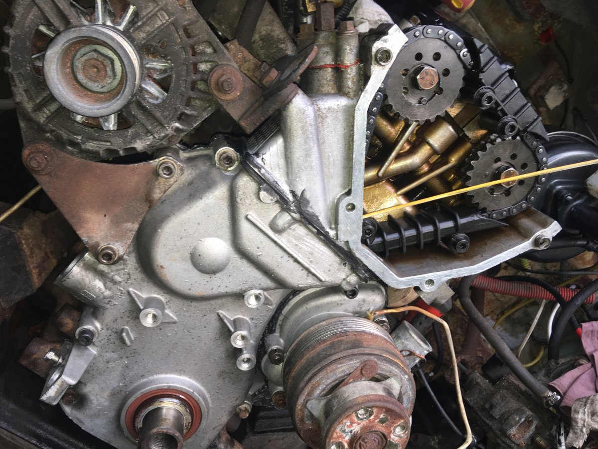

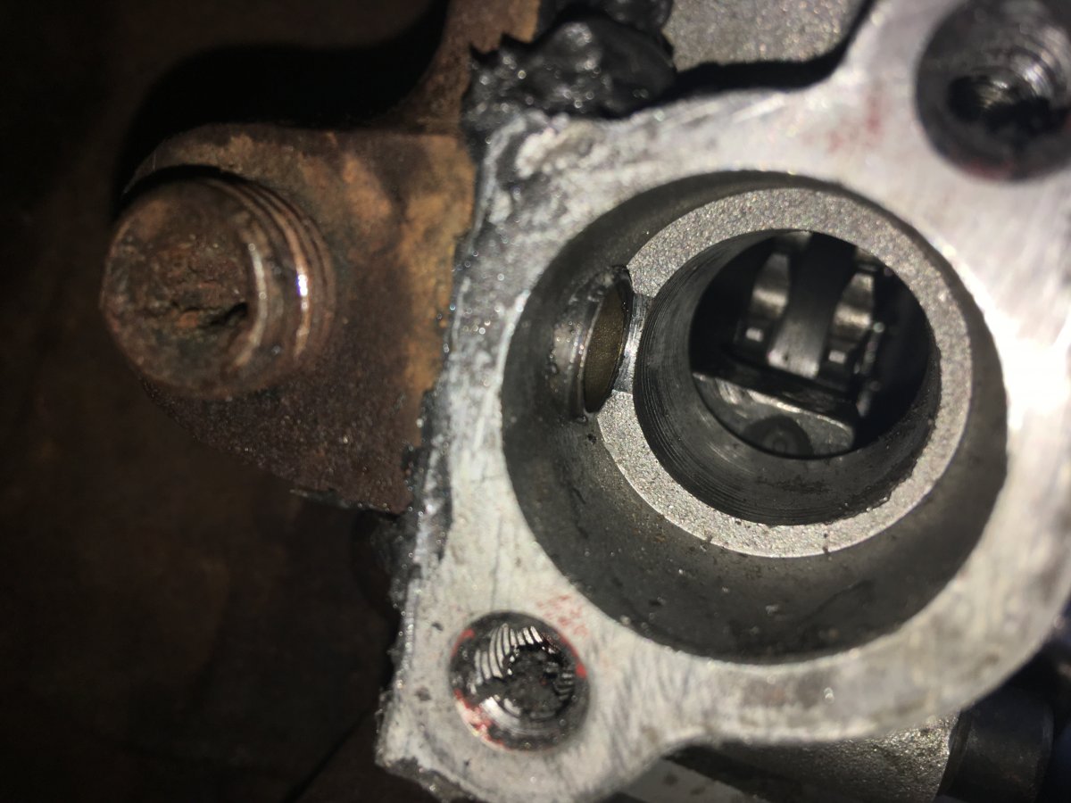

Дмитрий-76 10 Опубликовано 21 июля, 2021 5 страниц тема про гидронатяжитель. Своей инфы не увидел, хотя на форуме читал как-то. Выложу на всякий: при замене нижнего г.н. Натяжная звездочка падает и г.н. Не ставится и упирается в саамый край нужной нам площадки. Народ писал что через шахту г.н. подкладывает бумажку чтобы удержать площадку в поднятом состояние. У меня сегодня за пару минут получилось без бумажки. Клянусь что проделал бы это и без снятой верхней крышки морды двс. Ну конечно клапанную снять надо. Принцип простой-пихаешь палец в отверстие для г.н. Толкаешь его вперед и ждешь пока вторая рука проволку подаст в нужную точку. Все. На первенство открытия Америки НЕ претендую. 2 Поделиться сообщением Ссылка на сообщение Поделиться на другие сайты
