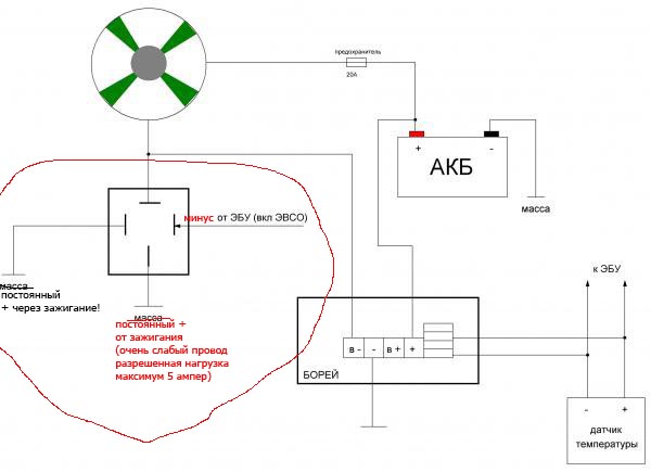

Парни, сейчас подумал, на вентиляторе + висит постоянно, а минус через реле! Если еще один + дадим, что получим? Непонятно :wub:
Ты реле само ,одними минусами решил управлять???При одних минусах реле не будет включаться.
Это будет дополнение к Борею, если заморосит.
Теперь понятно,это реле нужно,если система барей помрет.Теперь ясно.Как будет происходить работа.Вентом будет управлять только сама система борей,а реле на случай его поломки.
контроль за температурой и плавное включение эвсо
Это я уже понял,но есть еще нонсенс.Сами датчики ОЖ бывают разные,и они работают с разными сигналами,как борей привяжется под твое показание сигнала датчика????На разные микасы,датчики ОЖ тоже разные...

У борея есть настройки на 4 типа датчиков.
Это понятно, а управляющий ведь +!   Если кидаю еще один +, на борей что пойдет   +  или  -  ?
Toyota007
Извини не понял,сейчас понял.Что бы борей работал ему тоже нужен плюс.А управлять борей будет минусом..Он будет пускать минус на эл.вент...

про борей мне понятно, как он будет работать и почему
,появилось на катушке магнитная индукция,проще включился магнит который притянул к себе контакт и замкнул цепь
это тоже понятно
включился магнит который притянул к себе контакт и замкнул цепь и через этот контакт пошел минус на вентилятор.
Придет команда с эбу, магнит притянет контакт и замкнет цепь - и пошел минус на эвсо. Но опять-таки, попытка номер четыре: плюс у нас ведь есть, который после реле эбу? Если надоел тебе своей, как ты думаешь тупостью, просто скажи, о чем я уже спрашивал: кину на реле еще один плюс, как ты советуешь, при поступлении сигнала от эбу на вентилятор от реле что пойдет, +  или  -???  Как видишь, все просто, + или -!!! Дико извиняюсь, опять-таки
Toyota007
Балаганов, От реле на вент пойдет мощный минус,даже если и борей даст на вент мощный минус,эти оба минуса не будут конфликтовать на вентиляторе.
Ты пойми одно,по твоей схеме на реле нет ни одного плюса,а если нет плюса,реле не будет работать...
спасибо, вот именно это я и хотел услышать!!!

Прошу сильно не пинать, но я опять завис. Вот моё реле(схема выше), от ЭБУ (вкл ЭВСО) это и будет плюс, который на муфту - он управляющий! Остается тока силовой, как Тойота писал, правильно? Надо на форум Силыча опять писать
Ааааа, вон ты про что, тогда у тебя работать будет, с родного реле на муфту плюс приходит. Но зачем теме надо два реле всключенны последовательно, родное реле будет включать дополнительное, зачем это надо. На родном реле замени силовые провода на свои со своей схемой, а управление релюхой родные провода оставь.
Лишние провода - зачем они? Два реле хуже чем одно? Ты пишешь что есть плюс, Тойота пишет что надо еще плюс кидать. Надо или нет + еще один? А то подогрею движку, там с бореем когда, надо что-бы штатная система включила 4 раза эвсо, и от этого она программируется на температуру включения - раньше чем штатная. Включает плавно

Зачем тебе два реле управлением одной цепи, лишнии сопли.
У тебя стоит штатное реле, на нем вытаскиваеш контактные провода, ставиш свои силовые и подключаеш на них вент, все, у тебя уже вент работает штатно. А Бореевский блок просто параллелиш.
http://fotki.yandex.ru/next/users/spas750/album/191479/view/666216?page=0
Но вроде как ты нарисовал Борей он на вент подает минус, значит на моей схеме меняеш полярность, на венте постоянный плюс, а на реле постоянный минус Но вроде на нем есть управление и по плюсу, тогда просто один провод к моей схеме подключаеш.

Думаю все непонимание лишь потому что Балаганов не совсем понимает что идет на штатную муфту,вот подправил на его рисунке провода идущие к реле,думаю исходя из этого все остальное сделает как надо :)
Сам погляди,ты два плюса на вент кинул.Перемудрил немного.
Плюс ещё к этому ты сделал замыкание.Борей на тот провод подает минус,а ты от реле на него бросил плюс.Хорошо будет схема сверкать.
Гг,ну я наверное не такой дурак :D Я специально выделил красным область в которой я сделал изменения,что бы он знал как и что подходит к реле муфты :) И специально написал,цитата:"вот подправил на его рисунке провода идущие к реле,думаю исходя из этого все остальное сделает как надо  :)"
Но что бы не было недразумений,вот сделал полную правку его схемы,как должно быть :)
Toyota007
ivan4310, Опять ты создал замыкание.Блок борей управляет вентом через минус.У тебя выходной минус борея соединен с выходом с реле плюса.Будет хороший беби-бум. :D
Какая разница,что идет через реле???Плюс или масса,это уже не важно...В той схеме через силовое реле пускали массу.Ты почему то решил пустить там плюс.
это смотря какой Борей он ( Балаганов) будет ставить - Борей-АВ(для коммутации на вентиляторе провода "+12В") или Борей(для коммутации на вентиляторе провода "Массы".)
Тогда извини,не знал такие тонкости,я просто вижу начальную схему и от неё отталкивался...

Никогда не сталкивался с бореем,но судя по прочтенному здесь я понимаю его принцип примерно так...
К нему подходят провода датчика температуры,по ним он получает данные температуры,к нему подходят + и - для его работы,а так же + или - силового питания вентилятора...
Как я понимаю есть режим настройки,при котором борей считывая показания датчика температуры,ловит момент включения вентилятора (муфты),этот момент подавания плюса на муфту,и такое будет происходит 4 раза (далее этот провод будет использоваться уже для питания) и с помощью этой настройки борей четко установит для себя температуру включения муфты от мозгов,и уже будет возможность сделать ее ниже,а так же с плавным запуском и постепенным увеличением оборотов...
Но как я понимаю система включения от мозгов все равно будет оставлена на всякий случай и к ней будут подключены мощные вентиляторы от нивы,тогда в любом случае нужно будет силовой провод заменить!Который идет силовой к реле можно просто за изолировать и оставить в гофре,на его место подвести жирный провод от + аккумулятора,можно после силовых предохранителей,и после реле так же нужно жирным проводом уже вести на муфту (ЭВСО) и тогда все будет правильно :)
Ну не знаю,я лично вижу у борея 4 клеммы,2 минуса и 2 плюса,я так понимаю один + и - чисто для работы борея,а любой из оставшихся + или - можно использовать для того что бы подавать его в нужный момент на силовой провод который расчетает блок борей :)
По этому я на последней схемке переделал клемму идущую на плюс муфты :)
А по поводу того какая разница что там идет... В принципе если у него будут только одни вентиляторы спереди без муфты,то никакой :)
Изменено пользователем ivan4310
