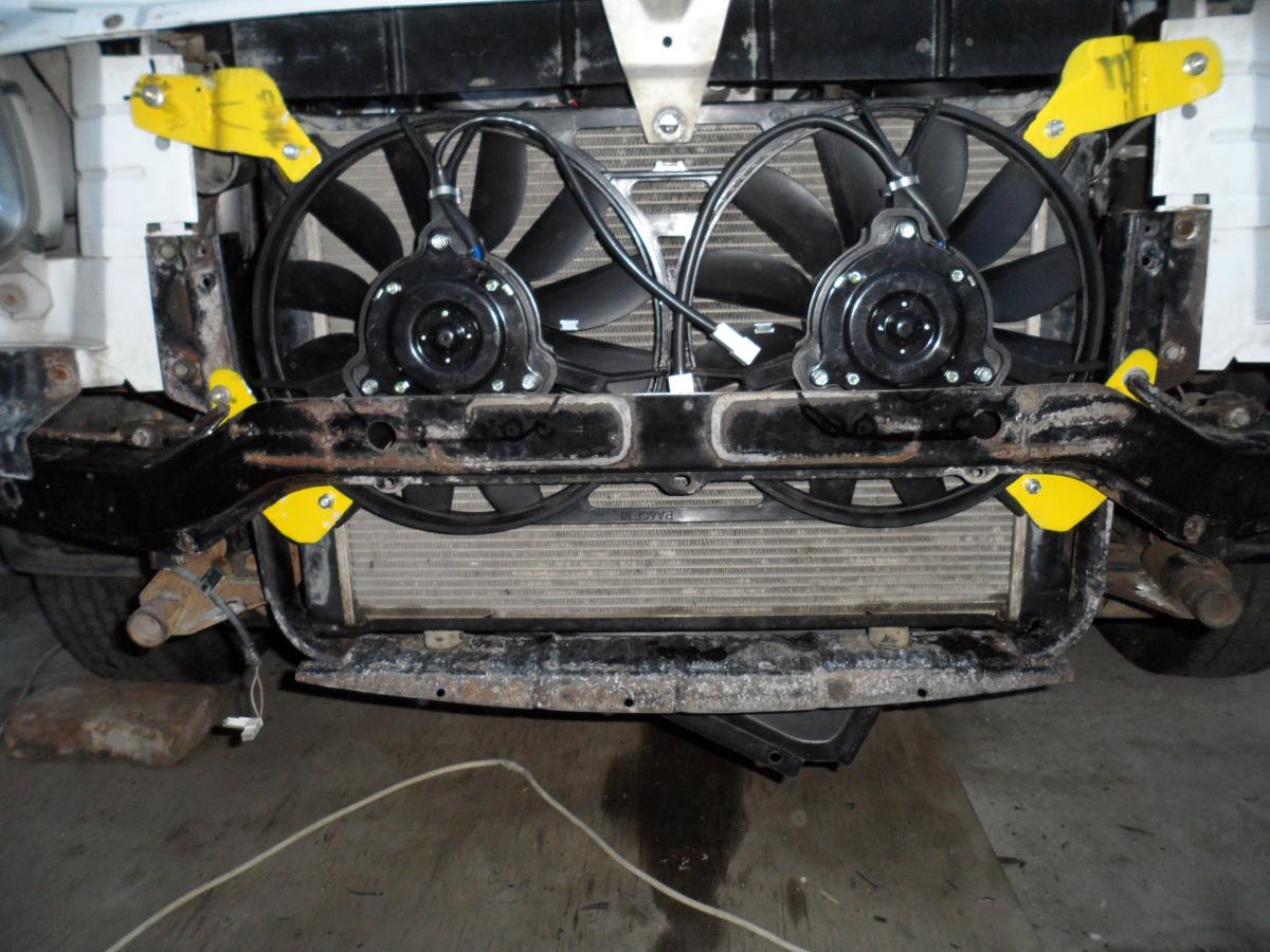

gazelist56 356 Опубликовано 27 декабря, 2014 На зиму ставлю 2 вента 2103 в рамку от Нивы 21214. Они кажется по 115Вт. и их вполне хватает. Венты от Шнивы надо ставить с каким-нибудь плавным пуском т.к. венты по 250Вт. будет большая просадка по напруге. После многих эксперементов я остановился на БАРСе. Фотки попробую выложить 1 Поделиться сообщением Ссылка на сообщение Поделиться на другие сайты
gazelist56 356 Опубликовано 14 февраля, 2015 Вот так я приспособил венты от Шнивы во внутрь. Это летний вариант. Работают с БАРСом уже 3 сезона (летних) . Без БАРСа при включении очень большая просадка напряжения, т.к. каждый вент по 250Вт. 1 Поделиться сообщением Ссылка на сообщение Поделиться на другие сайты

Igorexa 632 Опубликовано 15 февраля, 2015 Вот так я приспособил венты от Шнивы во внутрь. Это летний вариант. Работают с БАРСом уже 3 сезона (летних) . Без БАРСа при включении очень большая просадка напряжения, т.к. каждый вент по 250Вт.Посмотрел всю конструкцию и задался вопросом. А если просто перекинуть местами плюс-минус на вентах от простой нивы и поставить их не снаружи а во внутрь, то тянуть на себя они как будут? Проталкивают воздух сквозь радиатор венты всегда слабее чем втягивают. Кто нибудь так вот не заморачивался? Поделиться сообщением Ссылка на сообщение Поделиться на другие сайты

gazelist56 356 Опубликовано 18 февраля, 2015 Посмотрел всю конструкцию и задался вопросом. А если просто перекинуть местами плюс-минус на вентах от простой нивы и поставить их не снаружи а во внутрь, то тянуть на себя они как будут? Проталкивают воздух сквозь радиатор венты всегда слабее чем втягивают. Кто нибудь так вот не заморачивался?Испытывал такую схему. Не понравилось, на зиму может и пойдёт. а на лето слабо. На зиму у меня 2 вента 2106 в рамке от нивы 21214 подходят с минимальной доработкой. я за систему с двумя вентами. Венты запитаны параллено с разных клемм подкапотного блока предохранителей, у каждого свой предохранитель и реле на 70А. Включение:1 БАРС - на каждый вент отдельный выход, минуя реле (на зиму отключается)2.ЭСУД3.Датчик в верхнем патрубке4.Кнопка в салоне.Если всё аккуратно собрать, то система получается очень надёжная. Одновременный отказ сразу 2-х вентов практически исключён. 1 Поделиться сообщением Ссылка на сообщение Поделиться на другие сайты
