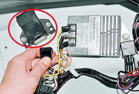

шурик 60 492 Опубликовано 17 марта, 2011 а как лучше его подключать на солексе?? я кидал + с комутатора на эл.магнитный клапанЯ тебе про Фому Ты мне про Ерёму)))Штуку на фотке обведённую попробуй отключить если подключена. Поделиться сообщением Ссылка на сообщение Поделиться на другие сайты

шурик 60 492 Опубликовано 17 марта, 2011 я спрашивал про пластмассовый штырь в электромагнитном клапане...Ну если клапан у Тя подключен (и исправен) от + коммутатора то отламывать не чего не надо.Правильно его подключать надо как раз через блок на фото НО это уже патом когда сделаешь чтоб работало двиг нормально, спросишь я расскажу как подключить. Поделиться сообщением Ссылка на сообщение Поделиться на другие сайты
