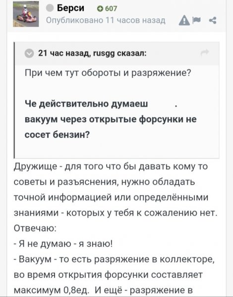

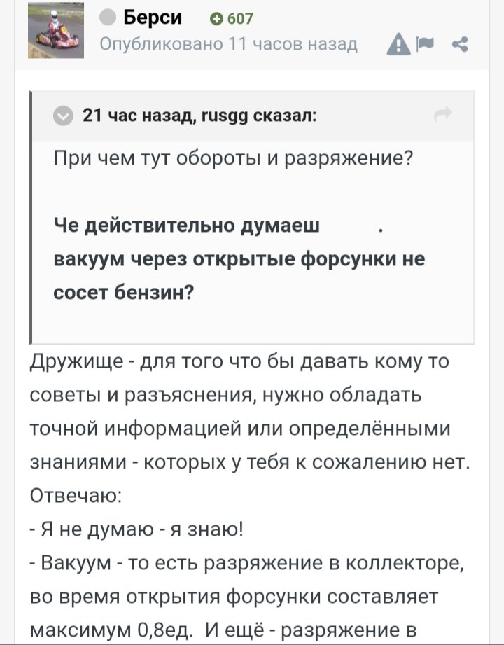

rusgg 3 954 Опубликовано 3 марта, 2021 В 25.03.2011 в 20:08, Crady сказал: за последний месяц уже третья подобная тема. вспоминаем что такое мотор!по своей сути это вакуумный насос!если форсунка не держит,то бензин будет уходить даже при отключенном насосе!если форсунки исправны,то и при работающем на газу насосе никуда не денется бензин! блин...учите мат часть!а то в плен попадёте и рассказать то не чё не сможите! :lol: Поделиться сообщением Ссылка на сообщение Поделиться на другие сайты
Crady 8 429 Опубликовано 3 марта, 2021 @rusgg опять ты основное не увидел - 6 часов назад, rusgg сказал: если форсунка не держит,то бензин будет уходить даже при отключенном насосе!если форсунки исправны,то и при работающем на газу насосе никуда не денется бензин бывает.... Поделиться сообщением Ссылка на сообщение Поделиться на другие сайты
