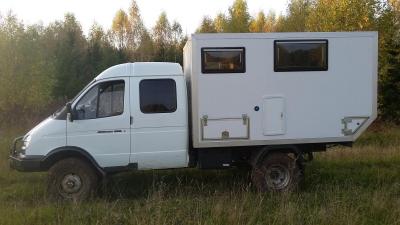

putnik 2 Опубликовано 28 декабря, 2018 Автомобиль.. 4х4 удлиненная газель Фермер ..на 305 70 R 16 размер колёс + фургончик 2 Поделиться сообщением Ссылка на сообщение Поделиться на другие сайты

putnik 2 Опубликовано 28 декабря, 2018 Машина лифтована ..получилась довольно высоко + широкая резина.... т.к машина для путешествий сделана .. добавь вес дополнительного оборудования. На такой резине можно и больше скорость держать....а вот на газеле нет. Выходил на обгон фуры. примерно на скорости 100 мужичок решил не пропускать...вот и давнул по полной Поделиться сообщением Ссылка на сообщение Поделиться на другие сайты
