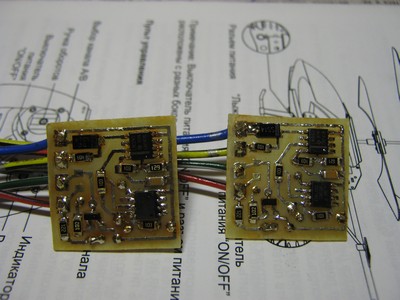

volgist 1 060 Опубликовано 26 апреля, 2015 простой адаптер Поделиться сообщением Ссылка на сообщение Поделиться на другие сайты
