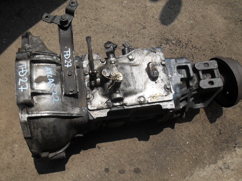

газель2005 2 785 Опубликовано 27 апреля, 2015 Вот она родимая.Просто всем лень приспособить её к себе.Лучше по сто раз ремонтировать,а новая кпп от газ это вообще аля ваз 2105,2107.У неё постоянно будут проблемы с 5 передачей из-за конструкции. Поделиться сообщением Ссылка на сообщение Поделиться на другие сайты
Paguk 289 Опубликовано 27 апреля, 2015 газель2005, Это от чего такая Поделиться сообщением Ссылка на сообщение Поделиться на другие сайты
газель2005 2 785 Опубликовано 27 апреля, 2015 форд транзит,а так же её устанавливают на форд мустанг с v6 и v8 Поделиться сообщением Ссылка на сообщение Поделиться на другие сайты

TAD 387 Опубликовано 27 апреля, 2015 газель2005, Я такую к Камню примерял, и так и сяк ее ...Решения только два. Изготовить новую более длинную первичку или изготовить новый колокол. Поделиться сообщением Ссылка на сообщение Поделиться на другие сайты
