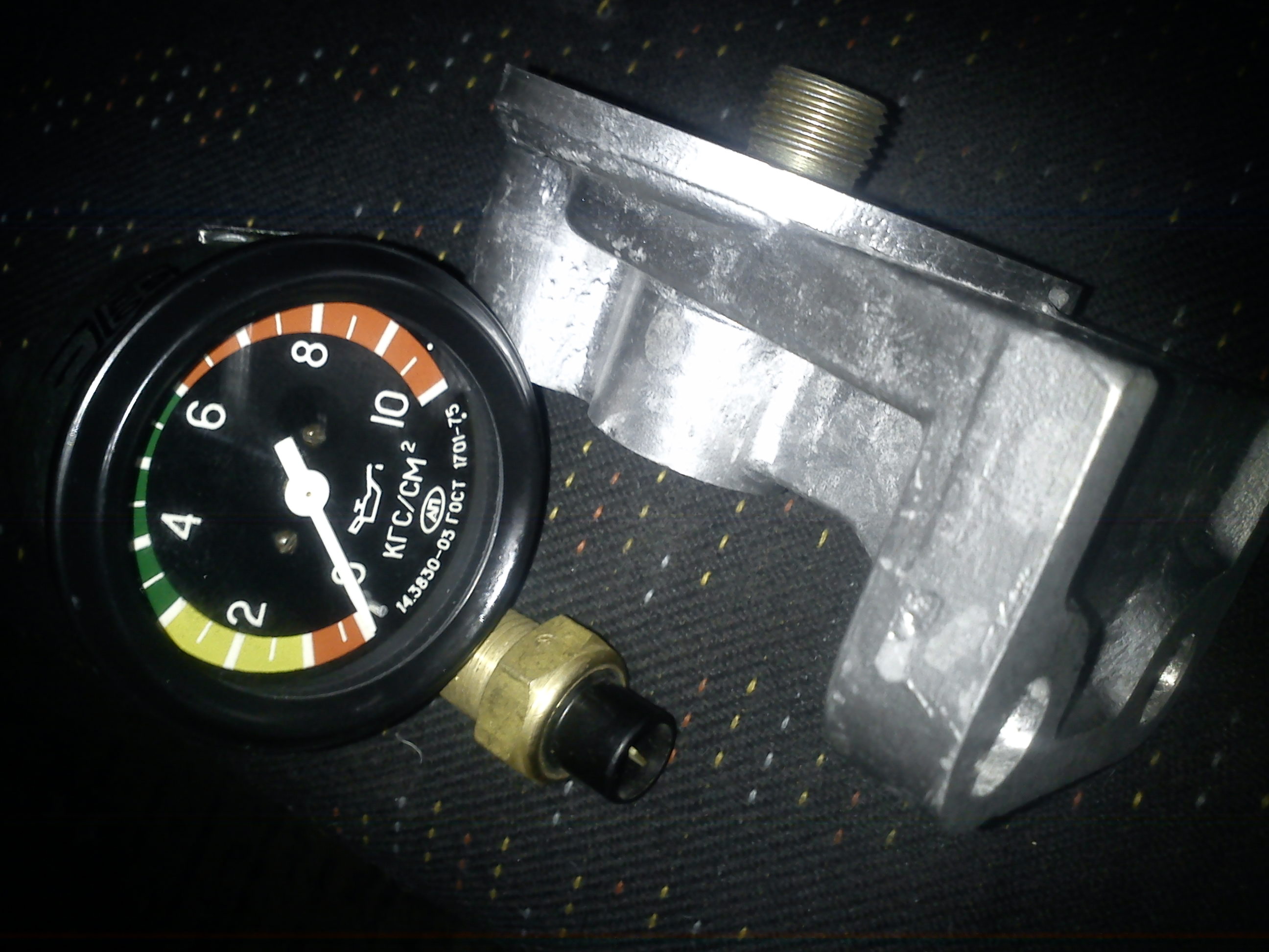

колобок 7 167 Опубликовано 13 февраля, 2012 (изменено) сёдня по случаю приобрёл запчастюльки в тракторном магазе: 1 манометр с трубкой переходящей в шланг (трубка 1,5 метра на фото не влезла)420р , 2 кронштейн 300р, 3 градусник 55р, ай да тракторный магаз! Изменено 13 февраля, 2012 пользователем колобок Поделиться сообщением Ссылка на сообщение Поделиться на другие сайты
MARAZMC 56 Опубликовано 13 февраля, 2012 сёдня по случаю приобрёл запчастюльки в тракторном магазе: 1 манометр с трубкой переходящей в шланг (трубка 1,5 метра на фото не влезла)420р , 2 кронштейн 300р, 3 градусник 55р, ай да тракторный магаз! кронштейн для топливного фильтра? Поделиться сообщением Ссылка на сообщение Поделиться на другие сайты
колобок 7 167 Опубликовано 13 февраля, 2012 (изменено) кронштейн для топливного фильтра?да,да от Д-245,долго я его искал! Изменено 13 февраля, 2012 пользователем колобок Поделиться сообщением Ссылка на сообщение Поделиться на другие сайты

MARAZMC 56 Опубликовано 14 февраля, 2012 да,да от Д-245,долго я его искал!может подскажешь его каталожный номер? Поделиться сообщением Ссылка на сообщение Поделиться на другие сайты
колобок 7 167 Опубликовано 14 февраля, 2012 может подскажешь его каталожный номер?нет неподскажу,т.к. в магазе он был только с магазинным номером, а каталожный надо смотреть в интернеткаталоге Поделиться сообщением Ссылка на сообщение Поделиться на другие сайты
SA.DIESEL 293 Опубликовано 14 февраля, 2012 (изменено) может подскажешь его каталожный номер?я себе собрал вот такой комплект кронштейн фильтра змз 514 +подогреватель +датчик температуры +манометр (резьбу для манометра нарезал отдельно)в боковом отводе (пустышка) Изменено 14 февраля, 2012 пользователем SA.DIESEL Поделиться сообщением Ссылка на сообщение Поделиться на другие сайты
alex134 1 962 Опубликовано 14 февраля, 2012 (изменено) я себе собрал вот такой комплект кронштейн фильтра змз 514 +подогреватель +датчик температуры +манометр (резьбу для манометра нарезал отдельно)в боковом отводе (пустышка)такой же кронштейн но без подогрева, тупо вход-фильтр-выход. установил перед насосами. кстати фильтра такие тоже в MANN беру. Изменено 14 февраля, 2012 пользователем alex134 Поделиться сообщением Ссылка на сообщение Поделиться на другие сайты
колобок 7 167 Опубликовано 14 февраля, 2012 я себе собрал вот такой комплект кронштейн фильтра змз 514 +подогреватель +датчик температуры +манометр (резьбу для манометра нарезал отдельно)в боковом отводе (пустышка)очень удобно менять фильтр,а то со штатными просто беда их заменить! а подогрев для чего нужен? Поделиться сообщением Ссылка на сообщение Поделиться на другие сайты
АлТек 4 Опубликовано 14 февраля, 2012 Я себе поставил краштейн с подкачкой от трактора "JCB",фильтр незнаю от чего,подбирал по резьбе.Менять просто удовольствие.На Форд Фокус хочу поставить Хендай,кронштейн с подкачкой и фильтр с подогревом.Нашол магазин,позвонил и уточнил наличае и стоимость,но удивляет цена 1500р.,хотя в других магазинах я комплект дешевле чем за 3000р. не видел. Поделиться сообщением Ссылка на сообщение Поделиться на другие сайты
SA.DIESEL 293 Опубликовано 14 февраля, 2012 (изменено) очень удобно менять фильтр,а то со штатными просто беда их заменить! а подогрев для чего нужен?просто шол штатно в месте к кронштейном.при необходимости можно снять...или использовать при холодном запуске. мне все удовольствее обошлось 1000 кронштейн с датчиком и подогревом и фильтр 150.масляный датчик был в запасе. и того 1150р Изменено 14 февраля, 2012 пользователем SA.DIESEL Поделиться сообщением Ссылка на сообщение Поделиться на другие сайты
KAZ-DIESEL 1 Опубликовано 15 февраля, 2012 (изменено) просто шол штатно в месте к кронштейном.при необходимости можно снять...или использовать при холодном запуске. мне все удовольствее обошлось 1000 кронштейн с датчиком и подогревом и фильтр 150.масляный датчик был в запасе. и того 1150р Судя по фотографии,-это кронштейн от фольсвагена.У меня такой-же. Такой подогрев работать будет только если фильтр топливный установлен,у которого в месте с фильтрующим элементом в фильтре есть фольга.Но таких я нигде не встречал.Может только в фатэрлянде продают?И датчик температуры включения этого подогрева такой же.Кидал его в холодильник,контакты замыкаются при минус 15 градусов.То есть эта приблуда у "ганцев" работает автоматически. Изменено 15 февраля, 2012 пользователем KAZ-DIESEL Поделиться сообщением Ссылка на сообщение Поделиться на другие сайты

колобок 7 167 Опубликовано 24 февраля, 2012 я себе собрал вот такой комплект кронштейн фильтра змз 514 +подогреватель +датчик температуры +манометр (резьбу для манометра нарезал отдельно)в боковом отводе (пустышка)сегодня искал куда приколхозить такой фильтр - места подходячего неувидел,делитесь у кого где стоит Поделиться сообщением Ссылка на сообщение Поделиться на другие сайты
Гость lom.47 Опубликовано 24 февраля, 2012 сегодня искал куда приколхозить такой фильтр - места подходячего неувидел,делитесь у кого где стоитТак по виду, штатный выкидываем, этот ставим.Вот фотку крутнул. Поделиться сообщением Ссылка на сообщение Поделиться на другие сайты
колобок 7 167 Опубликовано 24 февраля, 2012 Так по виду, штатный выкидываем, этот ставим.Вот фотку крутнул. пимерял я его туда,всё равно неудобно будет менять ,его надо ставить так что бы откручивать сверху,а если снизу(как штатные),всё равно весь в соляре будешь Поделиться сообщением Ссылка на сообщение Поделиться на другие сайты
alex134 1 962 Опубликовано 24 февраля, 2012 пимерял я его туда,всё равно неудобно будет менять ,его надо ставить так что бы откручивать сверху,а если снизу(как штатные),всё равно весь в соляре будешькартридж целиком отворачивается - ничего не вытекает. по типу масляного. + отстой сливается на раз-два. Поделиться сообщением Ссылка на сообщение Поделиться на другие сайты
колобок 7 167 Опубликовано 24 февраля, 2012 картридж целиком отворачивается - ничего не вытекает. по типу масляного. + отстой сливается на раз-два.вытекает ещё как,я на Д-245 с такими фильтрами общался Поделиться сообщением Ссылка на сообщение Поделиться на другие сайты
