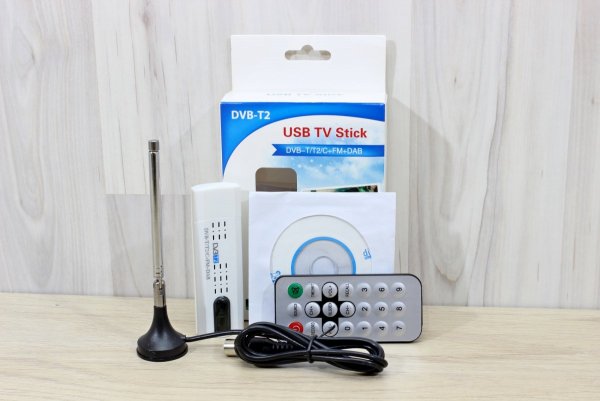

Таракан 389 Опубликовано 20 января, 2021 7 часов назад, ZAN57 сказал: Это специально автомобильный? Если у тебя есть какое нибудь устройство на андроиде или винде в автомобиле, то можешь подключить туда. Поделиться сообщением Ссылка на сообщение Поделиться на другие сайты

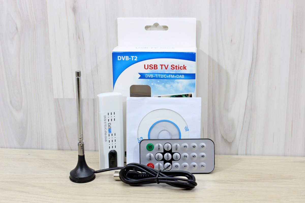

ZAN57 3 674 Опубликовано 21 января, 2021 Теперь есть, поставил 2х дин на андроиде. У этого девайса USB как я понял, а аналоговый выход то-же есть? В смысле тюльпаны по НЧ или антенный штекер по ВЧ? Если бы так, то это вообще классно, можно и на 2х дин, можно и на телик Поделиться сообщением Ссылка на сообщение Поделиться на другие сайты

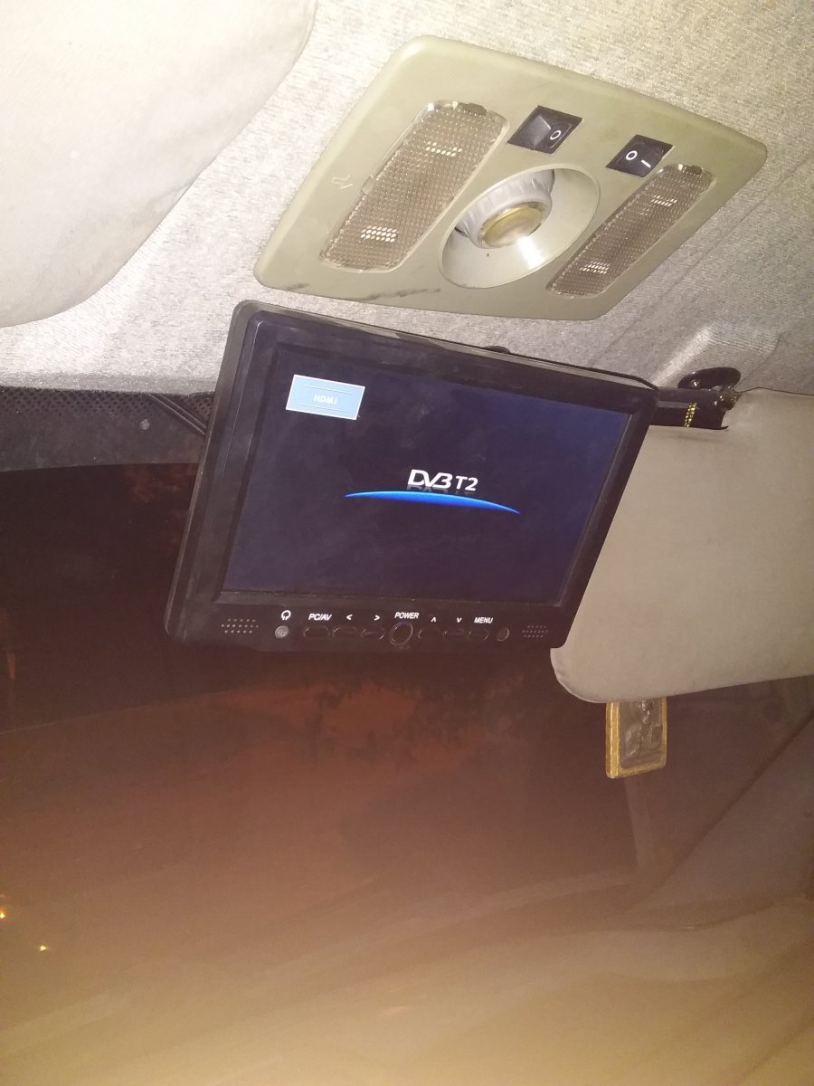

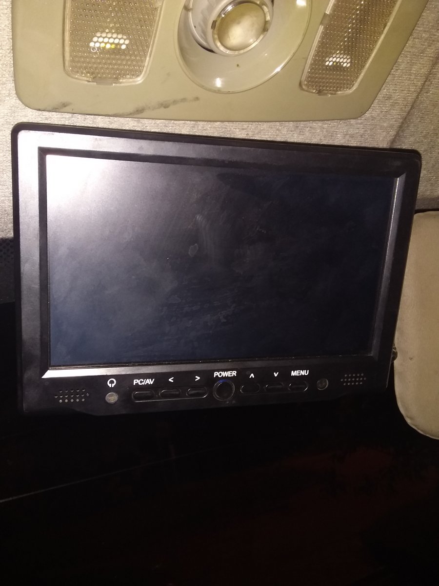

Джуз 18 Опубликовано 25 мая, 2021 Внесу свой скромный вклад в данную тему. Как то давно из-за того что решил поставить себе камеру заднего вида, пришлось вешать не большой мониторчик . Сейчас пойду сфотографирую может получится приляпать фото. По мне идеальное получилось "зеркало заднего вида". 1 Поделиться сообщением Ссылка на сообщение Поделиться на другие сайты

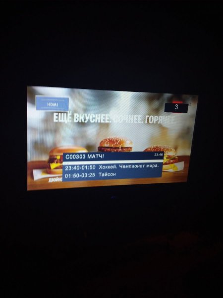

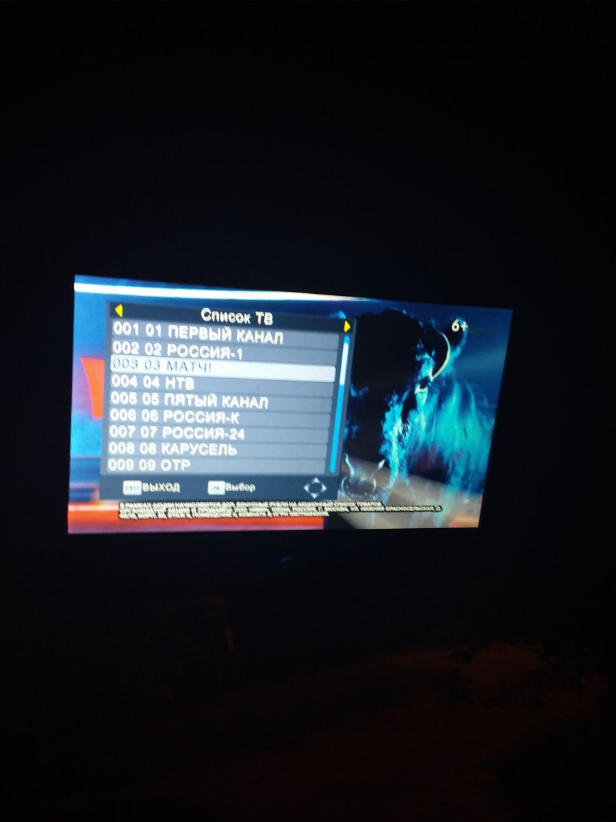

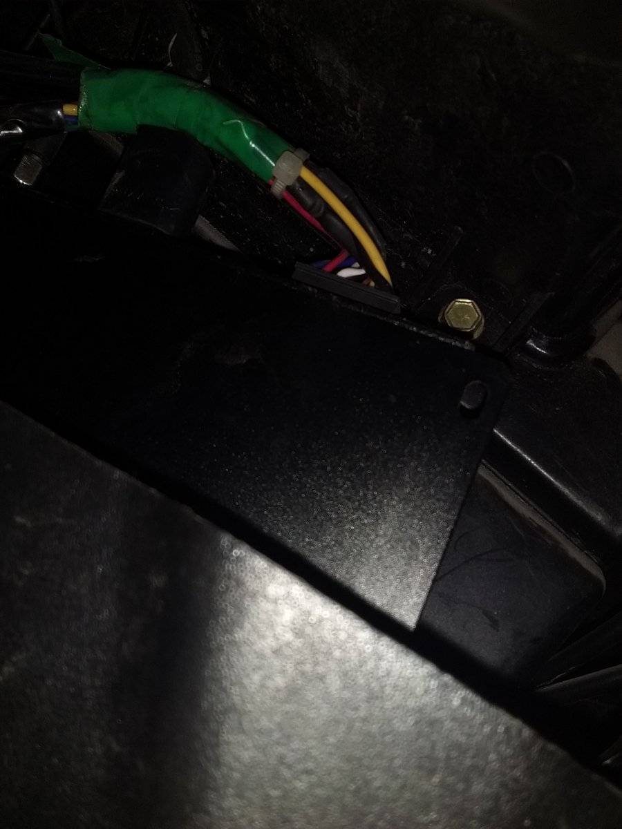

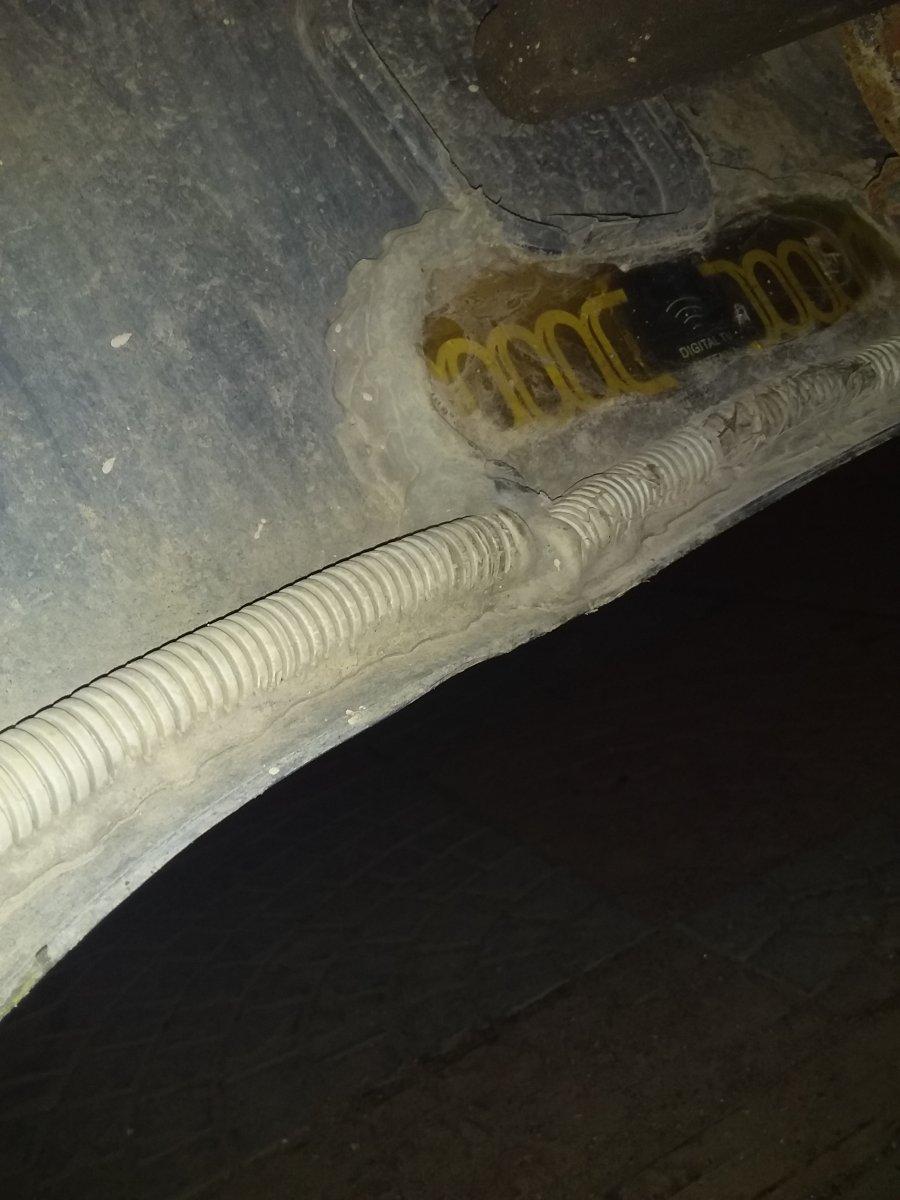

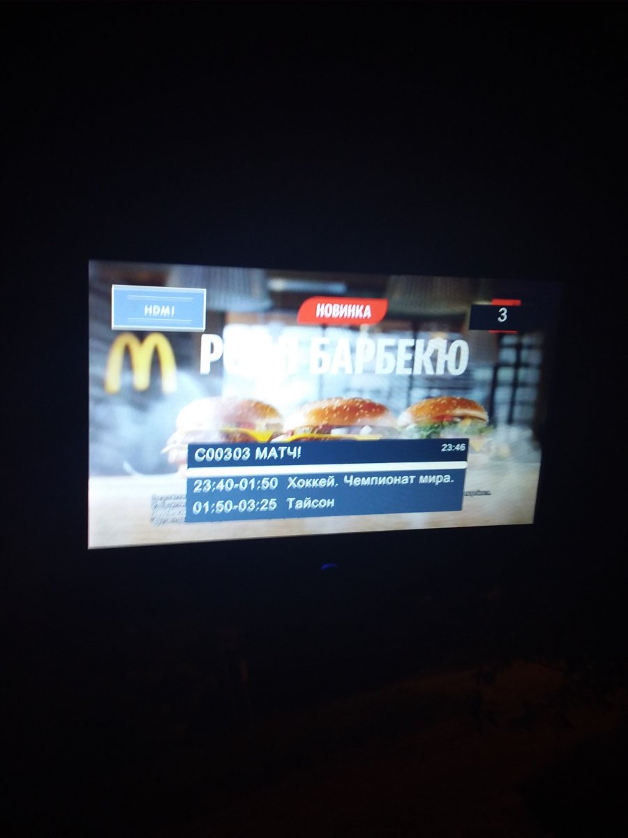

Джуз 18 Опубликовано 25 мая, 2021 Мониторчик брал давно на али, сколько стоил сейчас даже и не вспомню. Так вот в AV вход воткнул камеру заднего вида, она включается при движении задним ходом ну и с кнопки (благо в завод постарался заглушек много оставил - кстати у меня уже нет ни одной заглушки). А вот вход HDMI не давал покоя ..ну типо он есть на мониторе а я его не использую. В итоге заказал на том же али, авто ресивер с 4 антенами (было давно за цену тоже уже не вспомню). Сам ресивер расположился вот так ...его особо таже не видно если даже знаешь что он там стоит. ну это с водительской стороны пластиковая крышка та что с низу доступ к отопителю закрывает . вот там есть щель между облицовкой и корпусом печки вот там сей девайс прекрасно себя чувствует. в комплекте с ним господа китайцы давали 4 антенны, две я с помощью эпоксидного клея прикрепил к внутренней стороне переднего бампера невидно самой антенны, пойду протру тряпочкой пыль и грязь протру а то не кошерно получилось. (пыль, грязь и как вы понимаете пластик сигнал не задерживают и не отражает) 1 Поделиться сообщением Ссылка на сообщение Поделиться на другие сайты

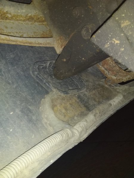

Джуз 18 Опубликовано 25 мая, 2021 То есть бампер снимал с помощью клеевого термо пистолета фиксировал антенны (их в бампере 2шт .с каждой стороны по одной), этим же термопистолетом делал типа опалубки ну и получившиеся "ванночки" обильно заполнял эпоксидным клеем (но это исключительно для гидроизоляции антенны и придании ей механической прочности то что за одно и низ бампера усилил то это случайно). Оставшиеся две антенны воткнул с боку под тентом. Каркас тента внутри у меня обшит тонкой фанеркой вот на эту фанерку антенны и закрепил с каждой стороны по одной. Так как фанера закрыта подложкой и тентом, то эти антенны я просто закрепил на двухсторонний скотч. То есть антенны между фанерой и тентом. Ну и собственно говоря таким образом у меня получилось задействовать HDMI разъём монитора. 1 Поделиться сообщением Ссылка на сообщение Поделиться на другие сайты
Джуз 18 Опубликовано 25 мая, 2021 На ходу работает. Иногда бывает в пробке фура или автобус перекроет собой на какой нибудь антенне сигнал картинка залипает ресивер это понимает и сразу переключается на другую антену и так далее. Когда газель стоит в металлическом гараже с закрытыми воротами, ресивер будет бегать до бесконечности по всем 4 антеннам пока не найдёт сигнал на какой нибудь антенне .. и скажу Вам по секрету он его в металлическом гараже не найдёт. Но как откроешь дверь гаража пару сек и всё показывает. 2 Поделиться сообщением Ссылка на сообщение Поделиться на другие сайты
