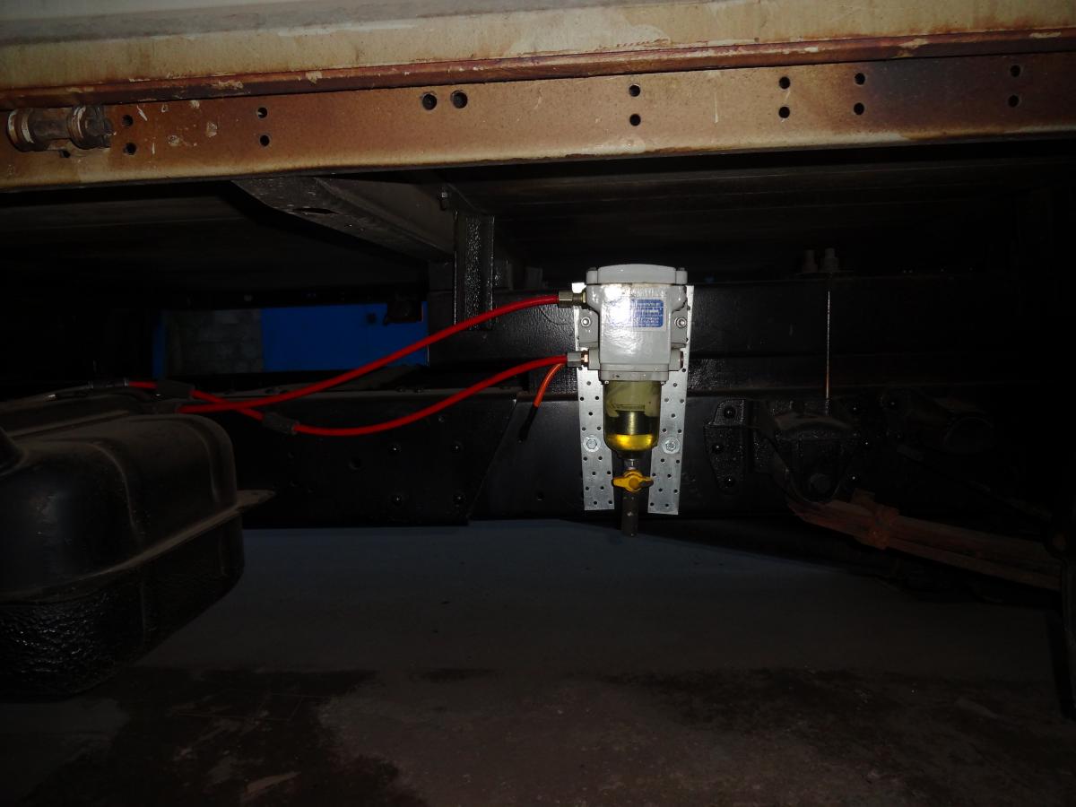

aleksandrushko 2 Опубликовано 9 мая, 2013 Установил фильтр сепаратор серии 230R со сменным фильтром 2 мкр Пропускная способность 114л\час Можно почитать здесьhttp://www.gazellecl...ic=27996&st=240 Установил под капотом после основного у которого вроде 10 мкр Работает все никаких проблемhttps://img-fotki.yandex.ru/get/4121/195387550.0/0_9ad57_5f0758e9_M.jpghttps://img-fotki.yandex.ru/get/5635/195387550.0/0_9ad58_1a43da68_M.jpghttps://img-fotki.yandex.ru/get/5627/195387550.0/0_9ad5a_15c15c0f_M.jpghttps://img-fotki.yandex.ru/get/5626/195387550.0/0_9ad5b_4cf5a57a_M.jpghttps://img-fotki.yandex.ru/get/5639/195387550.0/0_9ad5c_9133f02e_M.jpg - отдельно продаются для пневмокраскопультовhttps://img-fotki.yandex.ru/get/6435/195387550.0/0_9ad59_6c3db102_M.jpghttps://img-fotki.yandex.ru/get/6426/195387550.0/0_9ad56_23946992_M.jpghttps://img-fotki.yandex.ru/get/5643/195387550.0/0_9ad5d_6b59fe1d_M.jpghttps://img-fotki.yandex.ru/get/6433/195387550.0/0_9ad54_9847f5e6_M.jpghttps://img-fotki.yandex.ru/get/4126/195387550.0/0_9ad55_c5557147_M.jpghttps://img-fotki.yandex.ru/get/6424/195387550.0/0_9ad5e_18ab182f_M.jpg - разъемы быстросьемы купил тот который на выходе родного сепаратора на 10 мм , тот на ТНВД на 8 мм Родной шланг который стоял оставил на всякий случай Полет нормальный! Проехал уже 60000 Поделиться сообщением Ссылка на сообщение Поделиться на другие сайты
