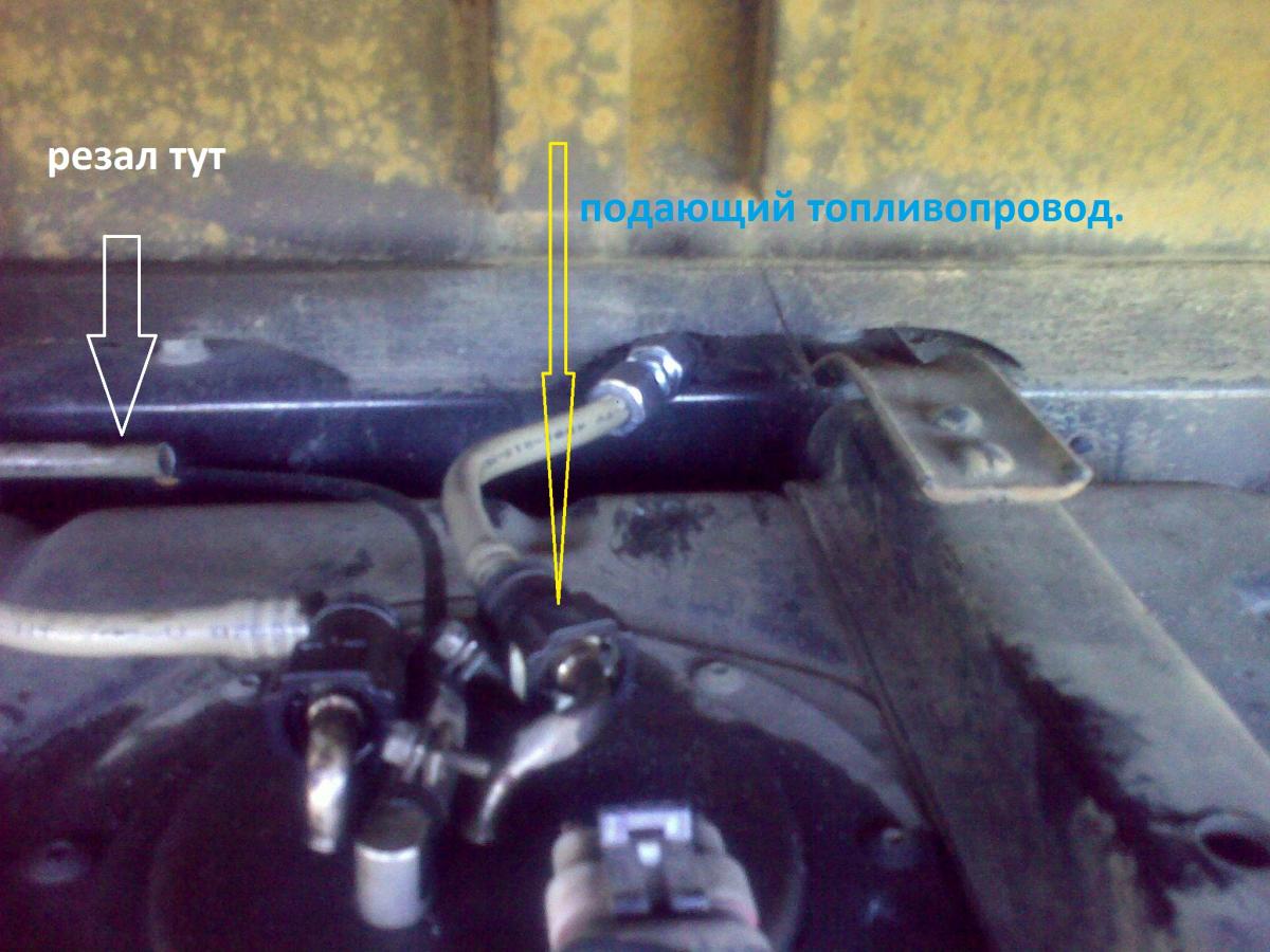

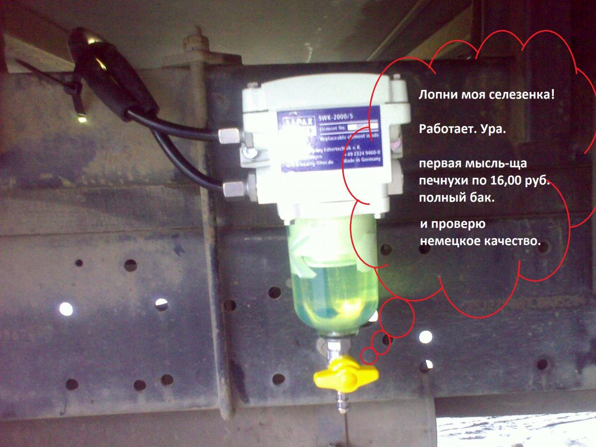

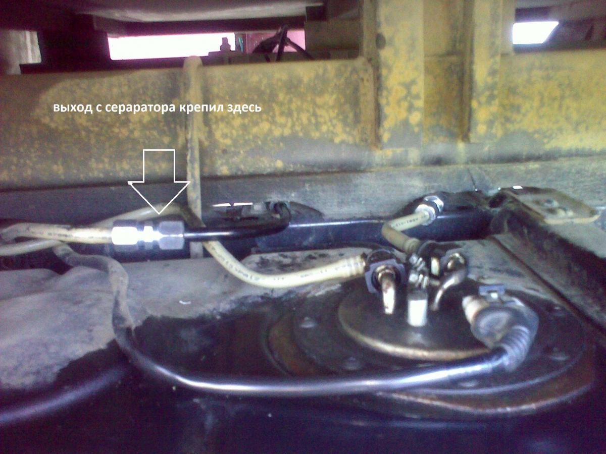

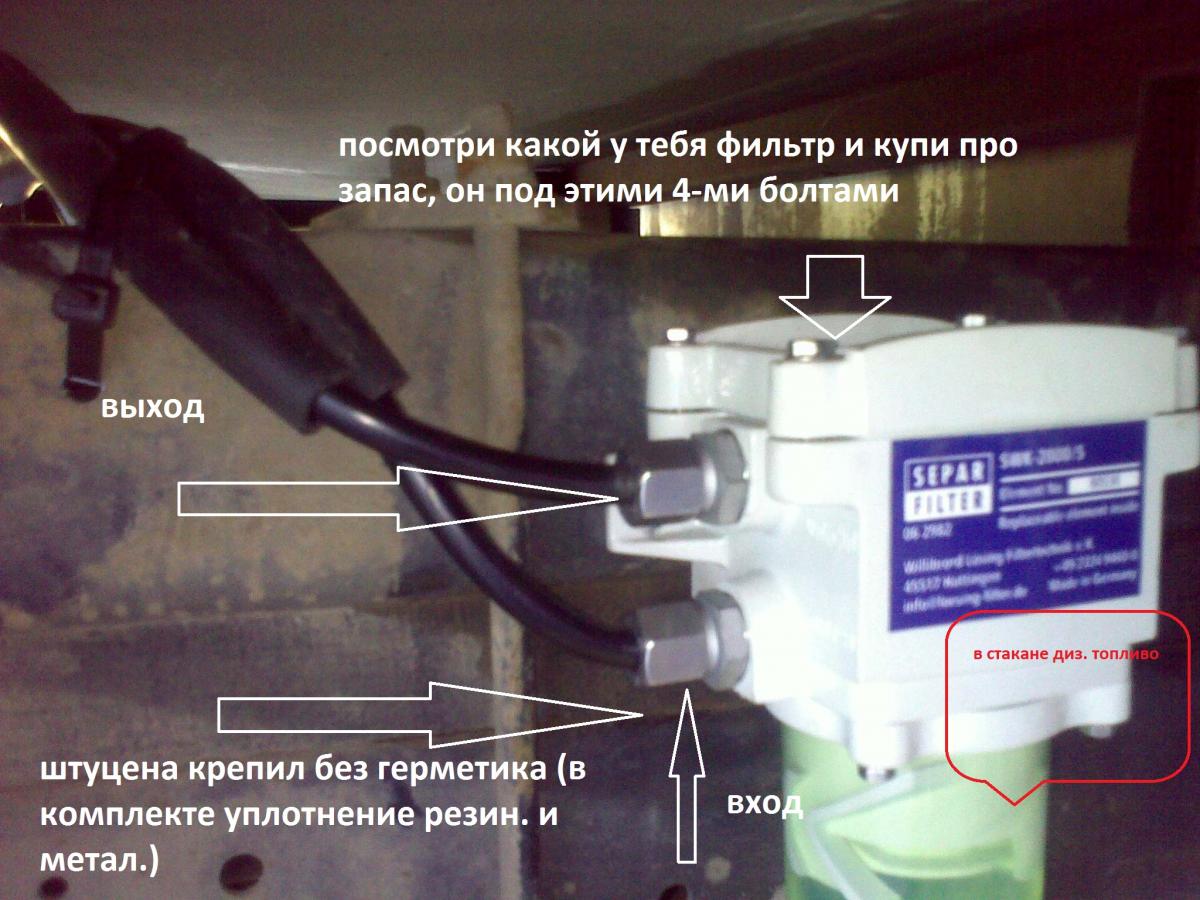

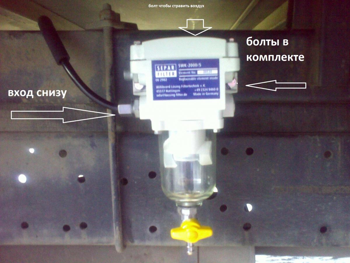

Неру я Джавахарлал 19 Опубликовано 2 июля, 2013 Нет повести печальнее на свете, чем повесть о неправильном... И так проехав 36 000 км. пришлось заменить 3 форсунки. Ремонт форсунок был сразу отметён ибо это не надолго. Тут и пришла идея поставить Сепаратор. Выбор пал на комплект установочный с сепаратором Separ2000/5. Короче в наборе было все, что бы закрепить сепаратор на правой стороне. Прозапас сразу купил сменный элемент (дорогой прада 600,00) но на трассе ещё дороже. И работа закипела. Для установки понадобилась сеть в 220В и дрельглавное правильно опредилить ПОДАЮЩУЮ трубку. Разрезал, подсоединил переходник из набора. Затем перекинул топливную магистраль (тоже в комплекте) через раму. закрепил хамутиками. и подсоединил к сепаратору. обратный конец вернул к месту разреза и закреплил вторым переходником . на фото 04 видно шланг резиновый,поверх трубки, это уже сам поставил. . При помощи родного сепаратора (под капотом ) прокачал воздух из системы. Вот и всё . Время было потрачено около 45 минут. Дольше читал. :) Фото набора скину позже ( куды закинул фотки не помню ). Поделиться сообщением Ссылка на сообщение Поделиться на другие сайты

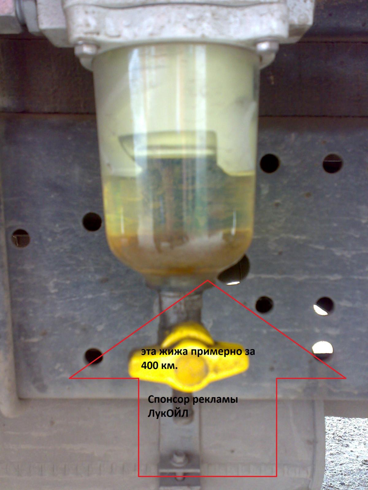

Неру я Джавахарлал 19 Опубликовано 2 июля, 2013 А вот и 1 500 км проехал. И кто мне скажет что доп. сепаратор это фигня посмотрите фото. Это вода или что то вроде. Поделиться сообщением Ссылка на сообщение Поделиться на другие сайты
