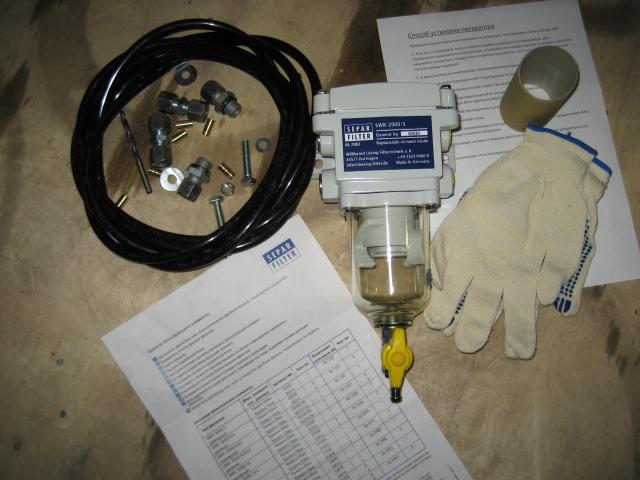

Неру я Джавахарлал 19 Опубликовано 3 июля, 2013 комплект стоил 11 500,00 (как форсунка <_< ) в комплекте было: сепаратор,топлиная трубка около 4 метров. штуцера на сепаратор 2 шт., переходники на топливную трубку 2шт., перчатки, сверло, болты с гайкой и гровера. вроде всё. найду фотки выложу.да там был ещё комплект только вместо Separ2000/5 был сепаратор PL270 цена 7 200,00 Поделиться сообщением Ссылка на сообщение Поделиться на другие сайты

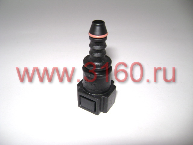

Неру я Джавахарлал 19 Опубликовано 3 июля, 2013 Круто, с ценой ,даже в таком наборе ,как у вас. http://www.stroyfiltr.ru/stroi/tceny/separ-bez-podogreva.htmlДа, я согласен что дорого.только вот установка в сервиве 14 -15 тыс. денег.А так ещё нужно где-то переходники купить для сепаратора, шланг маслобензостойкий. И самое главное как его потом законектить к полиамиду? (знаю что вы мне скажите есть отдельно переходники на топливную систему.Только они мне попадались для пневматики, а торгуют их как топливные.). это и есть самый гемор. так что вопрос риторический. Поделиться сообщением Ссылка на сообщение Поделиться на другие сайты

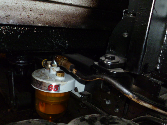

МЕХЦЕХ 78 Опубликовано 3 июля, 2013 Завтра ДАХЛ 65 буду ставить с новым комплектом 6500р стоит сфоткаю Поделиться сообщением Ссылка на сообщение Поделиться на другие сайты
Неру я Джавахарлал 19 Опубликовано 4 июля, 2013 Фото Комплекта сепаратора для установки на Газель с дв. Камминс Поделиться сообщением Ссылка на сообщение Поделиться на другие сайты
Денис Колосветов 64 Опубликовано 4 июля, 2013 (изменено) ДАХЛ 65 буду ставить с новым комплектом 6500р стоит сфоткаюУ меня http://www.tk-grand.ru/store/28458/?pos=576233 уже два года стоит. с подогревом. Изменено 4 июля, 2013 пользователем Денис Колосветов Поделиться сообщением Ссылка на сообщение Поделиться на другие сайты
МЕХЦЕХ 78 Опубликовано 4 июля, 2013 У меня http://www.tk-grand.ru/store/28458/?pos=576233 уже два года стоит. с подогревом. Я их постоянно ставлю сейчас кит пот полиамидные трубки без применения резиновых шлангов Поделиться сообщением Ссылка на сообщение Поделиться на другие сайты

Неру я Джавахарлал 19 Опубликовано 4 июля, 2013 Я их постоянно ставлю сейчас кит пот полиамидные трубки без применения резиновых шланговчто такое кит пот ? Поделиться сообщением Ссылка на сообщение Поделиться на другие сайты
Денис Колосветов 64 Опубликовано 4 июля, 2013 кит пот ? Готовый установочный комплект (КИТ)ПОД полиамидные трубки без применения резиновых шлангов )))) Поделиться сообщением Ссылка на сообщение Поделиться на другие сайты
Неру я Джавахарлал 19 Опубликовано 4 июля, 2013 Готовый установочный комплект (КИТ)ПОД полиамидные трубки без применения резиновых шлангов )))) А где такой можно найти ? Поделиться сообщением Ссылка на сообщение Поделиться на другие сайты
МЕХЦЕХ 78 Опубликовано 5 июля, 2013 А где такой можно найти ?С DAHL-65 могу отправить вам 6500р там под него в отличие от сепара сверлить ни чего не надо.Фильтр с уплотнительным кольцом 360р стоит. Поделиться сообщением Ссылка на сообщение Поделиться на другие сайты

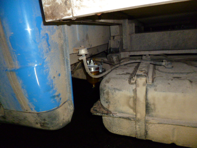

МЕХЦЕХ 78 Опубликовано 5 июля, 2013 (изменено) Моему товарищу тоже не терпится поставить сепаратор. только вот у него фермер . Как ты крепишь на семиместку ? и цена 6500,00 это с крепежом , переходниками ?На раму на все модели 7мест автобусы бортовики нексты Вот фото подробней с низу с крепежом и переходниками цена Изменено 5 июля, 2013 пользователем МЕХЦЕХ Поделиться сообщением Ссылка на сообщение Поделиться на другие сайты
Неру я Джавахарлал 19 Опубликовано 5 июля, 2013 На раму на все модели 7мест автобусы бортовики нексты Вот фото подробней с низу с крепежом и переходниками ценатак на фермере бак на 2/3 закрыт кузовом. под кабину на раму крепить крепить ? а сливать ? под машину ползать чтоль !!!! Даже на фурах в доступном мете крепится . а у кого мамон умрут ещё нагибаясь. Есть защита что бы стекло сепаратора закрыть ? А крепить между баком и задней рессорой есть возможность? Выложи фотки свё, что входит в комплект. или ссылку где посмотреть вот где должен стоять сепаратор :D :D :D непосредственно перед автомобилем Поделиться сообщением Ссылка на сообщение Поделиться на другие сайты

МЕХЦЕХ 78 Опубликовано 5 июля, 2013 так на фермере бак на 2/3 закрыт кузовом. под кабину на раму крепить крепить ? а сливать ? под машину ползать чтоль !!!! Даже на фурах в доступном мете крепится DSC00794.jpg . а у кого мамон умрут ещё нагибаясь. Есть защита что бы стекло сепаратора закрыть ? А крепить между баком и задней рессорой есть возможность? Выложи фотки свё, что входит в комплект. или ссылку где посмотреть вот где должен стоять сепаратор 8428314.jpg :D :D :D непосредственно перед автомобилемКому лень нагибаться можно на раму можно под капот только его надо ставить ниже основного фильтра а так хоть на крышу.Куда я устанавливаю там штуцера соеденительные стоят и резать ни чего не надо на фото все подробно видно.По поводу фото с калонкой согласен тока куда конденсат из бака?НЕ ПРОКАТИТ не только в колонке проблема. Поделиться сообщением Ссылка на сообщение Поделиться на другие сайты
