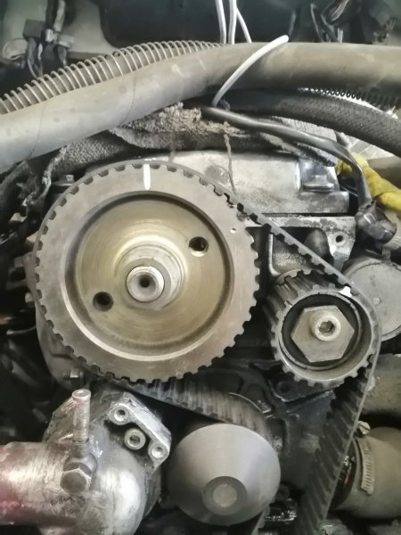

Док72 11 Опубликовано 15 августа, 2021 Добрый день штаероводы, вот и наверно меня коснулась эта проблема. Вчера начал греться двигатель до 100 градусов на ходу, включил печки с принудительно помпой и потихоньку с остановками для снижения температуры доехал домой, сегодня завёл, греется, до 80, включаю печку без помпы, холодный воздух дует, при газовке циркуляции нет в расширительный бачек, это то что я думаю? Оборвал крыльчатку? Поделиться сообщением Ссылка на сообщение Поделиться на другие сайты
SA.DIESEL 293 Опубликовано 16 августа, 2021 Скорее да чем нет Поделиться сообщением Ссылка на сообщение Поделиться на другие сайты

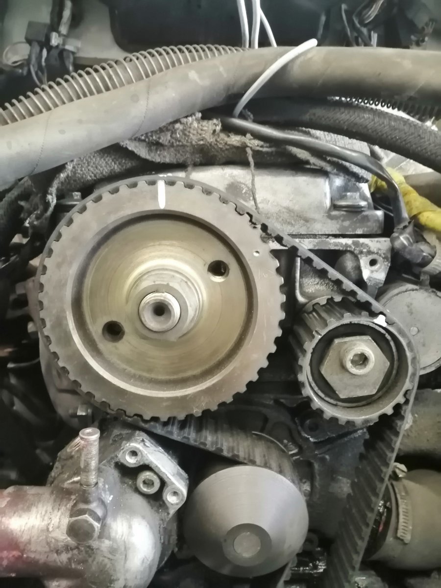

Док72 11 Опубликовано 21 августа, 2021 Открыл крышки где ремень грм, там все в ворсинках и чёрной пыли, помпа заклинило, руками кручу а она не крутиться, жду посылку, буду менять, и ремень с роликом. Поделиться сообщением Ссылка на сообщение Поделиться на другие сайты
bio-dizel 90 Опубликовано 21 августа, 2021 Везунчик, малой кровью отделался. 1 Поделиться сообщением Ссылка на сообщение Поделиться на другие сайты
Док72 11 Опубликовано 6 сентября, 2021 Получил посылку, помпа чугун, новый термостат, ремень поменял по меткам, сам нарисовал и зубья посчитал, завелась как обычно, натяг сделал до 1см. Теперь на холостых и в движении держит температуру 80-82гр. Немного туповата, но наверно это зажигание, попробую поискать... Помпу купил за 7500 турецкая, заказывал в Новгороде. Кстати ремень ещё был ничего так себе если бы не помпа. Прошёл на нем 130000км.для удобства снимал морду и радиатор. Кстати ваши советы очень помогли, спасибо, все как писали, и вентилятор снять как, и где че подлезть. Ещё раз всем спасибо! Поделиться сообщением Ссылка на сообщение Поделиться на другие сайты
bio-dizel 90 Опубликовано 6 сентября, 2021 Если туповата, калиброни рейку. результат сообщи. изменилось что в динамике или так же тупит. Поделиться сообщением Ссылка на сообщение Поделиться на другие сайты
kombrig 601 Опубликовано 6 сентября, 2021 13 часов назад, Док72 сказал: Получил посылку, помпа чугун, новый термостат, ремень поменял по меткам, сам нарисовал и зубья посчитал, завелась как обычно, натяг сделал до 1см. Теперь на холостых и в движении держит температуру 80-82гр. Немного туповата, но наверно это зажигание, ослабь крепление помпы,сдвинь влево(буквально миллиметр)до упора.можно киянкой постучать.и затяни болты,не сдвинув помпу.встанет нужный угол впрыска. Поделиться сообщением Ссылка на сообщение Поделиться на другие сайты
EvgenT 57 Опубликовано 6 сентября, 2021 2 часа назад, kombrig сказал: ослабь крепление помпы,сдвинь влево(буквально миллиметр)до упора.можно киянкой постучать.и затяни болты,не сдвинув помпу.встанет нужный угол впрыска. Каким образом эти манипуляции повлияют на угол впрыска? И как помпа сдвинется на миллиметр, там что, отверстия овальные? 1 Поделиться сообщением Ссылка на сообщение Поделиться на другие сайты
kombrig 601 Опубликовано 6 сентября, 2021 (изменено) 4 часа назад, EvgenT сказал: Каким образом эти манипуляции повлияют на угол впрыска? И как помпа сдвинется на миллиметр, там что, отверстия овальные? не овальные,не прямоугольные,не квадратные -круглые.имеется люфт.лично менял помпу,двигатель потерял мощность.после манипуляции описанной выше,всё восстановилось.при желании ,впрыск можно проверить индикатором,до и после.и не писать дурацких вопросов про овальные отверстия.достаточно знать с какой точностью устанавливается угол...и как влияет длинна ремня между шкивами.человек изложил ,что делал и что изменилось.умейте делать выводы.а для смеха есть другой раздел.овальный. Изменено 6 сентября, 2021 пользователем kombrig добавляю инфо Поделиться сообщением Ссылка на сообщение Поделиться на другие сайты
kombrig 601 Опубликовано 6 сентября, 2021 7 часов назад, kombrig сказал: наверно это зажигание, необходимо проверить угол впрыска. Поделиться сообщением Ссылка на сообщение Поделиться на другие сайты
Док72 11 Опубликовано 8 сентября, 2021 Поездил пару дней, вроде все восстановилось,по мощности, разгон и тд. Работает тихо. Поделиться сообщением Ссылка на сообщение Поделиться на другие сайты
